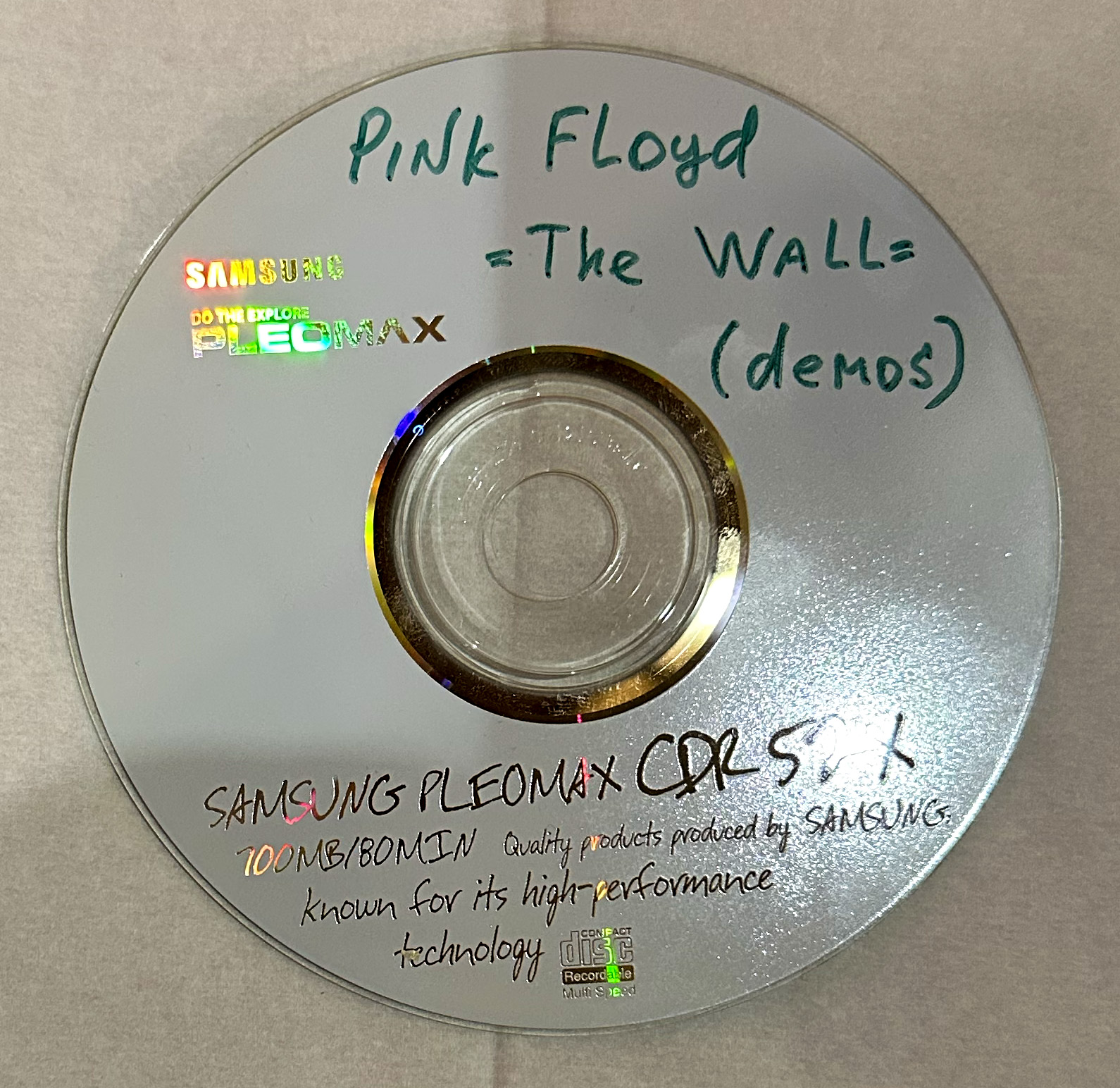

8 часов назад, x'tall сказал:
Могу посоветовать (хотя у Вас вроде как компового привода нет) только один вариант для будущей проверки. Обзаведитесь "печеным" на компе CD-R диском с музыкой. Если его очередной кандидат считает и будет воспроизводить "от корки до корки", с приводом все ОК.
Откопал у себя такой CD-R. Писался, думаю, в начале 2000-х. С чего и для чего я это писал - ума не приложу. Качество - минус один.
29 треков. Прочитал все без запинки. Уши от качества свернулись, но транспорт справился.
что еще раз подтверждает, что дело не в аппарате. раньше, я их воспроизводил через sacd плеер, теперь буду пробовать через teac 701t
А транспорт-то какой? В смысле, фамилию справившегося не назвали...
И давайте сразу отделять чтение без сбоев от качества записанного, ОК? Так будет понятней.

Philips CDD882 справился с CD-R. Оставлю его у себя. Очень нравится как звучит.

14 часов назад, Editor сказал:
Одним словом, "high performance technology" (надпись на диске).
