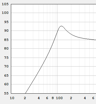

По ссылкам две таблички. Это очень популярный и довольно точный Unibox. Одна для стандартной Ноэмы в вашем объеме, другая для утяжеленного диффузора. Интересующие вас параметры, на листе Closed Box. Лишние 3 грамма ничего не дали в АЧХ, но заметно испортили Step Response.

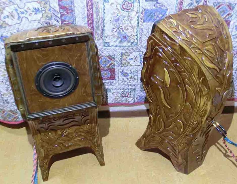

image.png.645b143062928543cb40679712ba8460.png - маленький хаенд,
можно и с ноемой подобно поступить:
Для наглядности вместе:

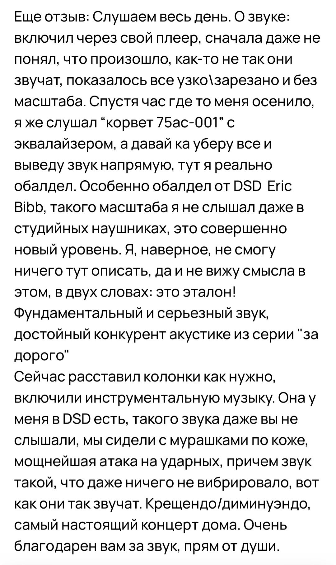

Мне очень понравился вот этот вариант: " https://rutube.ru/video/2f3d4dee38123c62493be0437073d1da/?r=a " с шп на ноэма. Но это огромные гробы, хочется максимально компактные. Не знаю почему большинство их поливает грязью, правда послушал я не в живую, а через наушники, но мне показалось что звук очень достойный. Да и нашёл этого человека который делает, у него отзывы один лучше другого, все в полном восторге. Добавил один из отзывов.Screenshot_20241210_223912.jpg.18187a453a0a1757d5e6689aa102c875.jpg

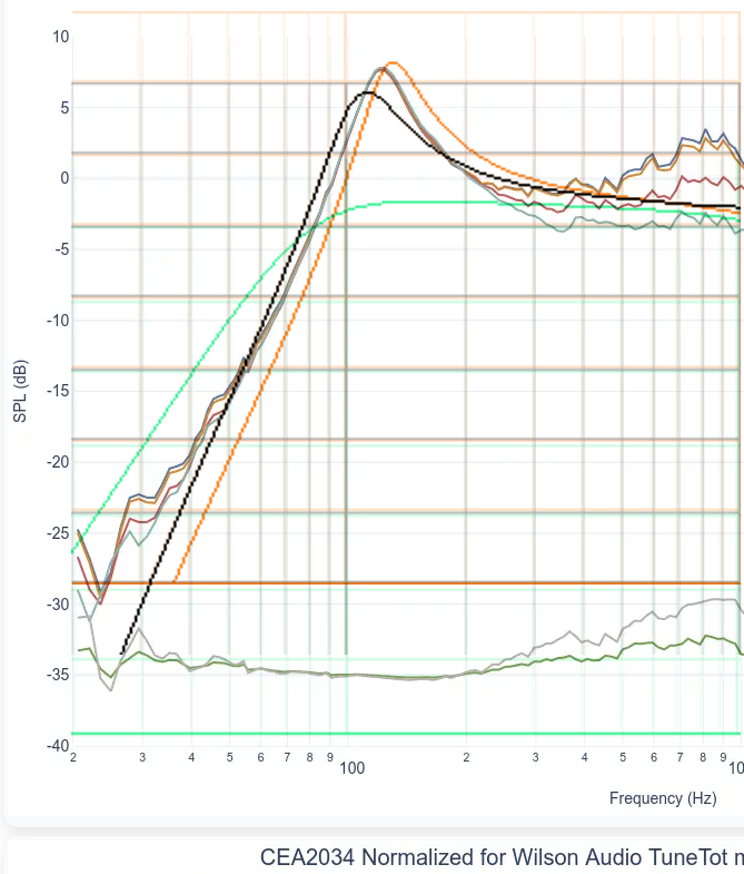

Wilsоn Tune Tot послушайте, вдруг понравится)), можно будет подобную нч ачху устроить. Оно компактное ваще.
У меня сейчас нечто похожее стоит в ш-р. Ты не поверишь, на синусе с 40 до 80 Гц звук никак не меняется :)

P.S. Genelec 8010 играет от 70 Гц. Но это ни разу не радиоточка.
P.P.S. В этой ветке про know-how ничего не будет. Спите, плс, спокойно.

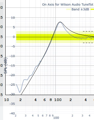

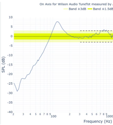

P.P.P.S. Павел Генрихович, @Flaesh, приводил уже сегодня АЧХ маленьких полочников Wilson Audio. Смотрите на здоровье, только не обляпайтесь, плс.
