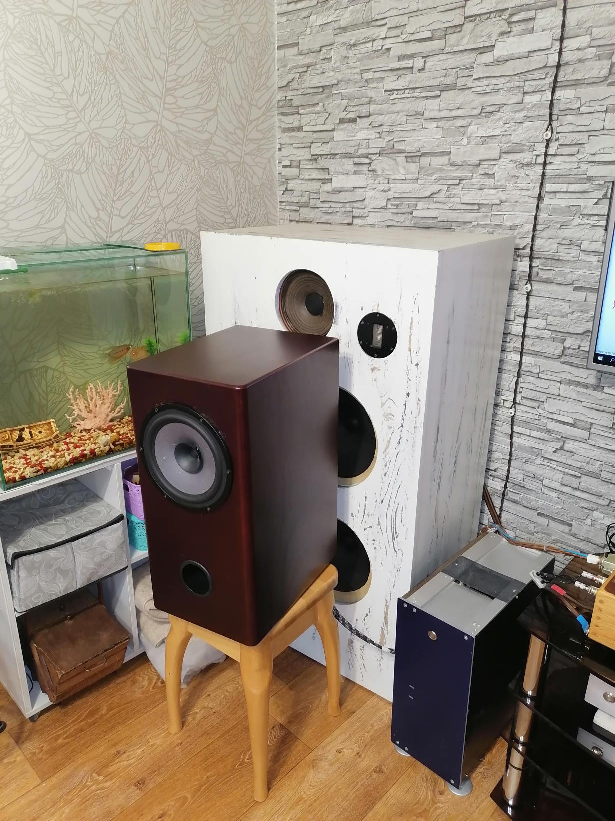

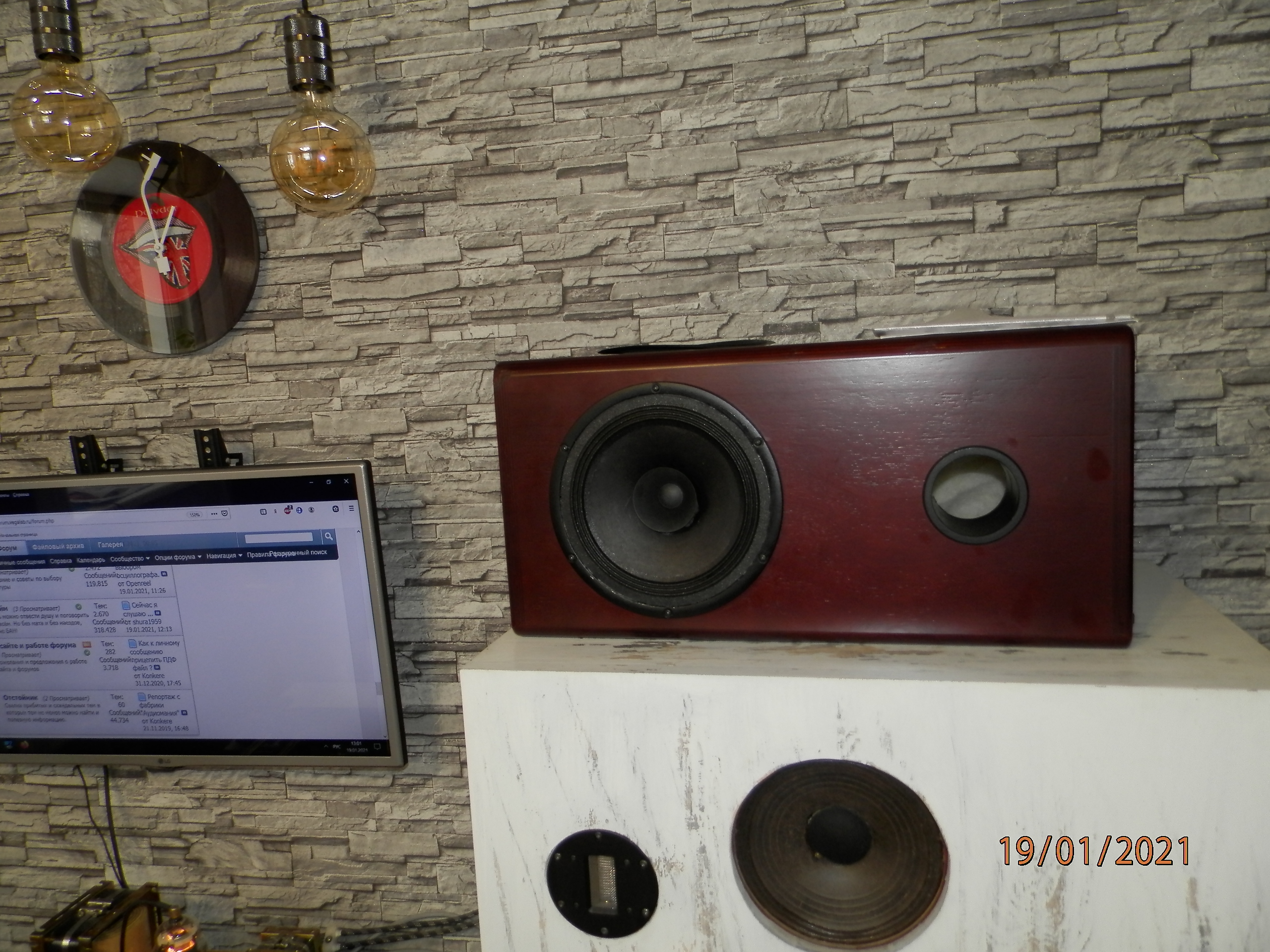

Материал фанера-15мм.
Заплатил 400р
Если  будете делать по этим чертежам.Должно примерно получится как на моих фото.:D   Для первого раза проб- ЗЯ на ШП "8" только для того,чтобы потом сделать уже по нормальному.Хотя кому то и сильно "заходить и уже другого не надо.
18 минут назад, Случайный гость сказал:
А у вас случайно нету видео как они играют?)
