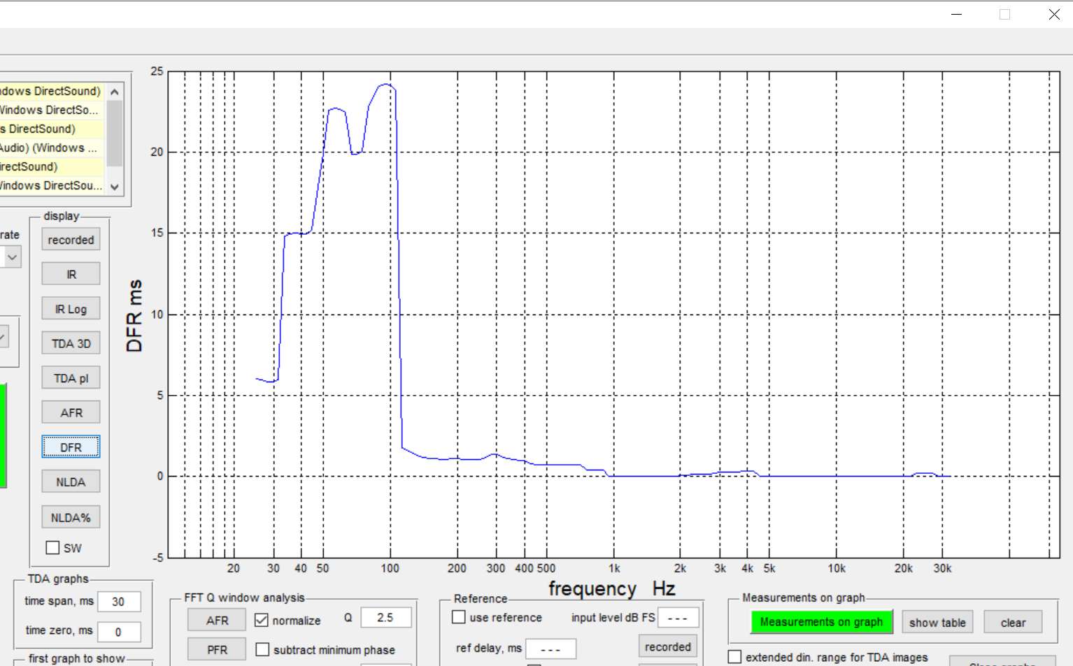

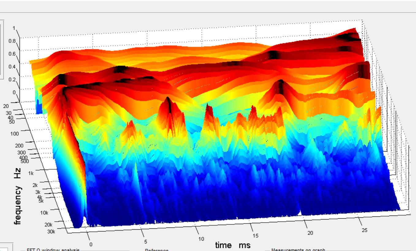

Написал, а потом подумал чем могу доказать что написал.
А доказательства есть это водяной спектор программы APL_TDA2. Эту программу написал и пользуется человек который практически занят вопросом фаз при озвучивании концертов. Этот человек имеет кучу патентов на этот счёт и создаёт специальную акустику открытого типа что бы избежать как можно больше фазового искажения в озвученном помещении концертного зала.
Моя акустика от 200Гц до 30кГц тоже открытого типа и в помещении должна "с блезком" отражаться, но сего не происходит от ВЧ до 200Гц, а вот когда  в звуке уже участвуют НЧ это др. колонка и др. разговор. Вот тут НЧ в малом помещении разгулялись и это отлично видно. Практически я сильно заценил эту программу и уже второй раз её покупаю, первый раз по причине стопора РС я её потерял. Любые деффекты на поверхности мембраны или рамы в креплении подвесов всё сразу видно вот на этом графике. Это 30mc графика и замер сделан в центре той самой комнаты в 25m², а это мой зал где я и прослушиваю музыку. Вот прошу заценить насколько я прав и каковы возможности аппаратуры воспроизвести точно звуковую картину в обычных бытовых условиях. Да, я соглашусь что в спец. помещении всё будет объективно и лучше слышно, но и у меня есть возможность оценить поделки "рук студийных" практически в полной мере.
Как по графику  waterfoll  можно оценить точность передачи? Можно оценить амплитудно временное поведение   стимула в условиях пространства с ограждениями, ну или там разновидность CSD подобного графика оценит поведение диффузора после прекращения сигнала.
Хотите показать как ведёт себя именно АС или просто ДГ без лишних отражений, измеряйте в более подходящих условиях. Хотите показать как ведёт себя комната в модальном режиме - АС  в угол мик. в противоположный по диагонали угол. Хотите показать как АС с комнатными отражениями представляется слушателю, измеряйте в месте прослушивания.

Как сходятся волны из-за фазы, ну не даром же звук по кругу бегает. А удаление показывает эдак на 10м за колонками, а там на расстоянии 1м у меня стенка, во как бывает. В электронном сигнале просто "пешком" проходил сведение сигналов на двух канальном осциллографе. Хотите персорнально признанный тест, пишите и распостраняйте, может кто и оценит. Что в нашем обоюдном положении мало вероятно по оценке текучести этой ветки, чешут "репу" и это понятно - слишком много того на что можно жизнь "положить" и так и не услышать от установки желаемого. Так что всё как есть, на том и "стоять" приходится.
С микрофоном по 25m² я бегать не буду. Тут некакие ошибки недопустимы, от широкого знакомства с вашей братвой. Ради них, на диване лежащих, я и пальцем не пошевелю. Ну, а если случится что толковое я сообщу. :)
Там вэйвлет APL TDA. Но Валентина это не оправдывает никак))
8 минут назад, Flaesh сказал:
APL TDA
аплтда ))) за деньги Бесплатный REW даст ей фору имхо 100 очков, особенно с появившимся в ней недавно алгоритмом Церюльникова, ну а Валентин, он же о нас заботу проявляет, ибо мы света не знающие во тьме блуждаем
