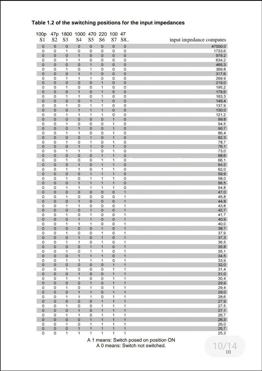

EasyRider Posted March 13, 2020 Share Posted March 13, 2020 Подскажите, плз, может кто-то знает, как правильно выставить значение entrance capacity в Trigon Advance для Сlearaudio concept mc? Очень нужно! Проигрыватель: https://clearaudio.de/en/products/turntables-concept.php Картридж: https://clearaudio.de/en/products/cartridges-mc-concept_mc.php Полная инструкция к корректору: http://www.trigon-audio.de/fileadmin/pdf/bedienungsanleitungen/ADVANCE-Manual-english.pdf Заранее огромное спасибо за помощь! Quote Link to comment Share on other sites More sharing options...
uldino Posted March 13, 2020 Share Posted March 13, 2020 1 час назад, EasyRider сказал: Подскажите, плз, может кто-то знает, как правильно выставить значение entrance capacity в Trigon Advance для Сlearaudio concept mc? Очень нужно! Проигрыватель: https://clearaudio.de/en/products/turntables-concept.php Картридж: https://clearaudio.de/en/products/cartridges-mc-concept_mc.php Полная инструкция к корректору: http://www.trigon-audio.de/fileadmin/pdf/bedienungsanleitungen/ADVANCE-Manual-english.pdf Заранее огромное спасибо за помощь! У Вас в фонокорректоре есть 2 пары переключателей (для левого и правого каналов): одна пара - 4-позиционные для выбора усиления (Вы его не привели), другая пара - 8-позиционные для выбора емкости и сопротивления нагрузки (на рисунке, что Вы привели). Для картриджа Clearaudio Concept MC установите 4-позиционные переключатели все в положение 1 (положение переключателей будет 1-1-1-1), а 8-позиционные переключатели установите в положение 0-0-0-0-1-0-0-0 (сопротивление нагрузки будет 465,3 Ом), т.к. Clearaudio для своих MC картриджей рекомендует сопротивление нагрузки 402 Ом (465,3 выше, но это допустимо). У меня имеется фонокорректор Trigon Vanguard, у него настройки такие же, как у Advance. 1 Quote Link to comment Share on other sites More sharing options...
EasyRider Posted March 13, 2020 Share Posted March 13, 2020 46 минут назад, uldino сказал: У Вас в фонокорректоре есть 2 пары переключателей (для левого и правого каналов): одна пара - 4-позиционные для выбора усиления (Вы его не привели), другая пара - 8-позиционные для выбора емкости и сопротивления нагрузки (на рисунке, что Вы привели). Для картриджа Clearaudio Concept MC установите 4-позиционные переключатели все в положение 1 (положение переключателей будет 1-1-1-1), а 8-позиционные переключатели установите в положение 0-0-0-0-1-0-0-0 (сопротивление нагрузки будет 465,3 Ом), т.к. Clearaudio для своих MC картриджей рекомендует сопротивление нагрузки 402 Ом (465,3 выше, но это допустимо). У меня имеется фонокорректор Trigon Vanguard, у него настройки такие же, как у Advance. Спасибо за ответ. С четырехпозиционным переключателем там просто, все ясно, поэтому и не приводил его. А с этим непонятно было в каких единицах самая правая колонка, если в омах, то почему было это не написать. Второе, что непонятно - самая верхняя строка, начиная со 100р. И самое главное: вы пишете, что "Clearaudio для своих MC картриджей рекомендует сопротивление нагрузки 402 Ом", но нигде, ни в характеристиках картриджа, ни в характеристиках проигрывателя этого я не увидел. Единственное, что я нашел - это в варианте проигрывателя Activ со встроенным фонокорректором: "Input load of integrated phonopreamp: 47 kOhm (MM mode) / 500 Ohm (MC mode). Но тогда получается, что нужно в таблице брать строку 634 Ома? если это действительно омы... И есть еще вот такое описание картриджа: "Уровень выходного напряжения Concept MC равен 0,42 мВ. Динамическая податливость составляет 9 х 10-6 см/дин, что позволяет головке работать даже с тяжелыми тонармами. Производитель рекомендует устанавливать оптимальную прижимную силу в 2 г. Входное сопротивление MC-фонокорректора, который будет использоваться для данного картриджа, должно быть не менее 100 Ом.Характеристики Тип картриджа MC Игла алмазная, профиль Micro Line Материал кантилевера бор Вертикальный угол VTA 24° Выходное напряжение 0,42 мВ (5 см/сек, 1 кГц) Разделение каналов более 30 дБ (1 кГц) Разбалансировка каналов менее 0,5 дБ Внутренний импеданс 11 Ом Динамическая податливость 9 х 10-6 см/дин Рекомендуемое сопротивление фонокорректора 100 Ом Диапазон прижимной силы 1,8 – 2,2 г Оптимальная прижимная сила 2 г Вес картриджа 8 г Тогда получается, что нужно выбирать 99,8 ома Если можете, скиньте ссылку, где есть инфа про 402 ома. Заранее огромное спасибо! Quote Link to comment Share on other sites More sharing options...
Vitaly Indenbaum Posted March 13, 2020 Share Posted March 13, 2020 1 hour ago, uldino said: Clearaudio для своих MC картриджей рекомендует сопротивление нагрузки 402 Ом Для каких конкретно? Для топовых картриджей рекомендуемая нагрузка - 300 Ом, но у них импеданс картриджа отличается от Concept... EasyRider, не бойтесь экспериментировать, неправильным импедансом нагрузки Вы картридж не испортите. Начните примерно со 150 Ом и увеличивайте потихоньку, ориентируясь на слух. 2 1 Quote Link to comment Share on other sites More sharing options...
uldino Posted March 13, 2020 Share Posted March 13, 2020 1 час назад, EasyRider сказал: Спасибо за ответ. С четырехпозиционным переключателем там просто, все ясно, поэтому и не приводил его. А с этим непонятно было в каких единицах самая правая колонка, если в омах, то почему было это не написать. Второе, что непонятно - самая верхняя строка, начиная со 100р. И самое главное: вы пишете, что "Clearaudio для своих MC картриджей рекомендует сопротивление нагрузки 402 Ом", но нигде, ни в характеристиках картриджа, ни в характеристиках проигрывателя этого я не увидел. Единственное, что я нашел - это в варианте проигрывателя Activ со встроенным фонокорректором: "Input load of integrated phonopreamp: 47 kOhm (MM mode) / 500 Ohm (MC mode). Но тогда получается, что нужно в таблице брать строку 634 Ома? если это действительно омы... И есть еще вот такое описание картриджа: "Уровень выходного напряжения Concept MC равен 0,42 мВ. Динамическая податливость составляет 9 х 10-6 см/дин, что позволяет головке работать даже с тяжелыми тонармами. Производитель рекомендует устанавливать оптимальную прижимную силу в 2 г. Входное сопротивление MC-фонокорректора, который будет использоваться для данного картриджа, должно быть не менее 100 Ом.Характеристики Тип картриджа MC Игла алмазная, профиль Micro Line Материал кантилевера бор Вертикальный угол VTA 24° Выходное напряжение 0,42 мВ (5 см/сек, 1 кГц) Разделение каналов более 30 дБ (1 кГц) Разбалансировка каналов менее 0,5 дБ Внутренний импеданс 11 Ом Динамическая податливость 9 х 10-6 см/дин Рекомендуемое сопротивление фонокорректора 100 Ом Диапазон прижимной силы 1,8 – 2,2 г Оптимальная прижимная сила 2 г Вес картриджа 8 г Тогда получается, что нужно выбирать 99,8 ома Если можете, скиньте ссылку, где есть инфа про 402 ома. Заранее огромное спасибо! Информацию о рекомендованном сопротивлении нагрузки МС картриджей Clearaudio 402 Ом взял с их официального сайта из поспорта к их фонокорректору Nano. Ссылку вставить проблематично, т.к. пишу с мобильного. Вы приводили ссылку на картридж, найдите там на сайте раздел по фонокорректорам и посмотрите руководство пользователя для модели Nano. Но 402 Ом только рекомендуемое значение, там также сказано, что пользователь может поэкспериментировать, подобрав значение сопротивления нагрузки на слух. Я бы начал слушать, как уже указал, начиная от значения 465.3 Ом, но можно и ниже, но не ниже значения 100 Ом, т.к. ниже будет расти чувствительность к наводкам. Что касается первых двух колонок в таблице (100p - 100 пикофарад, 47p - 47 пикофарад), то это подбор емкости нагрузки(емкость подбирается для ММ картриджей, а для МС подбирается сопротивление нагрузки), остальные шесть колонок - подбор сопротивления нагрузки(значение в Омах). 1 Quote Link to comment Share on other sites More sharing options...
EasyRider Posted March 14, 2020 Share Posted March 14, 2020 22 часа назад, uldino сказал: Информацию о рекомендованном сопротивлении нагрузки МС картриджей Clearaudio 402 Ом взял с их официального сайта из поспорта к их фонокорректору Nano. Ссылку вставить проблематично, т.к. пишу с мобильного. Вы приводили ссылку на картридж, найдите там на сайте раздел по фонокорректорам и посмотрите руководство пользователя для модели Nano. Но 402 Ом только рекомендуемое значение, там также сказано, что пользователь может поэкспериментировать, подобрав значение сопротивления нагрузки на слух. Я бы начал слушать, как уже указал, начиная от значения 465.3 Ом, но можно и ниже, но не ниже значения 100 Ом, т.к. ниже будет расти чувствительность к наводкам. Что касается первых двух колонок в таблице (100p - 100 пикофарад, 47p - 47 пикофарад), то это подбор емкости нагрузки(емкость подбирается для ММ картриджей, а для МС подбирается сопротивление нагрузки), остальные шесть колонок - подбор сопротивления нагрузки(значение в Омах). Да, действительно есть такая инфа на сайте Clearaudio в описании этого фонокорректора. Т.е. если есть тонкое согласование, они рекомендуют 402 ом. А если в их фонокорректорах нет тонкой настройки, а есть просто кнопка мм/мс, то она переключает 47 кОм для мм и 500 ом для мс. Т.е. насколько я понимаю, можно в моем случае попробовать пройти от 100 ом до 400 ом, но правда вероятнее всего будет около рекомендованных 400-т. Может быть, у кого-то есть Trigon Advance и кто-то уже пробовал? Как вообще он по звуку, есть какие-то мнения о нем у форумчан? А то поиском как-то ничего не выловил. У меня сейчас на тесте Ear 834p signature и Trigon. Плюс встроенный корректор в моем усилителе Musical fidelity m6si. Trigon еще не слушал, а Ear по сравнению с встроенным особого вау эффекта не произвёл. Планирую сравнить их завтра, но интересно, может кто-то уже знаком с Advance не понаслышке... Спасибо огромное всем, кто ответил по настройке входного сопротивления! Quote Link to comment Share on other sites More sharing options...

uldino Posted March 15, 2020 Share Posted March 15, 2020 12 часов назад, EasyRider сказал: Да, действительно есть такая инфа на сайте Clearaudio в описании этого фонокорректора. Т.е. если есть тонкое согласование, они рекомендуют 402 ом. А если в их фонокорректорах нет тонкой настройки, а есть просто кнопка мм/мс, то она переключает 47 кОм для мм и 500 ом для мс. Т.е. насколько я понимаю, можно в моем случае попробовать пройти от 100 ом до 400 ом, но правда вероятнее всего будет около рекомендованных 400-т. Может быть, у кого-то есть Trigon Advance и кто-то уже пробовал? Как вообще он по звуку, есть какие-то мнения о нем у форумчан? А то поиском как-то ничего не выловил. У меня сейчас на тесте Ear 834p signature и Trigon. Плюс встроенный корректор в моем усилителе Musical fidelity m6si. Trigon еще не слушал, а Ear по сравнению с встроенным особого вау эффекта не произвёл. Планирую сравнить их завтра, но интересно, может кто-то уже знаком с Advance не понаслышке... Спасибо огромное всем, кто ответил по настройке входного сопротивления! Если у Вас уже есть EAR 834P Signature и Trigon Advance на прослушивании, то зачем Вам нужно чужое мнение? Сравните их у себя в системе и поделитесь здесь своими впечатлениями от их работы с имеющейся головкой Clearaudio Concept MC, форумчанам будет интересно почитать! Тем более Вы сами написали, что отзывов по Trigon Advance мало. Думаю, и тот, и другой вариант вполне достойны, но каждый со своими особенностями. Тrigon Advance и EAR 834P Signature - это фонокорректоры из двух разных миров: первый - транзисторный со встроенным аккумуляторным питанием и возможностью настроек под разные головки, второй - ламповый (могу ошибаться, скорее всего, он с кенотронным питанием, но возможно, у него, как и у обычного EAR 834P, обыкновенная диодная сборка в питании) и без настроек, есть только переключатель MM/МС (MC усиление на встроенных трансформаторах непонятного происхождения, скорее всего, какие-то английские, или с коэфф-том усиления1:10). Заранее сложно сказать, что Вам зайдет больше, особенно с учетом того, что у Вас головка низкоуровневая МС. 2 Quote Link to comment Share on other sites More sharing options...
