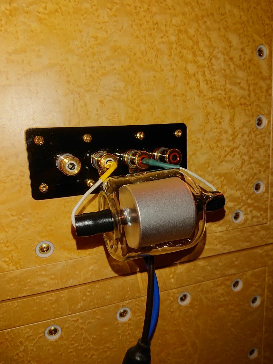

Джентельмены, тут вот цирк какой, хоть в ветку про "улучшить звук задёшево". Шутки ради попробовал подключить вакуумники по 150пФ параллельно терминалам АС. Чего совсем не ожидал, произошли глобальные слышимые изменения - звук сильно попрозрачнел, как бы очистился, детальность выросла, звук сильно скренило в сторону "клинического" характера. Но, тембры убились напрочь и сцена плоская стала как доска. Усилок стандартный в АВ, транзисторный 100 Вт. Ну не могут 150 пикушек так влиять, а оказалось могут. Включение непосредственно к выходным клеммам усилителя даёт схожий эффект, но на порядок меньше. Аналогичный эффект получается при подключении такого же конденсатора к соседней розетке в дистрибуторе питания. Я думаю схожий эффект будет и с каким-нибудь FKP, близким по ёмкости.
Плоский как доска и без тембров это в ветку "как улучшить звук..." не подойдёт.
6 часов назад, MontFort сказал:
Может быть настало время открывать ветку "Заметное ухудшение звука при некоторых незначительных затратах"? А еще интереснее "при некоторых значительных затратах"...  :rolleyes:
  • Funny 4
Я бы, на вашем месте, отключил конденсатор/подключил осуиллограф/посмотрел бы на предмет возбуждения усилителя в районе пары-тройки МГц :(
