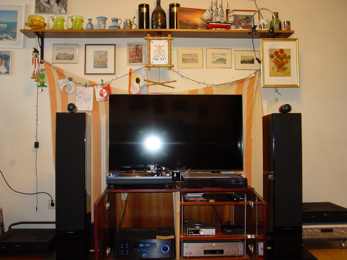

У меня два ЦАП-а SMSL D-6S ES9039Q2M уже год. И все кто приходят просто в шоке от того как звучат CD.
