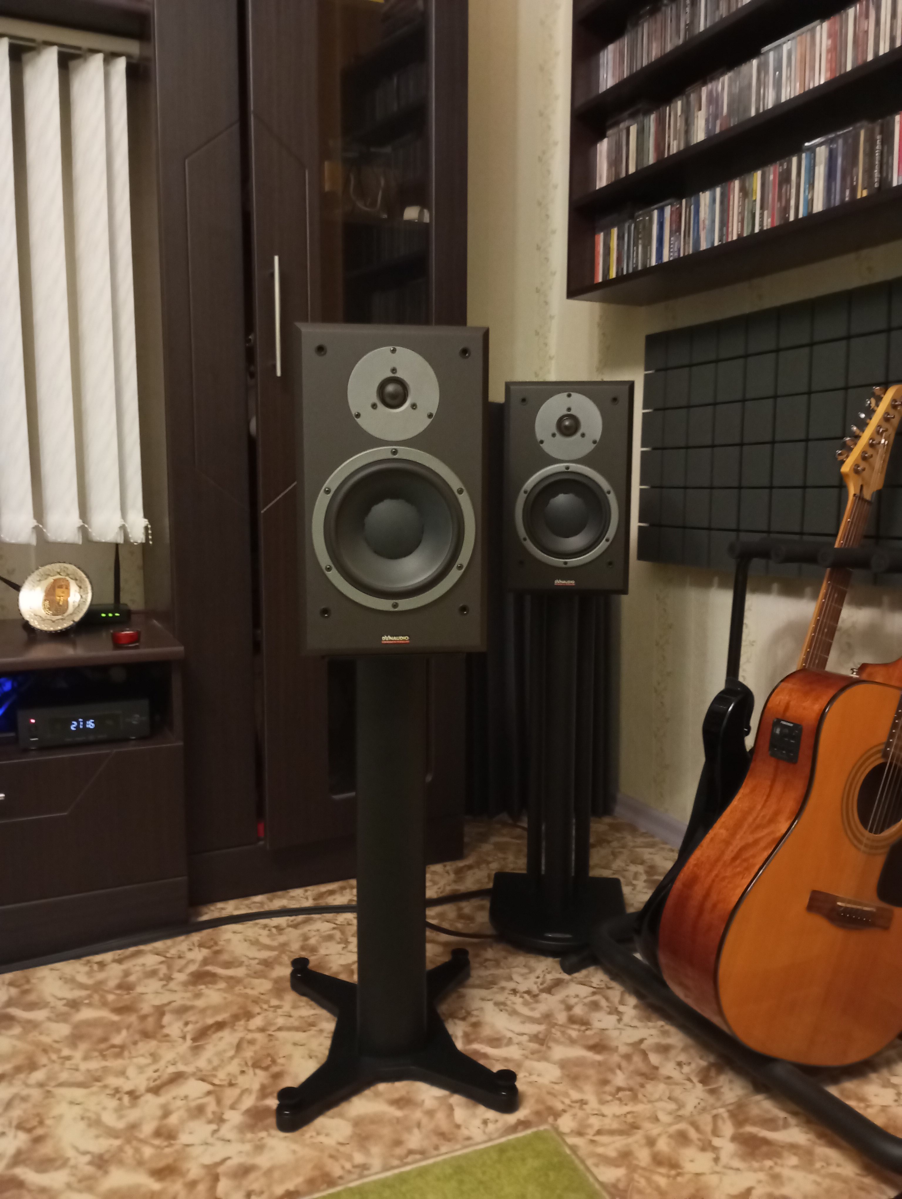

Акустика стоит на стойках через силиконовые прокладки (возьму вместо них блютаг или аналог) и если сверху положить руку на акустику можно ее немного покачать грубо говоря, я вначале подумал что плохо выставил уровень на нижней площадке, но проверив убедился что играет конструкция. Эффект одинаковый на обоих стойках.
У меня на тылах стоят Хеко на стойках Мишн и такого эффекта там практически нет, но и центральная труба намного больше по диаметру.

Это нормально. Как уже тут писали, нижняя площадка штампованная же. У меня даже Dynaudio Stand 20, если так же поболтать, немного играют на лучах.1738505791255139456459037010149.thumb.jpg.0e6d186ab1859f470f5bda07960dcacc.jpg
