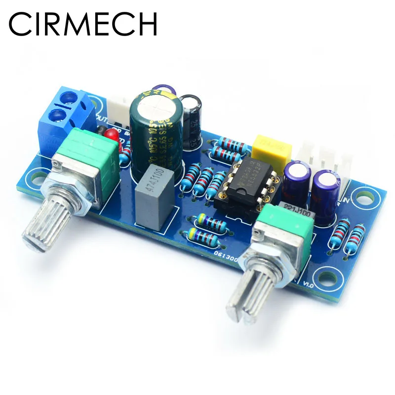

Купил Китайскии на с\ч планирую купить Пред на бас динамик .К нему попробую подключить маленький ламповый усилитель по схеме Манакова -в 3ватта    HLB15AsIbdfvK1RjSszhq6AcGFXaH.jpg S72ecfdfa441d4b589437a432062c07666.jpg

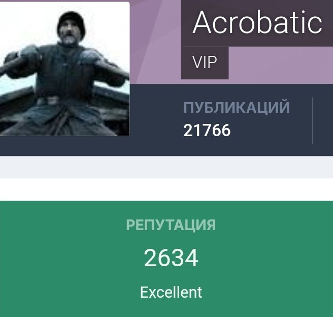

То есть Вы все таки 1страницу книжки Сергея Давыдовича смогли осилить? Вы её конечно не сможете испортить,а просто угробите и превратите в хлам(хоть Немецкую,хоть Китайскую).Рисуйте схему фильтров-проверим Ваши знания для начала.
45 минут назад, BassIn555 сказал:
У человека превосходная репутация! Кого вы собрались проверять? Побойтесь Бога!
Как у юрия (Чатем)? Или гораздо выше?

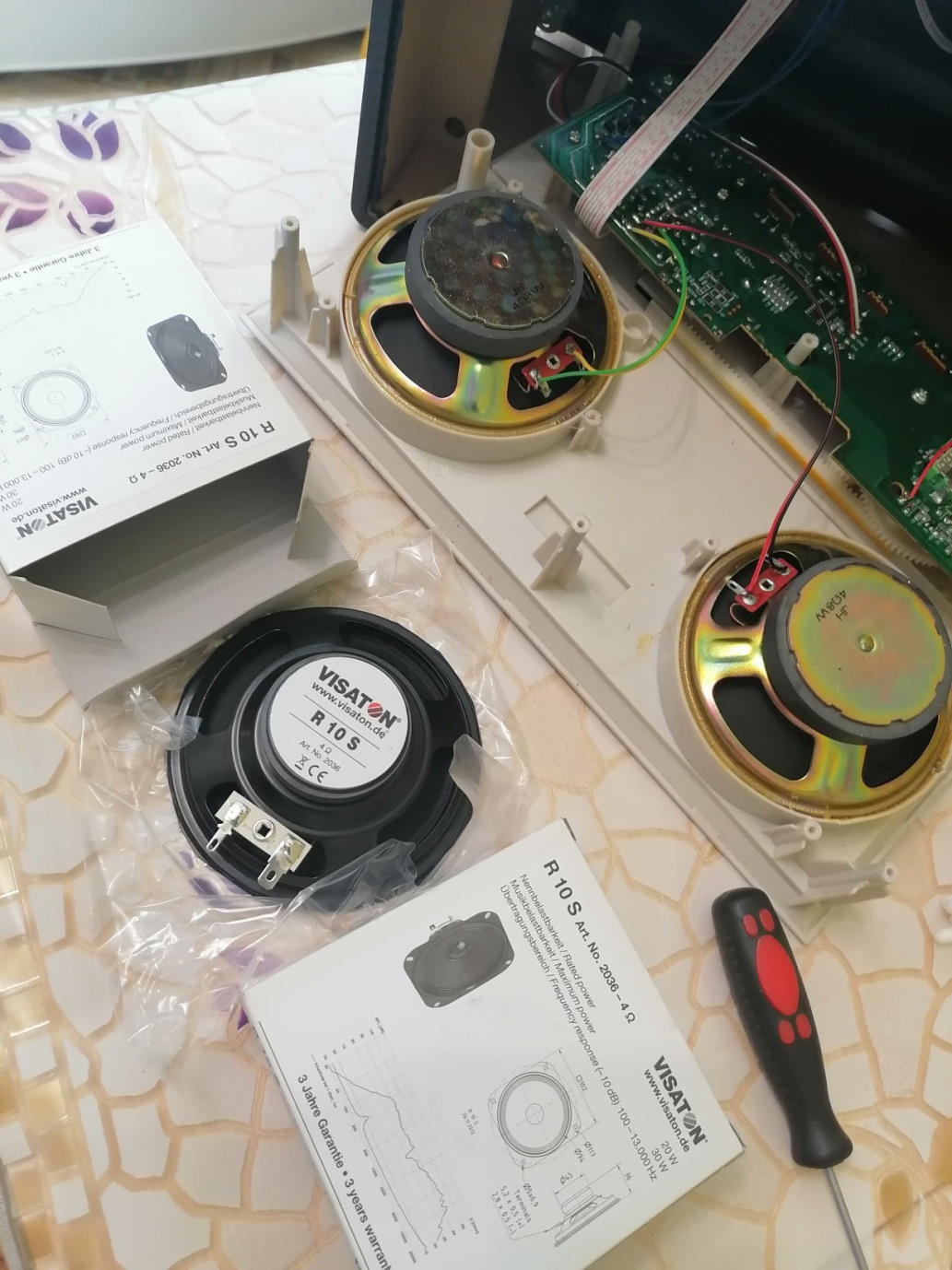

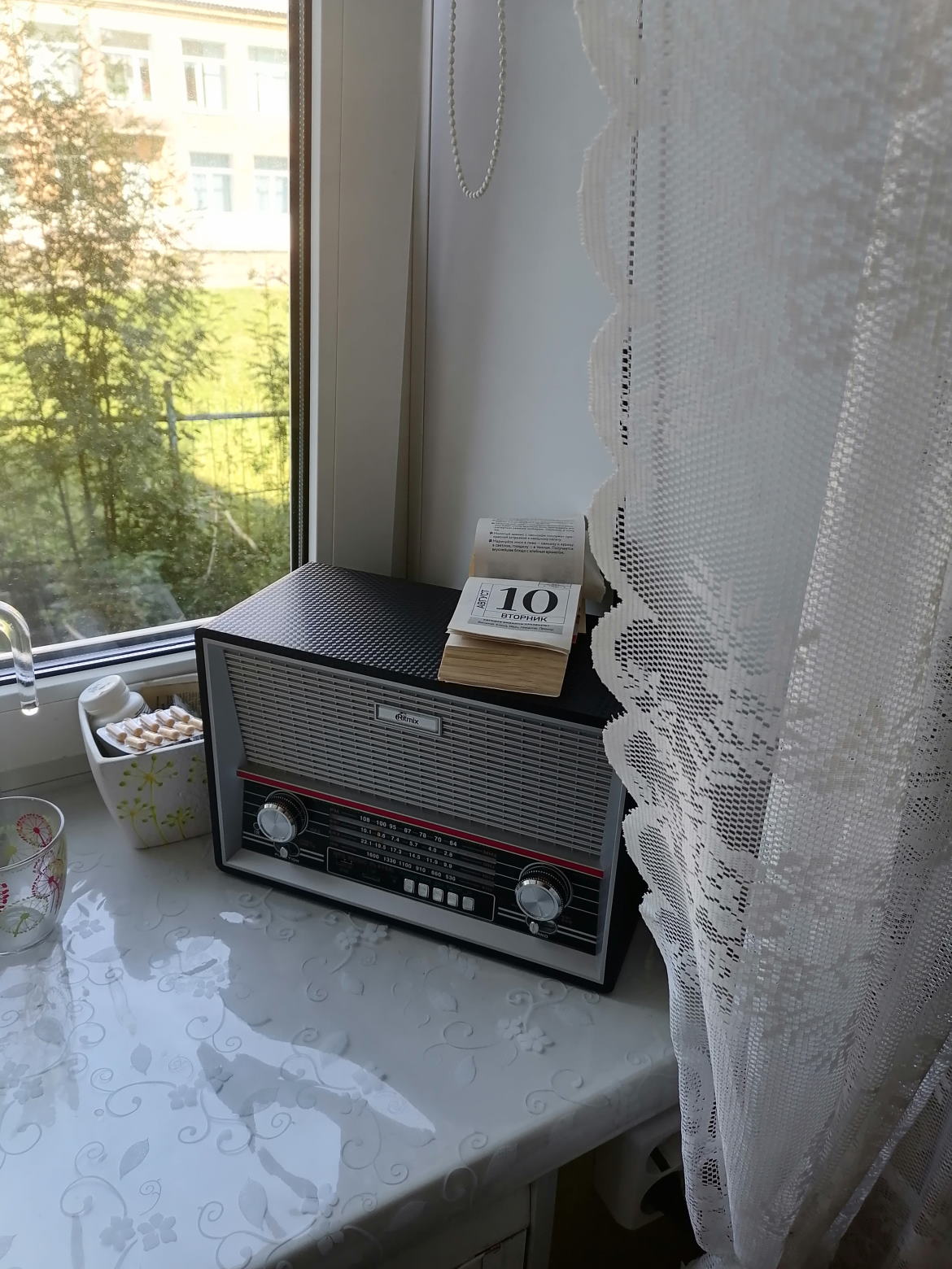

Обидно Даже.:) Приемник есть на кухне- Китайский .Вот в него шикарно встали динамики из Германии.:listen: И книжка Сергея Давидовича(могу дать почитать если схему фильтров сможете нарисовать);)
