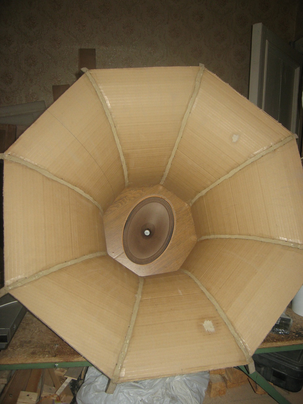

Это да, гемора было с этой темой много. Пришлось делать косой срез обратного рупора, чтобы щека была несимметричной и еще преднатяжение щек обратного рупора (если присмотреться, там сферическая форма с большим радиусом). Если делать просто плоскую щеку, то вот она прям бубнить начинает. Плоские "щеки" были в первой версии, до Intelligence. Поэтому ту модель убили.

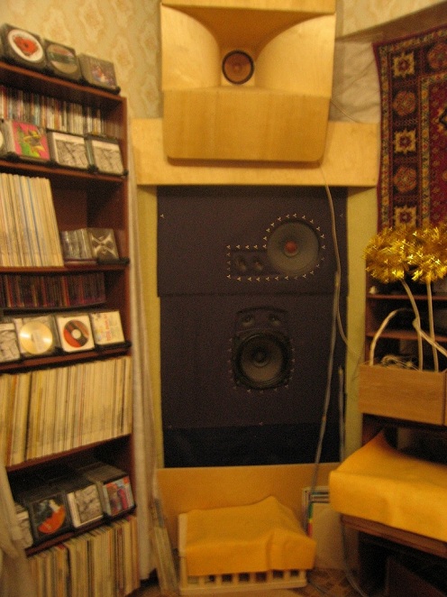

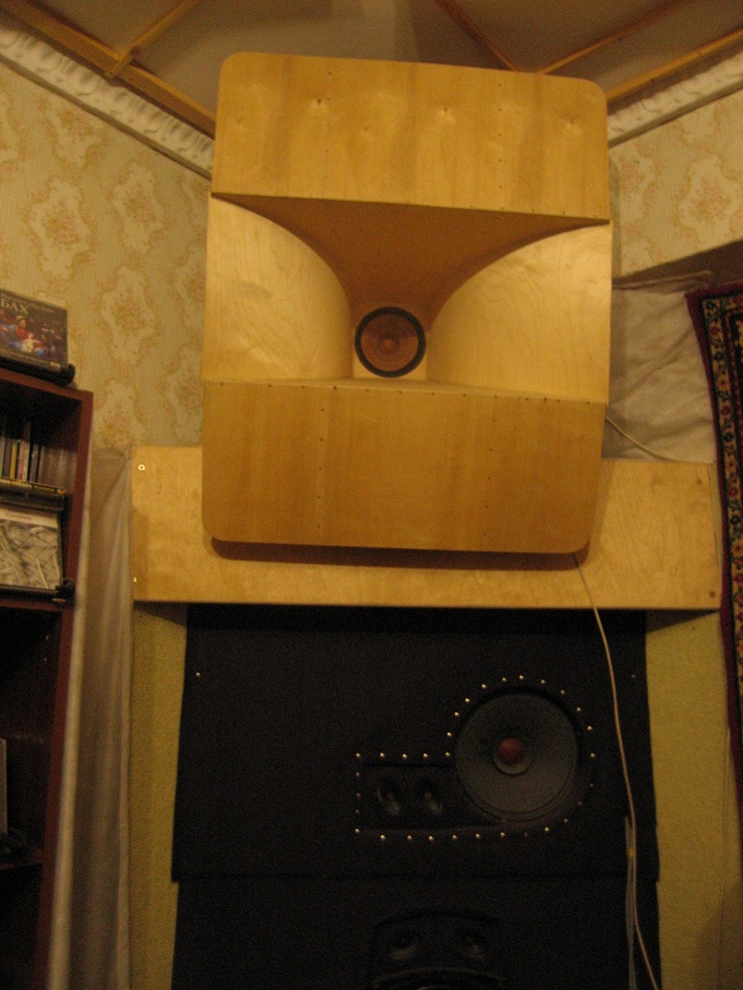

Я как то попробовал просто ради эксперимента ШП в двухстороннем одинаковом рупоре. Хотя это был скорее даже не рупор, а жалкое его подобие. Очень неглубокий. с малым раскрывом. И все же эффект рупора и там присутствовал и что удивительно - так как нагрузка на диффузор была одинаковая с обеих его сторон звучал тот ШП достаточно громко и и на удивление ровно и музыкально. Низов там конечно было мало, рупорА то были СЧ, но серединка была хорошая.
4 минуты назад, юрий3 сказал:
рупор то был СЧ, но серединка была хорошая.
С рупорами одна засада - жесткость самого рупора. При выводе формулы в предусловиях давление на стенке равно нулю. В той мере, в какой волна проникает в материал - в такой же факт расходится с расчетом. Собственно, моэтому мы так и заморочились корпусом - чтобы даже швов не было.
29 минут назад, OPERLY сказал:
Проникновение наверное еще зависит от скорости раскрыва рупора, чем он быстрее раскрывается, тем меньше происходит переотражений внутри рупора и тем меньше проникновение в его стенки? И возможно это особо важно ближе к устью рупора? Не? Я в своих рупорах, которые не считаю. а просто рисую раскрыв по наитию. стараюсь гнутую стороны рупора( в прямоугольных рупорах) ближе к устью сделать с быстрым раскрытием. Хотя у горла быстрое раскрытие не сделаешь, иначе рупор превратится в подобие щита. а все же хотелось бы иметь именно рупор, а не щит( щиторупор). Это в прямоугольных рупорах. А в круглых с этим получше, там можно  такое сделать по всему периметру рупора. На фото - эксперимент, рупор из тонкого гофрокартона, вроде бы он не излучает особо призвуков от картона. Возможно потому, что гофрокартон имеет малую жесткость и поэтому мало возбуждается?
3 минуты назад, юрий3 сказал:
Сокрее, проникновение в материал можно представить, как градиент. Ну или как сумму рапоров с разными профилями расширения.
И еще из моего опыта. С прямоугольными рупорами. Где две стороны - это гнутая достаточно сильно напряженная тонкая фанера 3 - 4мм, а две другие - прямая фанера толщиной 10-12мм. В таком виде звук был до того живой, мама дорогая. А после того, как на гнутые части рупора снаружи  прикрепил достаточно толстое шинельное ( офицерсткое) сукно, ЗВУК УМЕР. а с ним УМЕРЛА И МУЗЫКА. Вот такие дела с демпфированием стенок рупора у меня получились.
И еще - гнутая фанера ничем не покрыта. А вот если ее покрыть лаком. то слушать становится некомфортно, такие призвуки появляются, туши лампу. Так что ничем не покрытая тонкая фанера и тонкий гофрокартон - это некий компромисс в получении достаточно хорошего ЖИВОГО  звука. Из моего опыта.
