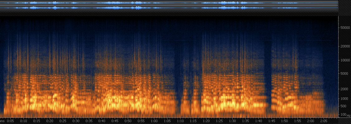

Tor liti – test

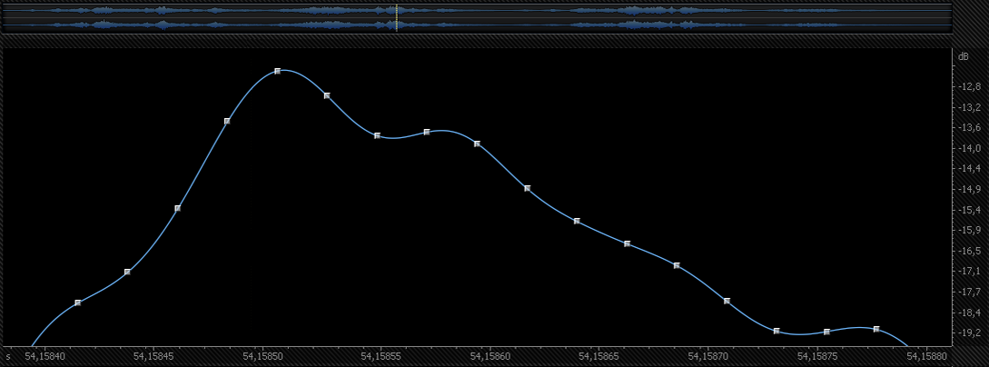

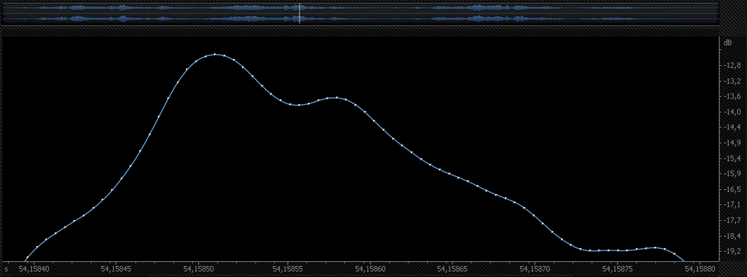

На спектрограмме записи хорошо видны гармоники за 40 кГц. Да, я не слышу такие высокие частоты, но я отлично слышу их влияние на слышимый диапазон. На практике, в моём тракте  отлично слышна разница между частотами 88.2 и 176.4 кГц, между 176.4 и 352.8 кГц уже не столь явно (возможно сказываются ограничения моего тракта и/или слуха).
Также прилагаю два скриншота с частотами 44.1 и 176.4 кГц, из которых наглядно видно насколько критично не хватает точек отсчета на низкой частоте – аппроксимация очень грубая даже при разрешении 24 бит, для 16 бит все будет еще хуже.

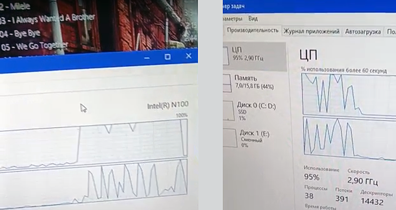

Компьютер на процессоре Intel i9, тихий, используется только для музыки, настраивался удаленно. Установлена ОС Windows 11 в стандартной конфигурации. Потребовалась специальная версия плеера Clearsound с четырехкратно увеличенным объемом используемой памяти и повышенными приоритетами процессов. Отличное качество вывода DSD потока любого разрешения, включая сжатый кодеком WavPack. Версии плееров Clearsound для PCM и DSD заменили в системе Signalyst HQPlayer для воспроизведения локальных файлов.
Intel NUC, используется только для музыки. Были установлены и настроены ОС Windows 10 и Windows 11, обе в конфигурации tiny. Также были установлены специальные версии плееров Clearsound. Отличное качество вывода DSD потока любого разрешения, включая сжатый кодеком WavPack.
Мини компьютер на процессоре Intel N100, четыре энергоэффективных ядра, используется только для музыки, настраивался удаленно. Установлена ОС Windows 10, всякое лишнее отключено. Самый легкий вариант, тем не менее, справляется со сжатым потоком DSD512, пусть с загрузкой процессора до 100%. Версия плеера Clearsound тоже специальная. Играет замечательно, несмотря на практически непрерывную нагрузку. Планируется апгрейд на безветиляторный мини ПК на процессоре Intel  i3 или i5, чтобы был запас по производительности.
Обратите внимание, ОС Windows 11, в зависимости от конфигурации может потреблять существенно больше системных ресурсов, чем ОС Windows 10.

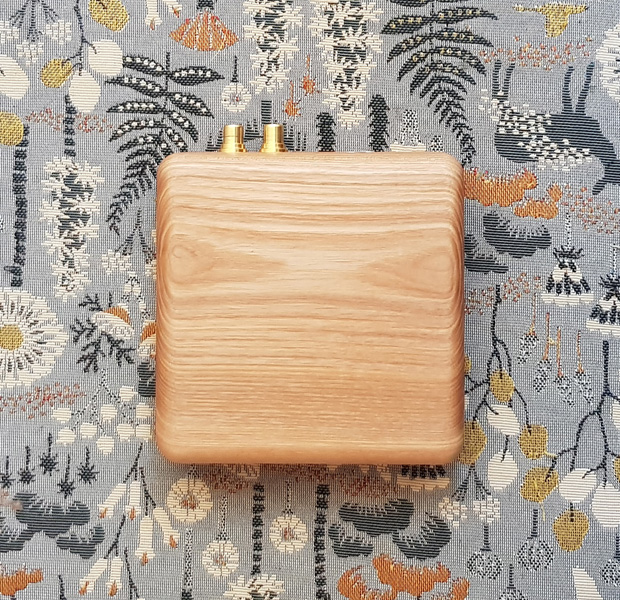

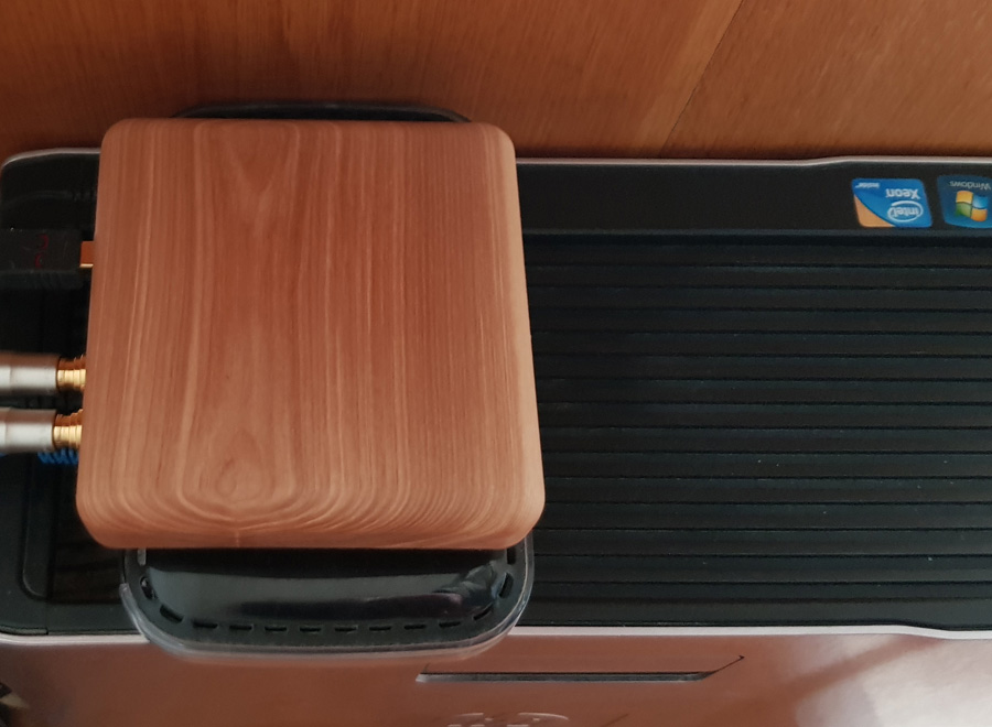

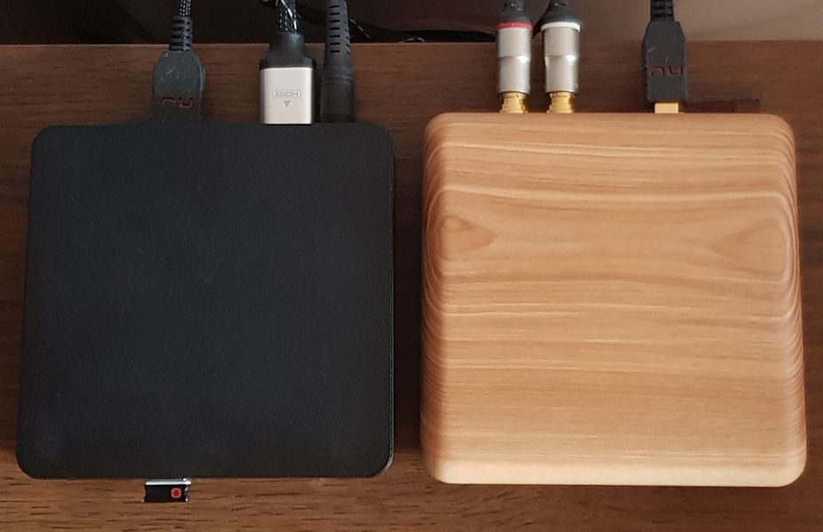

Для прослушивания музыки в DSD формате высокого разрешения, был разработан и изготовлен специальный ЦАП с оригинальными концепцией, схемой, топологией и дизайном. Основное внимание было уделено естественности звучания. Минимум активных электронных компонентов, отказ от не необходимых функций, особое внимание к топологии и конструкции.
Поддерживаемые частоты дискретизации: от 11.2 до 49.2 МГц

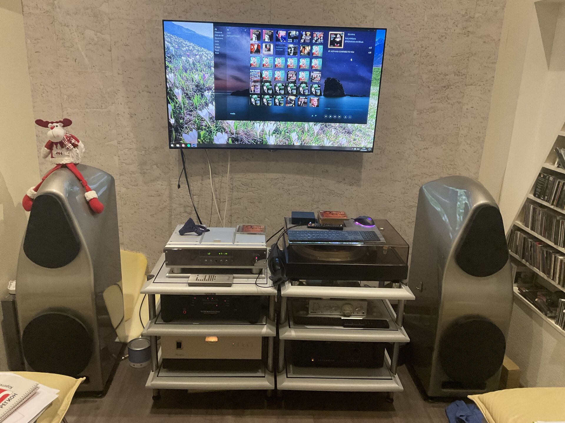

Детальное прослушивание велось через тракт: компьютер – ЦАП – усилитель для наушников – наушники. Дополнительно оценивалось звучание на акустике, через ламповый усилитель.

«В качестве примера прикладываю ссылку на фрагмент записи женского вокала – хор девушек исполняет народную песню в небольшом соборе, без аккомпанемента:
Tor liti – test
На спектрограмме записи хорошо видны гармоники за 40 кГц»
То есть девушки без аккомпанемента за 40кГц закидывали, правильно?
42 минуты назад, MikhailB сказал:
Tor liti – test
А вы думаете откуда легенда о Сиренах взялась?:)

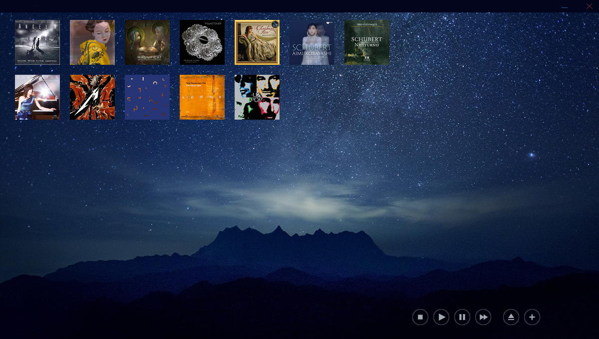

Специальная версия плеера для воспроизведения тестовых образцов в форматах DSD256, DSD512 и DSD1024:
Roten Oktober DSD
При запуске плеера выполняется инициализация выбранного ЦАП в режиме Native DSD. Это может занять 4 - 8 секунд. После нажатия PLAY или NEXT, возможна небольшая задержка перед началом воспроизведения. Переход между треками без пауз. При воспроизведении сжатых файлов wv, начальная задержка увеличивается. Сжатые и несжатые файлы можно добавлять в текущий плейлист одновременно.
