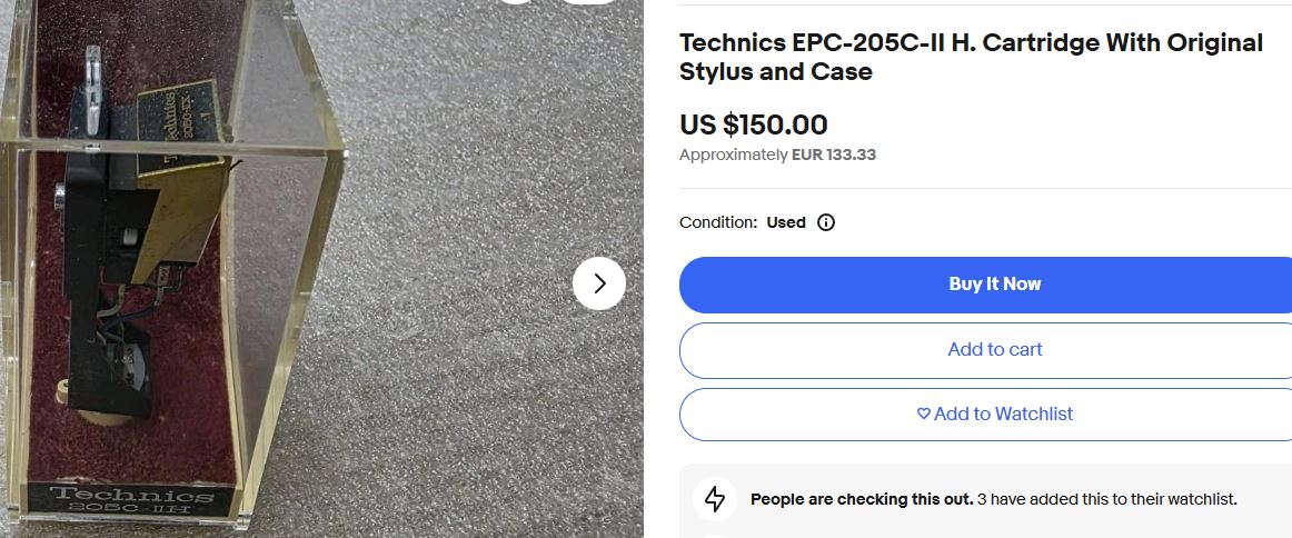

Возник еще такой вопрос, какие вставки подходят к Technics 205C MK3, только родная или от любой 205й?
вот что пишут на одном сайте по продаже зап.вставок...
Цитата
EPS-205ED3 Stylus для National/Technics EPC-205CMK3
Интегрированный картридж headshell EPC-205CMK3 (и универсальное крепление EPC-U205CMK3) был третьей итерацией EPC-205C. Соответствующий стилус был золотистым EPS-205ED3, который был все еще эллиптическим, как и оригинальный EPS-205ED. Technics приложила огромные усилия для оптимизации технических свойств картриджа, особенно в отношении подвижной массы и жесткости иглодержателя. Хотя все наши сменные EPS-205 будут работать в этом картридже, на самом деле только сменные стилусы JICO SAS aftermarket будут соответствовать ему. Обратите внимание, что эти сменные картриджи также выпускаются в черном цвете и подойдут ко всем вариантам EPS-205C, кроме T4P.
36 минут назад, Dzhordzh сказал:
Естественно , вставки от Jico подойдут. Сам пользовался такой вставкой. Естественно , по сравнению с оригинальной, звук кардинально другой. Мне лично звучание оригинальных нравилось больше. И Jico первым делом пошла на продажу.
5 минут назад, Dzhordzh сказал:
сейчас это проблема.
Надо искать. Это и раньше приходилось делать. Джики и рядом не валялись с оригинальными вставками.
А если поставить в 205 стилус от 207, сильно будет хуже? вроде же то же элипс, а разница в цене в три раза
26 минут назад, Борис38 сказал:
Эллипс там ни при чём. И тушка тоже. У 205 титановый или боровый кантеливер (в зависимости от модификации). И магнит самарий-кобальт. Это и определяет звучание.
16 минут назад, P.W. сказал:
Ну получается стилус у 207 хуже звучит, а вот тушка 205 мк3 лучше, и получается будет что то среднее между 205 и 207, и всяко лучше чисто 207го картриджа, так ведь получается
19 минут назад, Борис38 сказал:
так ведь получается
Получается, что не надо скрещивать ужа и ежа. Ищите оригинальные вставки. Дорого? Проблематично? Ну кто ж виноват то? Вы зашли в виниловые дебри, будьте готовы к тратам .
Мне в принципе хард и хеви метал 80-90х слушать, аля моторхед, металика и мейдены, думаю покатит на первое время, пока оригинальную не найду или жику
18 часов назад, Борис38 сказал:
Меня терзают смутные сомнения что вставка от 207-го подойдет к 205-му
