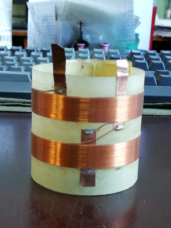

что такое "высокая катушка"в вашей интерпретации?
имеет значение  высота намотки проводжа ...если у вас фланец 8мм то высоту а намотки нет смысла делать больше  25  мм...а вес  каркаса катушки  меньшая часть в общем весе катушки ...
зазор не помню..1,4  может... заполнение "нормальное"...
материал катушки тогда алюминий 0,1-0.12 ..... сейчас типа номекс,который 350градусов  держит ...алюминий вспучивает при перегреве..
я ж написал  ВСЁ кастом..полный цикл производства динамиков,с производством диффузоров в том числе ....
7 часов назад, jumbo сказал:
 Для меня высокая катушка это типа jbl eon 15p1 там катушка порядка 58 мм, т
это ж двойная катушка...высота намотки для каждого зазора 12-15мм... эта высота намотки определяет максимальный рабочий ход..

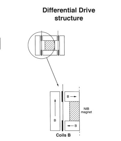

16.05.2025 в 00:45, dimo61 сказал:
Эта катушка для дифференциальной магнитной системы.
Катушки включены в противофазе. Как последовательно, так и параллельно. Что подтверждается:
 jbl eon 15p1
Делался аналог для ферритовой МС
2 часа назад, Meshin сказал:
это и так всё давно известно было  .. не прижившаяся ветвь эволюции магнитных систем ....
