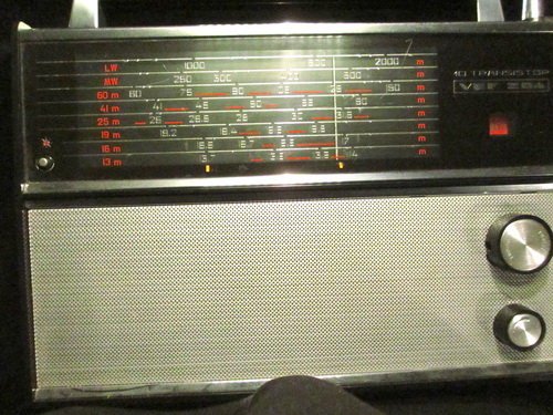

3 часа назад, Михаил К. сказал:
Но в СССР нормальных приемников не было. И все которые шли не на экспорт, были кастрированы по диапазону на 25 метрах.
2 часа назад, Yroxi сказал:
''ВЭФ-204'' - это экспортный вариант модели ''ВЭФ-201''

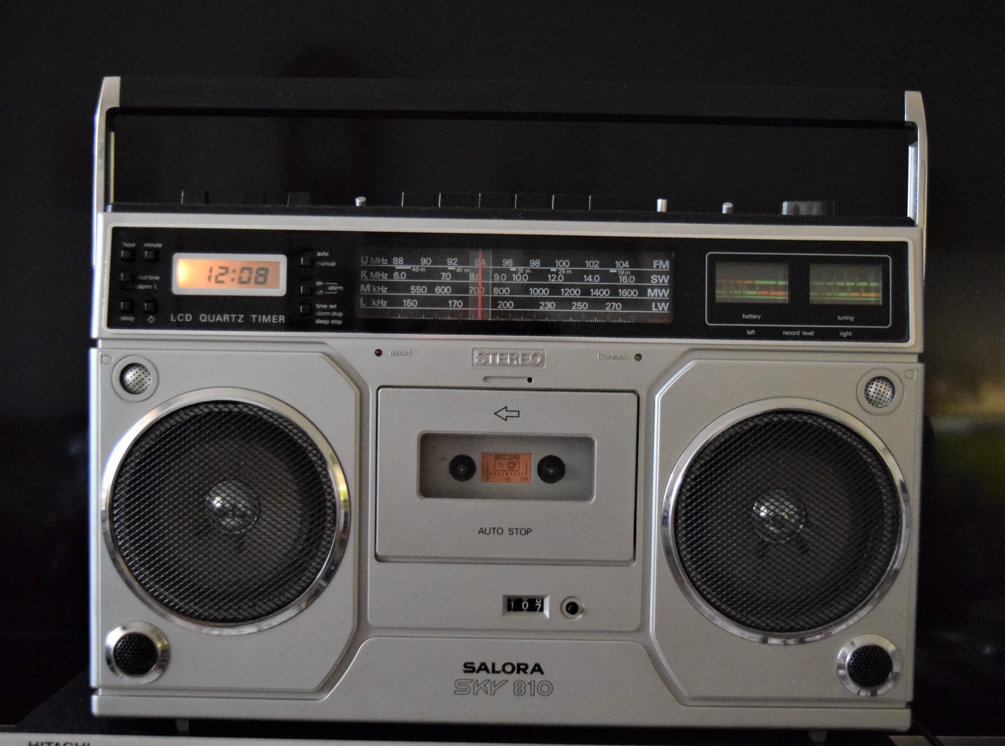

а у меня магнитол немного есть, мож пяток разных, все рабочие, а этот в профиле у меня..
по заказу собирали, держу пока..:D даже вертушку подключить можно..:)

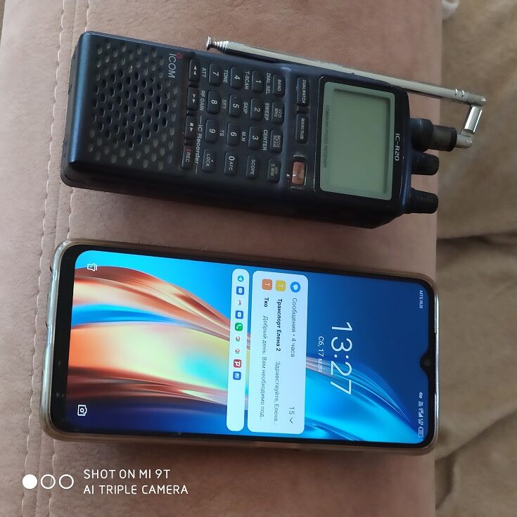

Мобильник и коммуникационный приемник Icom IC-R20.
Такая была рабочая лошадка для походов. Долго и исправно служил пока мама не решила его помыть под краном. Этого он не перенес. )

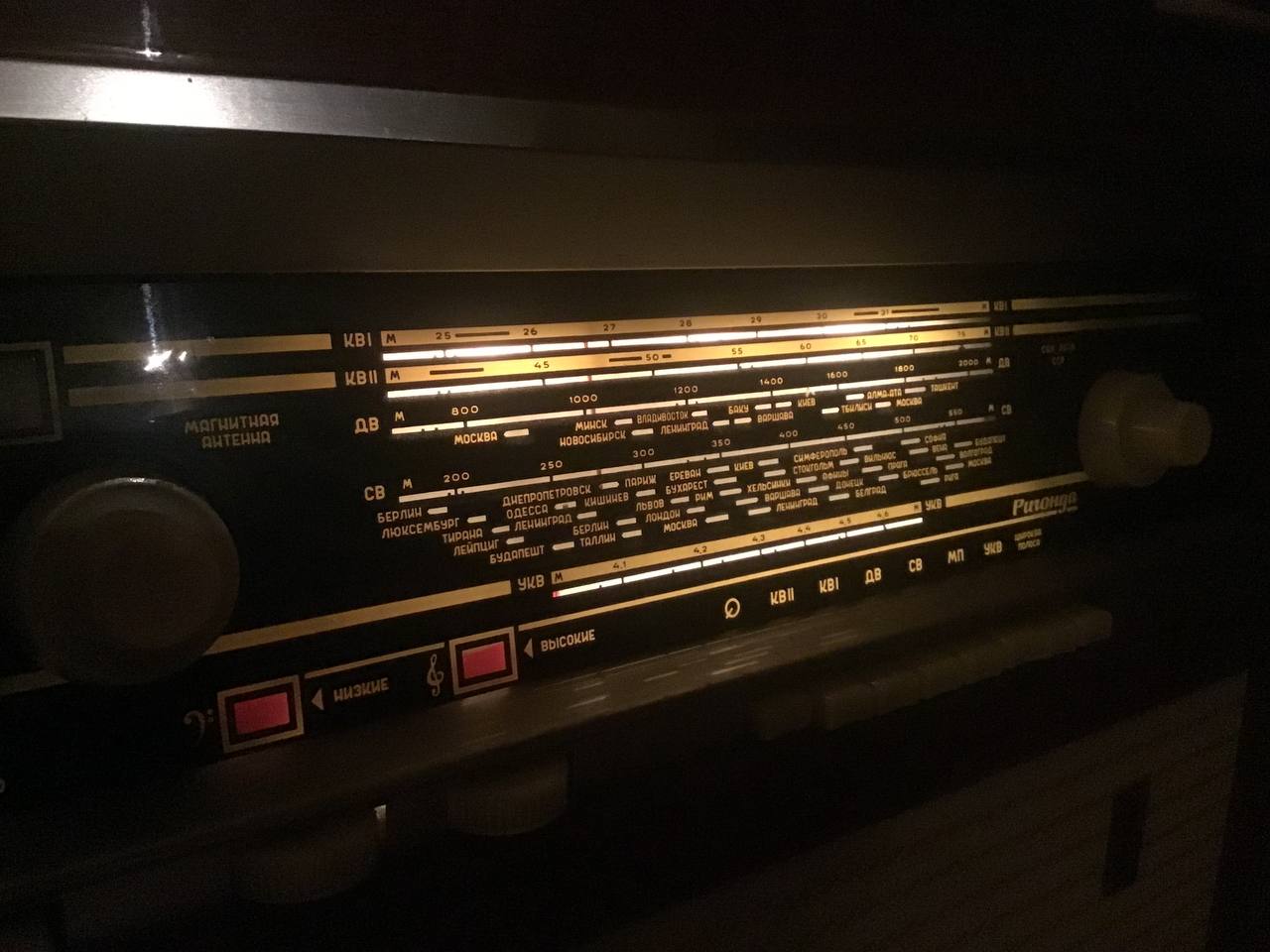

Ку

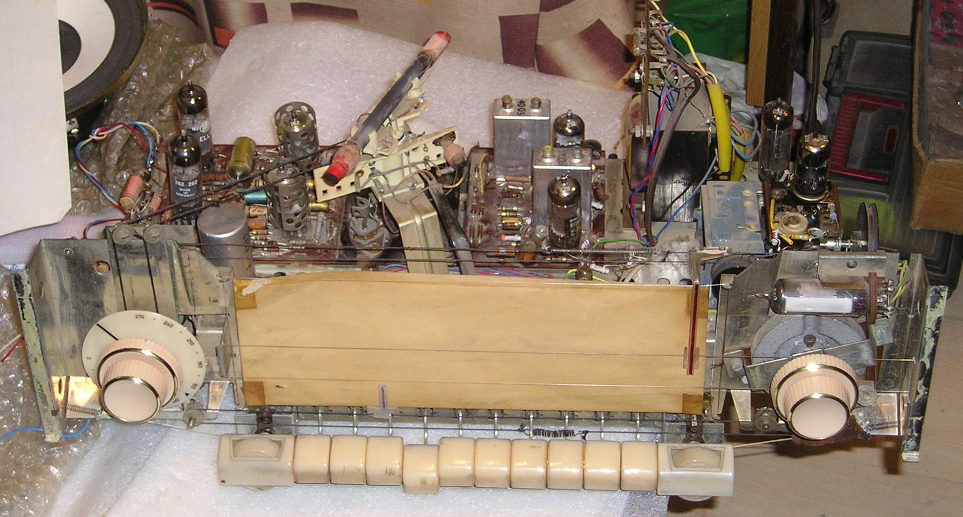

С начала 60-х и по сейчас жив и работает. Правда, пару лет назад провел небольшую диспансеризацию.:)

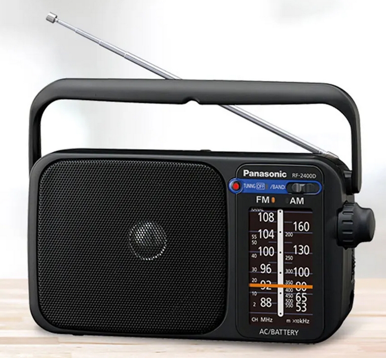

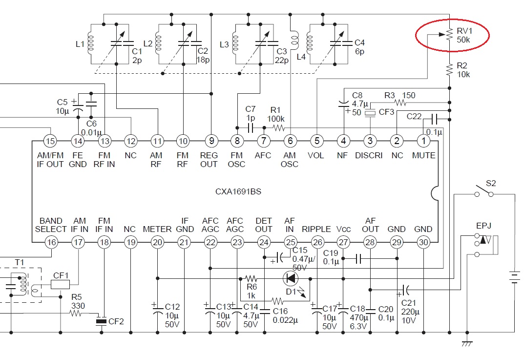

Лежал у меня в загашнике простенький Panasonic RF-2400.
И так у него паршиво была сделана регулировка громкости... То в нуль, а чуть от нуля - сразу орёт довольно громко.
Сегодня думаю, дай гляну, что там такое, в конце-то концов!
Открыл, там МС CXA1619BS.
Скачал на неё даташит. Смотрю, на землю от РГ идет резистор 10 кОм. Смотрю на резистор - не те полоски. Измеряю - 1,5 кОм.
В общем весь выпаивать не стал, добавил 6,2 кОм (7,5 к был только 0,5) - собрал, и всё нормально регулируется теперь. Мурлыкает Радио-Релакс потихоньку .... :)
Но почти час таки убил, неудобно там было подлезть, верньер сблокинован с платой, и дорожки недоступны.
Кстати поискал фото в сети - и оказывается, его до сих пор продают на Али!
Удивлен.
Фото оттуда, лень снимать было.
