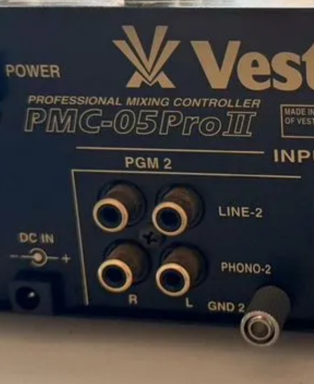

Vestax pmc 05 pro II
Вот в таких девайсах вход "phono" ни к чему не обязывает: он может быть, как линейным, так и с RIAA preamp'ом. Причем встроенный корректор может трактоваться в описании как "ready", что на самом деле означает "фигвам" в версии "купи за дополнительные деньги и поставь".
Да, годится. А рядом винт с надписью GND - это как раз для подключения заземления
