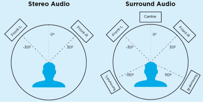

Всё сделано по стандарту ITU-R BS.775-3-2012 Многоканальная стереофоническая звуковая система с сопровождающим изображением и без него. Звук другой - точней, объёмней, мощней.

У меня - Компьютер, аудиокарта 5.1, пара активных мониторов,  стерео УМ и 2 колонки.  Центральный канал и сабвуфер для музыки не нужны, а для видео необязательны. На картинке 2.0 и 4.0

Процессор разбивает на 5.1. Центральный канал вы не используете. Фронт и тыл вы поставили спереди рядом. И в чем здесь суть?
28 минут назад, Bad Dog сказал:
в концертном зале я слушаю музыку в партере или амфитеатре, а не в оркестровой яме или на сцене. Соответственно колонки так и расставлены.
