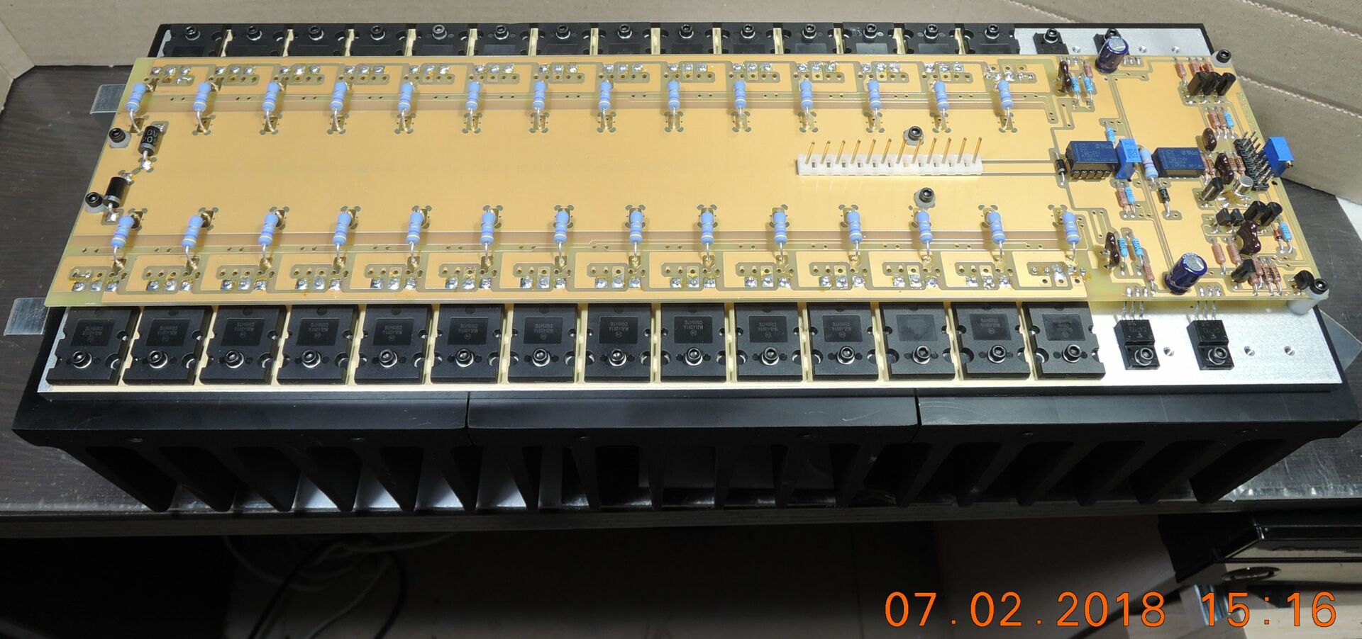

Ну вы спросили у больного здоровье... :D
Жаргон "токовый усилитель" - это бессмысленные слова. Повторяют их, как попка дурак, все кому не лень почесать язык.
По сути. Если усилитель имеет в выходном каскаде хотя бы по паре транзисторов в плечо (в каждом канале, конечно. Больше - лучше.), то это один из признаков того, что он может отдать в нагрузку относительно большой ток. Другие признаки - наличие больших электролитических конденсаторов с соответственно большой емкостью. Наличие хорошего мощного трансформатора. Среди таких усилителей и надо выбирать - уже по звуку.
А бывает и по 14 в плечо... :)
