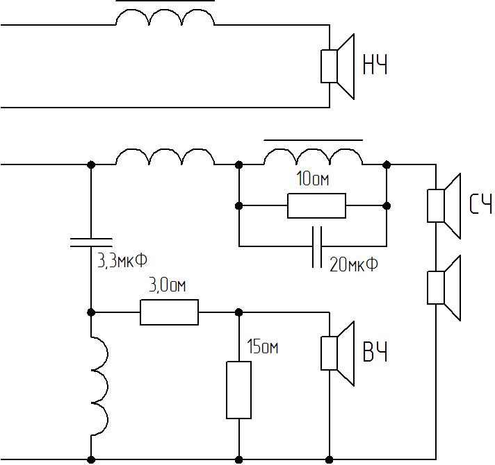

Да я кроссы собираю  MB Quart 40 .Там -накурочено до меня .Одни верха сыпали .Не понятен кросс был .По новому все делаю .А детали -катушки заводские и на В\ч -какой то самопал .
11.07.2025 в 02:33, Leongur сказал:
Фильтр действительно странный немного.
Фильтр не странный. Явно сделан с учетом особенности АЧХ излучателей. И явно не дураками. Понять подобное можно только в случае, когда вам предложат такой комплект динамиков и поставят задачу выжать из них что-нибудь максимально удобоваримое.:)
14 часов назад, x'tall сказал:
И с учётом их расположения.
Басовик направлен в пол, часть диапазона фильтруется акустически.
Интерференция со средником отсутствует ввиду очень далёкого расположения относительно друг друга.
Это хороший пример того, что фильтры проектируют исключительно с привязкой к корпусу и взаимному расположению головок. И отличный пример того, что абстрактный расчет фильтров (скажем, 2-го порядка) не даст нормальную АЧХ, и уж тем более хорошую сшивку полос.

Я думаю, что это все-таки больше зависит от параметров динамиков. BBK Musician 2F явно имеет прародителем и образцом Jamo D590, в этом нет сомнений. Но компания Jamo выпускала разные версии модели D590 то ли дважды, то ли даже трижды, с многолетними разрывами и, разумеется, что динамики в этих версиях стояли разные. Так и кроссоверы тоже были разные, я сейчас не помню, какой где, но в одной из версий был 2ой порядок на НЧ и СЧ, а 3ий на ВЧ, а в другой - ровно наоборот, то есть 2ой на СЧ и ВЧ, 3ий на НЧ. И это при полной идентичности корпуса и расположения динамиков.

Игорь, когда дело касается китайских изделий, логику построения можно заведомо отмести. Это уровень "внешним видом овладели" (с) и теперь "вот это" нужно заставить зазвучать так, чтобы его хоть кто-нибудь купил.:) И фильтры в этой задаче - одна из последних надежд.:)
Много лет назад принимал участие в одном эксперименте. В правилах игры были китайские стоковые напольные трехполосники с ритейлом $40 плюс несколько пар динамиков по $5 за пару. Задачей было сделать из всего "этого" нечто, не вызывающее слухового отторжения. После долгой "перетряски" привезенных пятибаксовых кандидатов и создания своих фильтров, приходящие сошлись во мнении, что если не истязать новоиспеченных сложными фонограммами, то за $300-500 желающие найдутся.:)
