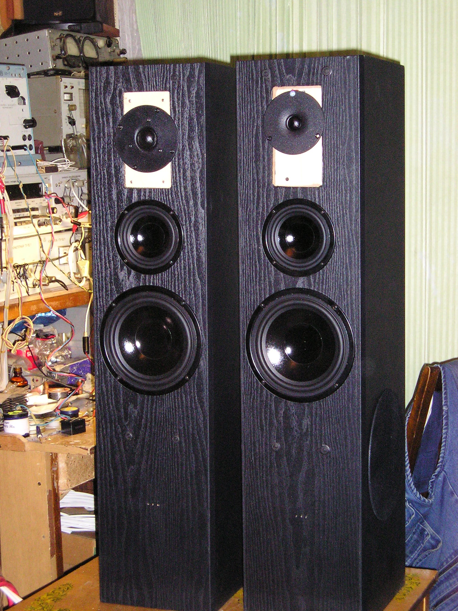

Много лет назад принимал участие в одном эксперименте. В правилах игры были китайские стоковые напольные трехполосники с ритейлом $40 плюс несколько пар динамиков по $5 за пару. Задачей было сделать из всего "этого" нечто, не вызывающее слухового отторжения. После долгой "перетряски" привезенных пятибаксовых кандидатов и создания своих фильтров, приходящие сошлись во мнении, что если не истязать новоиспеченных сложными фонограммами, то за $300-500 желающие найдутся.:)
Интересный был квест! :)
Времени небось убито...
2 минуты назад, Игвин сказал:
Не, не настолько интересный. И времени не так много потратил. Кстати, фотку их нашел. Правда, до окончательного приведения в "культурный вид".
P.S. Единственно, что в них запомнилось - среднечастотные драйверы. Китаезы сделали их в глухих корзинах, без отверстий. Больше подобного нигде не встречал.:)

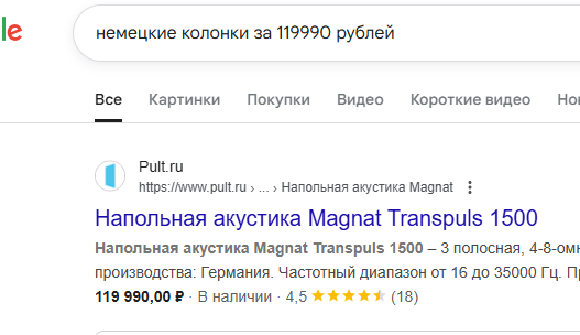

Не там искали. Везде вон продается истинно немецкое ретро с клозедбэком за 119990 р.
3 минуты назад, Flaesh сказал:
Дык я вообще не ищу - когда захотят, они сами меня находят.:D
На "истинно немецкое ретро" насмотрелся в 60-70х молодеческих годах на даче - в поселке состоящем в основном из отставных военных трофейной неметчины было по самые некуда, в итоге попадали на лечение к юному пионеру-энтузиасту с паяльником.:)
А так я как-то больше современных скандинавов люблю.:)
А U15 в пульте 79 900,00 ₽\шт, но нет в наличии. Впрочем, обсуждать МЭХи с клозедюэками тут вряд ли есть смысл. Хотя в них пользы побольше, чем в транспулце.

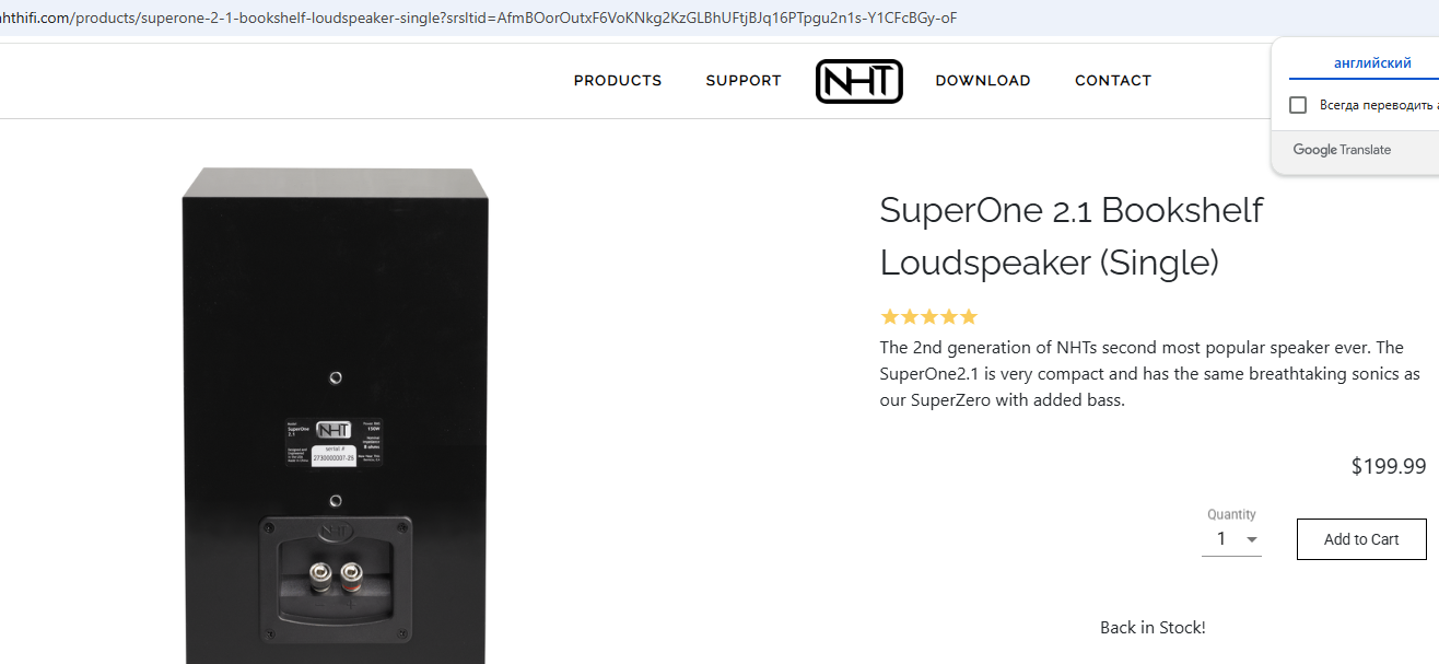

Второй вопрос: зачем помещать фото с попой полочника? По ней ничего нельзя определить. После Super One образца конца 90-х выходило несколько клонов, которые я не рискнул бы рекомендовать. Были знакомые, которые "загоревшись" этими АС после того, как послушали у меня, вот так же, влет находили (далее с их слов) "вроде бы их, хотя немножко другими по внешнему виду". А когда приносили ко мне и сравнивали, быстро вспоминали тов. Саахова с его "Тарапыца нэ надо". (с):)
12 часов назад, x'tall сказал:
Первый вопрос риторический: а вы их слушали в приличной системе?:)
1. Если 2nd generation гно - то зачем их слушать в приличной системе? Тогда уж культовую первую генерацию.
2. А что можно определить по фото с писей полочника? Желающие могут пройти на сайт НХТ, рассмотреть все фоты, позвонить производителю, купить попочников второй генерации (пусть через посредников) и т. д. Забавно, что тогда стоили 400\пара, а сейчас 200\штука.

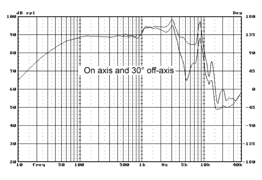

11.07.2025 в 10:11, Юрий О. сказал:
Но у этих динамиков, видимо, имелся внушительный "горб" где-то внутри полосы 150-3000 Гц и вот его и "придавили" полосовым параллельным RLC-фильтром.
Да, АЧХ не очень. Это на новых динамиках, на старых, наверное, тоже самое было.
18 часов назад, Leongur сказал:
Мда. Если эта АЧХ снята с "родным" кроссовером и новыми СЧ-динамиками, то выводы делать рано. Однозначно нужен новый кроссовер. Однако, судя по этой АЧХ, надо разбираться с ВЧ-полосой, потому что выше 3 кГц происходит что-то странное - или с ВЧ-динамиком проблема, или в ВЧ-фильтре какие-то элементы неисправны. Как бы не пришлось еще и ВЧ-динамик менять...
17 минут назад, Leongur сказал:
Да нет, это АЧХ из паспорта на новые динамики.
Ааааа, ну тогда все понятно. Исходя из АЧХ, это скорее мидвуферы, чем СЧ-динамики. Если хотите мое мнение, то, с учетом этой АЧХ, я бы выбрал частоты раздела 150/2500 Гц, причем для НЧ-полосы 2ой порядок по Чебышеву, а для СЧ/ВЧ-полос 3ий порядок по Баттерворту. Ну и поэкспериментировал бы с фазировкой СЧ/ВЧ-динамиков, исходя из их взаимного расположения по схеме D’Appolito, для которого как раз и рекомендованы фильтры 3его порядка.
Замерил индуктивности.
Получается частота раздела НЧ 277 Гц, ВЧ - ближе всего бессель 2-го порядка 3800 Гц.
По Сч - не очень понимаю, как это считать.
3 минуты назад, Юрий О. сказал:
Я тоже к этому склоняюсь, а то на НЧ немного каша была, 1-го порядка всё-таки не хватает.
3 минуты назад, Leongur сказал:
Нууууу, фильтры 1ого порядка это вообще не фильтры. Что же касается частот раздела, то конструктив акустического оформления НЧ-динамика жестко диктует частоту раздела не выше 150 Гц. А для расположения СЧ/ВЧ-динамиков по схеме D’Appolito рекомендован 3ий порядок фильтра (исходя из результирующей диаграммы направленности и "плоской"АЧХ), ну и частоту раздела пониже. Был бы ВЧ-динамик очень качественный (с низкой Fs), то можно было бы опустить частоту раздела и до 1,5-2 кГц.
20 минут назад, Юрий О. сказал:
Есть такая мысль, новые приобрести.
4 минуты назад, Leongur сказал:
Очень хорошая мысль. Судя по внешнему виду, установочные размеры ВЧ-динамика в BBK Musician 2F более-менее стандартные, да еще и запас есть, так что на это место прекрасно "встанет" множество моделей ВЧ-динамков, коих сейчас на рынке - выбирай не хочу. Так что можно подобрать на замену вполне приличные модели и при этом недорогие - и уж точно намного лучше "родных" ВЧ-динамиков...
