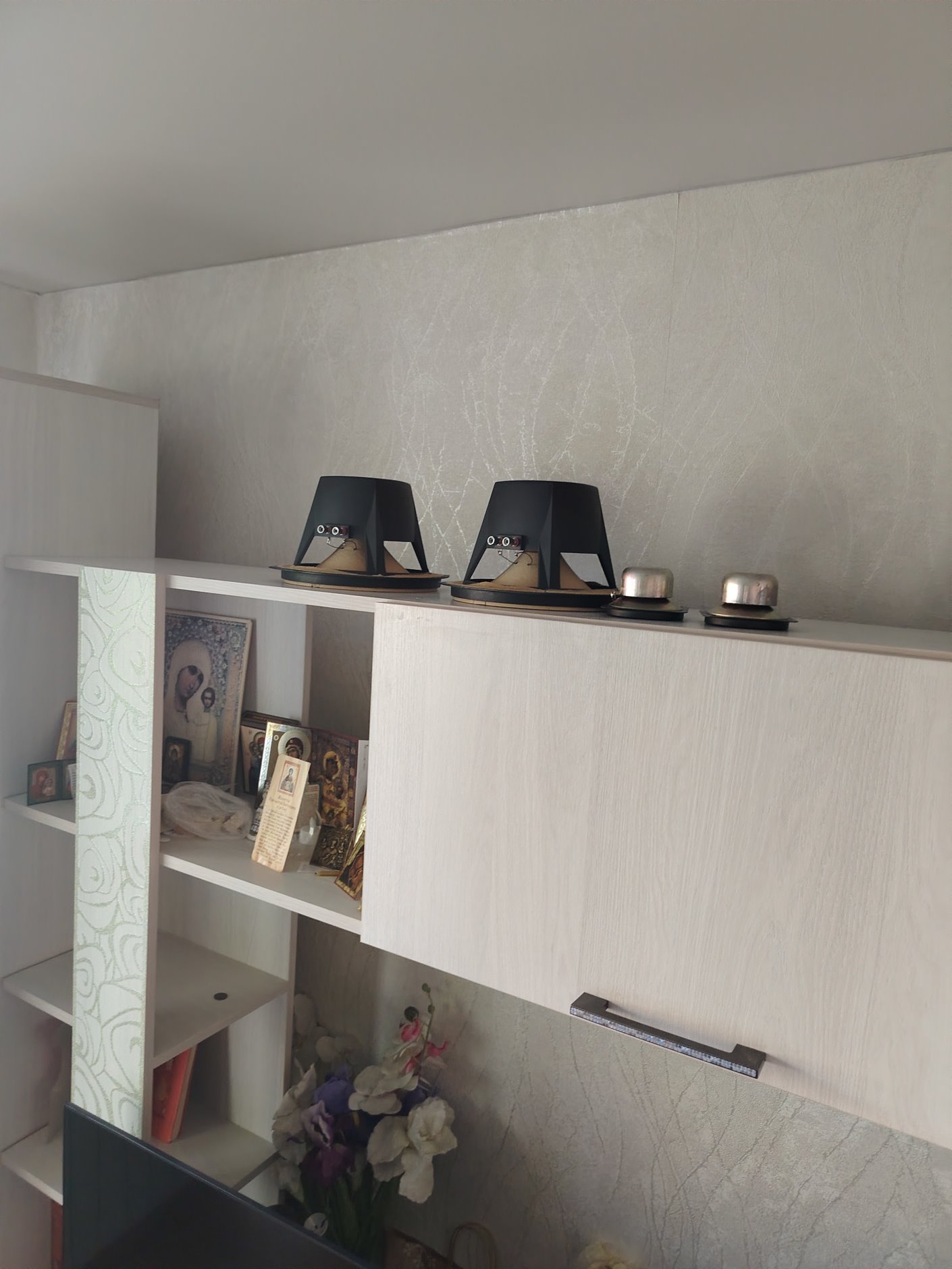

3 минуты назад, Юрий О. сказал:
я бы выбрал частоты раздела 150/2500 Гц
Я тоже к этому склоняюсь, а то на НЧ немного каша была, 1-го порядка всё-таки не хватает.
3 минуты назад, Leongur сказал:
Нууууу, фильтры 1ого порядка это вообще не фильтры. Что же касается частот раздела, то конструктив акустического оформления НЧ-динамика жестко диктует частоту раздела не выше 150 Гц. А для расположения СЧ/ВЧ-динамиков по схеме D’Appolito рекомендован 3ий порядок фильтра (исходя из результирующей диаграммы направленности и "плоской"АЧХ), ну и частоту раздела пониже. Был бы ВЧ-динамик очень качественный (с низкой Fs), то можно было бы опустить частоту раздела и до 1,5-2 кГц.
20 минут назад, Юрий О. сказал:
Есть такая мысль, новые приобрести.
4 минуты назад, Leongur сказал:
Очень хорошая мысль. Судя по внешнему виду, установочные размеры ВЧ-динамика в BBK Musician 2F более-менее стандартные, да еще и запас есть, так что на это место прекрасно "встанет" множество моделей ВЧ-динамков, коих сейчас на рынке - выбирай не хочу. Так что можно подобрать на замену вполне приличные модели и при этом недорогие - и уж точно намного лучше "родных" ВЧ-динамиков...

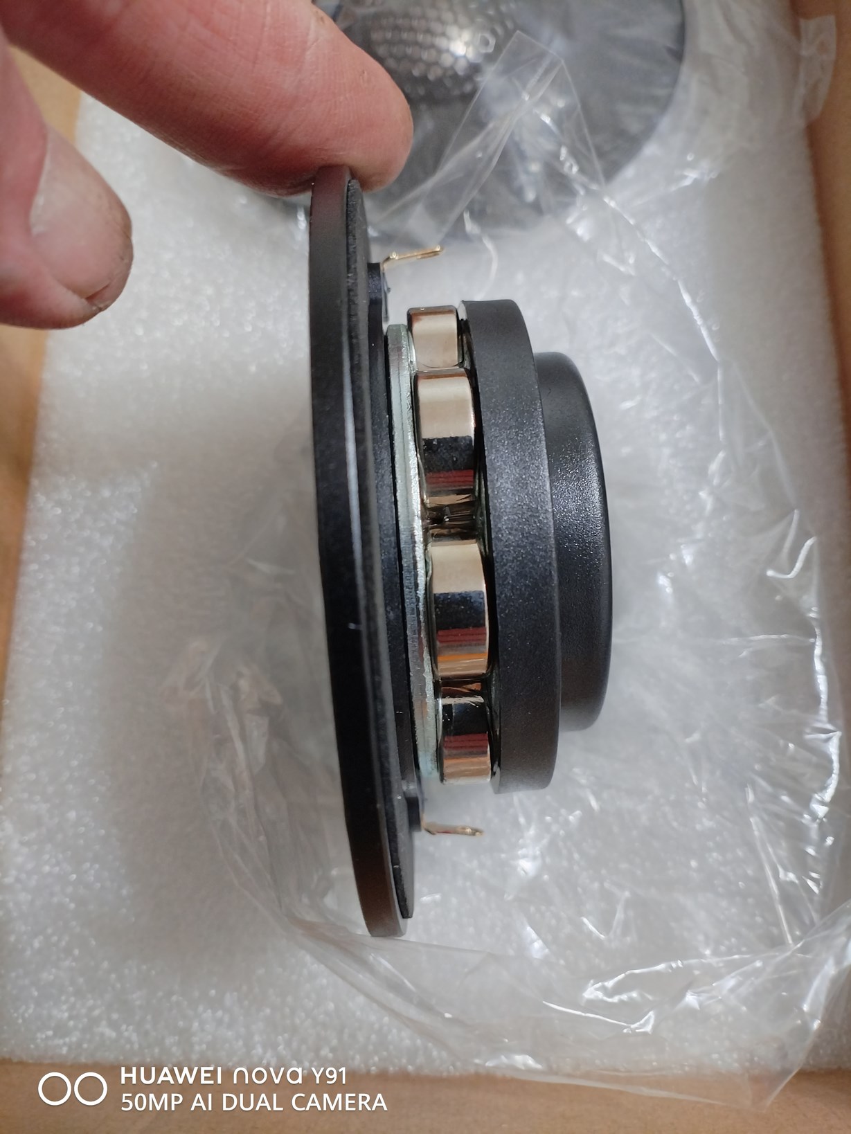

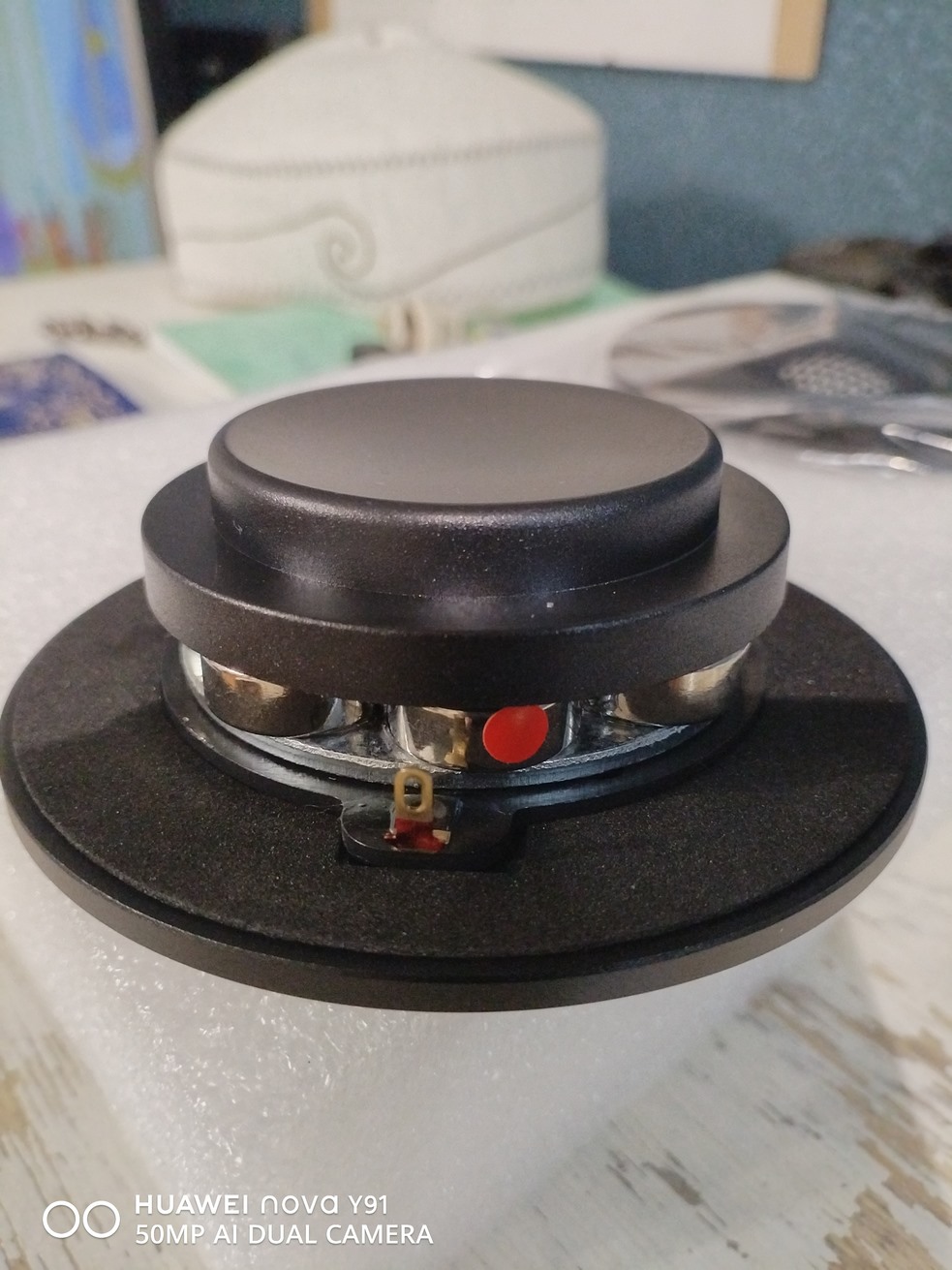

17.07.2025 в 11:45, Leongur сказал:
Вот такие? Еще Перлесс выпускает такие же  Твитер Vifa XT25TG30-04
20 минут назад, Leongur сказал:
Самое-бы то, но у меня диаметр посадочный 110 мм, а эти 104 мм.
Нуууу, я не думаю, что это проблема. Проблема скорее в посадочных размерах отверстия для тыльной стороны ВЧ-динамика, которая у разных моделей может сильно различаться. А 104 мм это очень распространенный размер лицевой шайбы ВЧ-динамика.  Например, вот еще неплохой вариант для замены в ваших Musician 2F -  это  ВЧ-динамик MeloDavid CM25Nd и у него тоже внешний диаметр шайбы 104 мм.
https://aliexpress.ru/item/32329525755.html?sku_id=12000032587428134
4 часа назад, Юрий О. сказал:
И них из этих всех серий (шелк,керамика,титан и прочее) практически все 104мм и второй вариант 110мм посадочные.
23 часа назад, Leongur сказал:
Если именно по посадке подбирать -по моему -сложно и долго .Проще переходные кэшбеки найдти или сделать

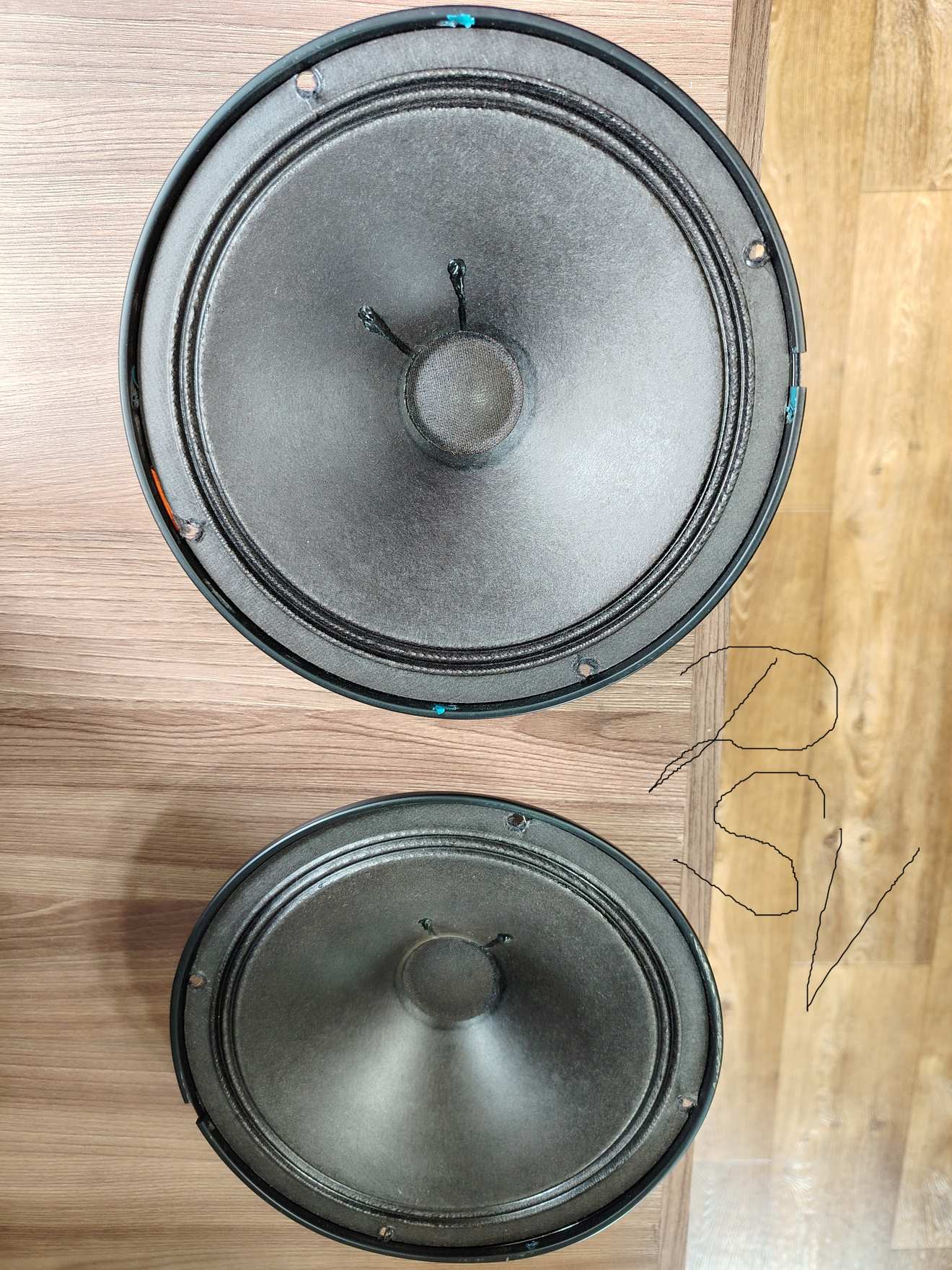

14.07.2025 в 19:51, SEWER сказал:
Скан Спик? Какие .Как у них старые? Ищу для полочников в двухполоски.
Выход только один . Найдти 2 одинаковых винтажных Немецких или СССРовских приемника .Снять с них динамики и собрать полочники .По В\ч -обращайтесь ко мне -я как раз заканчиваю кросс по В\ч  Сложность в том что надо учитывать параметры С\ч -схему сразу вам скину для вашего образования
