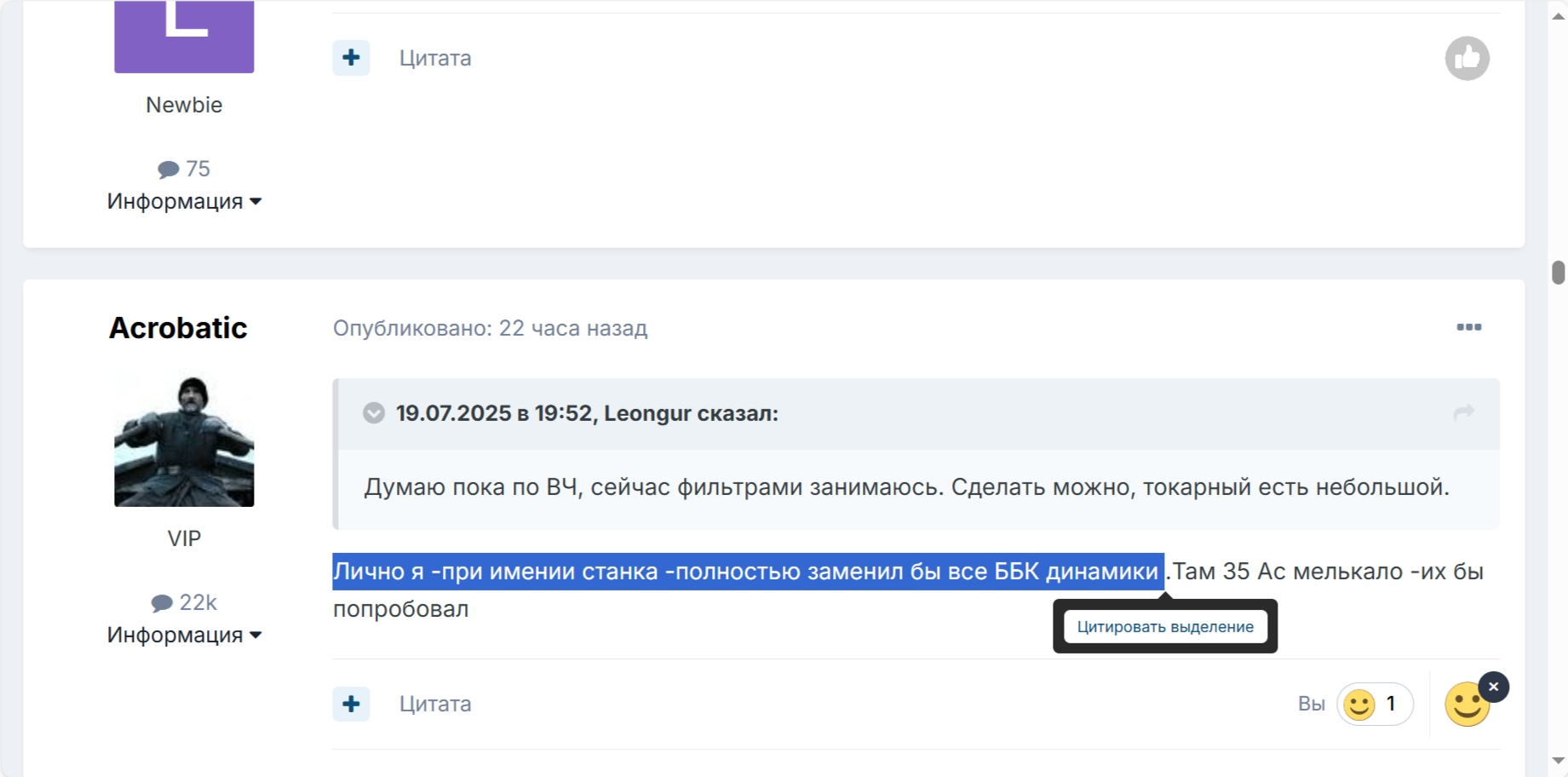

Только что, SEWER сказал:
Я вообще то пишу в теме о замене динамиков. Поэтому не могу понять при чем здесь именно Ваши туповатые посты про кэшбэк?
Спасибо! За Вашу доброту. Про направление и прочее Вас ведь никто не просил! Да и советов не спрашивал у дурня!
Но тема то именно об этом а не обо мне ...Или вы как попугай -будете меня посылать и обзывать дурнем ежедневно?
5 минут назад, Acrobatic сказал:
Вряд ли. Ведь именно Вам для замены динамиков зачем то станок нужен.:Sad:
