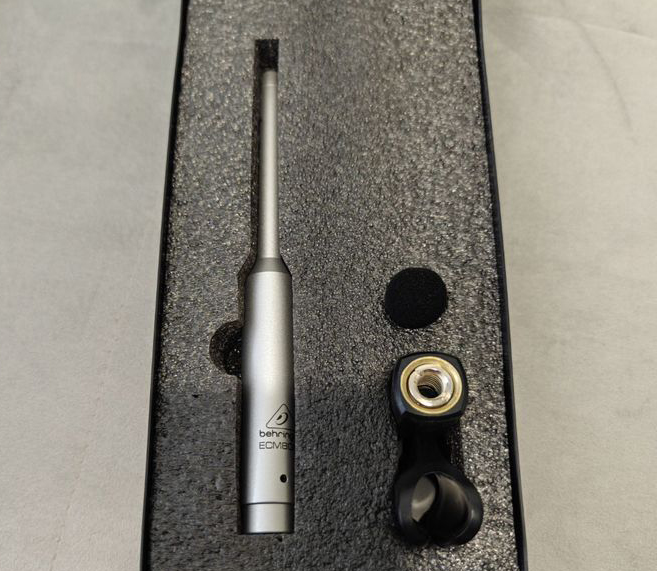

а по "взрослому" - покупать Behringer ECM8000 и внешнюю звуковую карту
Решил  заморочится по взрослому, приобрёл сие чудо, а возможно-ли обойтись без внешней звуковухи с балансным входом? Питание, как я понимаю, можно организовать парой резисторов и конденсаторов.

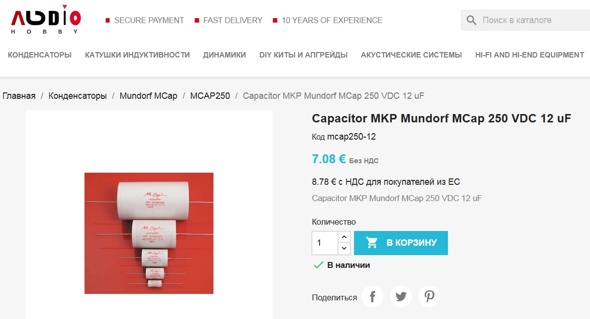

https://www.audiohobby.eu/ru/mcap250/5012-capacitor-mkp-mundorf-mcap-250-vdc-12-uf.html

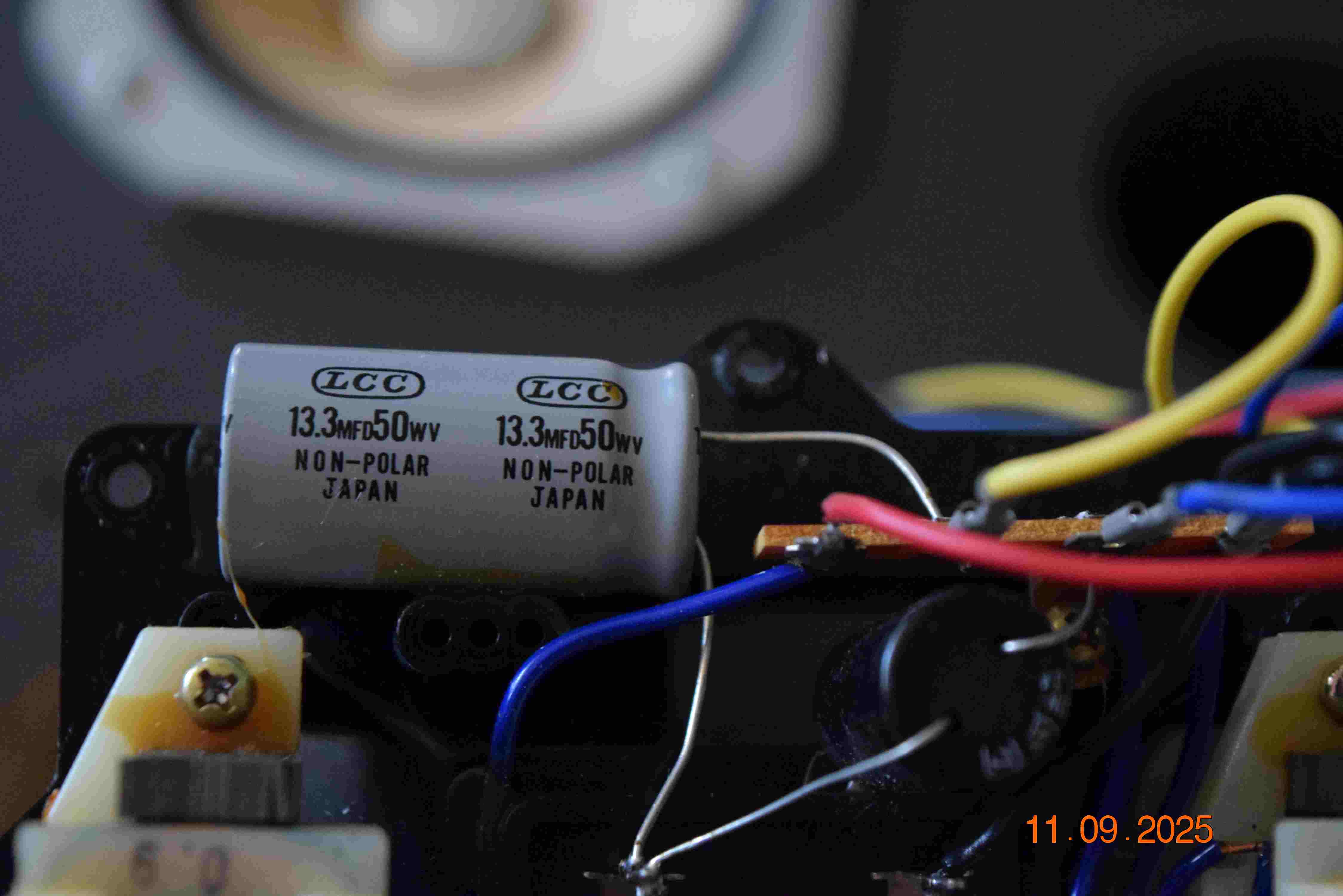

Это емкость, последовательная с ВЧ-головкой?
не, 13,3 на низ, на верха идёт 2,2
4 минуты назад, Dzhordzh сказал:
Ну, смысл моего сообщения от этого не меняется. Там тоже неполярный электролит?
Тогда на верх 1,8, или 2,0.

13.09.2025 в 14:11, Dzhordzh сказал:
вот думки, стоит ли менять конденсаторы в старой акустике!? конец 70-х, если ставить плёночные, вроде как кондёры(170е) дороже чем вся акустика
Замена комплектующих в винтажных АС возрастом более 25-30 лет это, как правило, безальтернативная необходимость - разумеется, при общей исправности динамиков. В первую очередь это касается электролитических конденсаторов, параметры которых при таких сроках эксплуатации "съезжают" в подавляющем большинстве случаев, причем возрастные отклонения параметров от номинала могут быть очень и очень значительными. Но в кроссоверах АС такого почтенного возраста я обязательно поменял бы и все мощные резисторы - как ни странно, иногда от замены очень старых резисторов изменения в звучании даже более заметны.

22 часа назад, Игвин сказал:
её номинал рассчитан на применение электролитического конденсатора, обладающего меньшей прозрачностью, по сравнению с пленкой,
Помимо всего прочего, у электролита ещё имеются сопротивление, которое можно обозвать как угодно. У данного на 13,3 мФ на частоте измерения скажем в 1000 Герц сопротивление вполне может быть от полутора до 2....3 ом. Замена электролита на плёнку даст возможность пищалке заорать, что поначалу может и понравиться:
Прямая замена всегда поначалу вызывает восторги, мол "ВЧ прочистились". Но потом появляется сомнение, в звуке прибавляется напряженности и назойливости (зависит конечно от фонограммы).
 Поэтому если ёмкость данного конденсатора в пределах указанных +/- 10% я бы оставил.
И да. Порой даже шунтирование (снижение индуктивной составляющей) таких конденсаторов в разделительных фильтрах плёнкой малой ёмкости (0,068....0,22 мФ) вредит. Вызывает тот же самый, но менее значимый эффект доминирования ВЧ.
