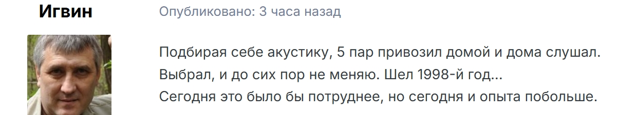

Не стоит извинятся. :DТо есть Вы говорите прямым текстом Игвин (Виноградскому),что пора приводить в порядок динамики в его акустике?(замена подвесов и т.д.)Потом прогревать,снимать ТС параметры и уж затем ,что то делать с фильтрами? То есть ему необходимо делать замеры и расчеты?:D По возрасту она у него винтажней некуда-ей более 25лет.
Спасибо за совет, мне как-то виднее. :D

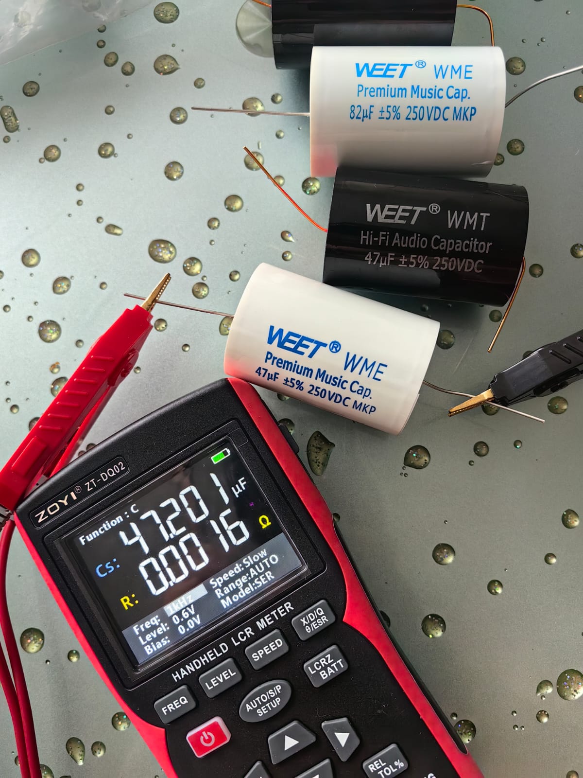

Хотя зачем ждать Ваших ссылок(думаю их не будет на именно те серии которые меня интересуют).Мне давно понятно,что Вы сродни Чатемам. Вруны и болтуны.:Sad: Вот сегодняшнее фото .Только распечатал и получил именно СДЭК ну ни как не 3дня.:( С момента оплаты или 5 или 6дней прошло. Но меня не эти доступные серии интересовали. Писал я про другие,что их трудно найти. Так,что получается Вы врете!!!

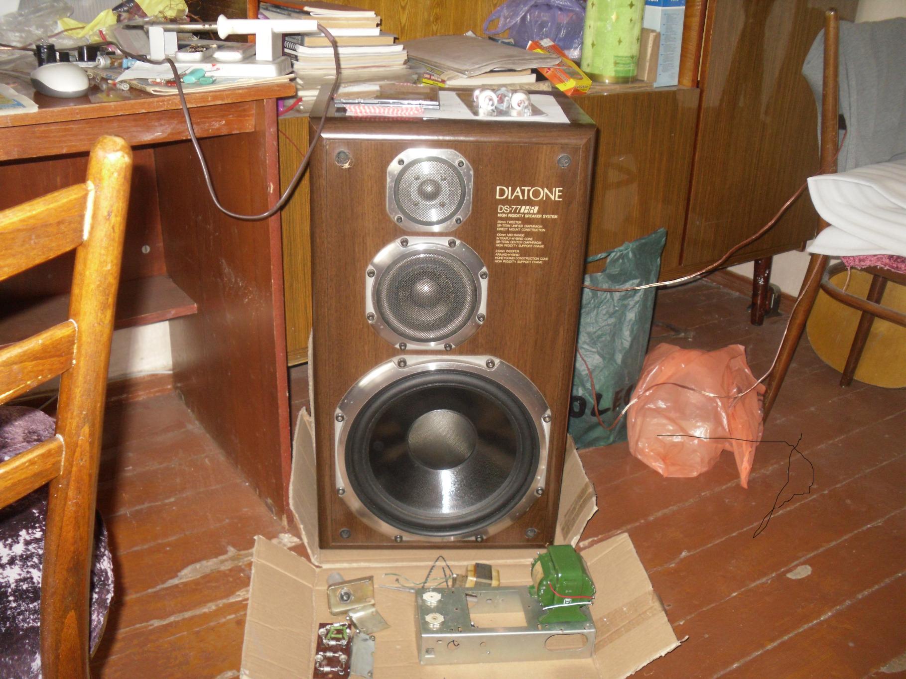

Собрал-таки новые фильтры по заветам местных мастеров, получился двухблочный, а то в колонку не влезает. Все катушки намотаны проводом 1,4 мм, из наличия; катушки деревянные выточил, пропитано лаком в вакууме, кроме ВЧ - подошли секционированные от старого сетевого фильтра, как раз 0,56 мГн. Рядом - родной фильтр. Измерения не делал ещё.

Качество баса должно стать выше.
В остальном - рассказывайте!
Бас действительно - появился!, а то, как помню мутный был, размазанный какой-то. Не подскажете, по опыту - на ВЧ неприятное какое-то шипение или шуршание, не знаю, как словами объяснить, это только заменой динамика лечится?
Не давно .У меня тоже было но на С\ч .Заменил диффузор -и призвук паскудный с новым был . Потом разобрался .Там на динамике на ободьях -спец прижим был дина . Так этот прижим задевал край диффузора -и звук -косячил .Я ослабил прижим -свободный ход сделал .Дин заиграл без косяков                      Думаю -что то мешает у вас катушке ходить .Может высохла смазка .А может дефектный дин заводской .У меня раз -тоже было . Сердечник приклеили на заводе -как попало на Виф
