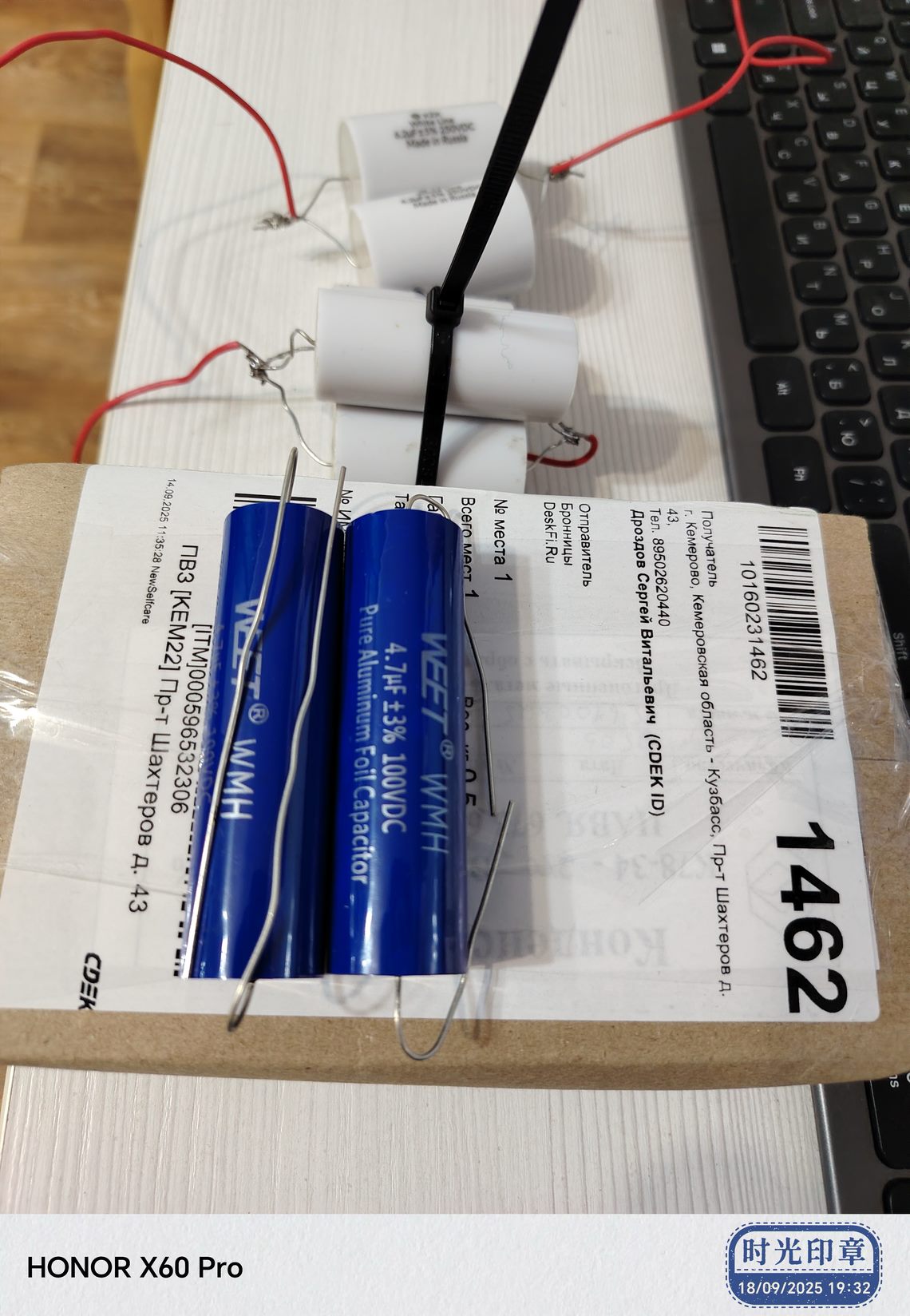

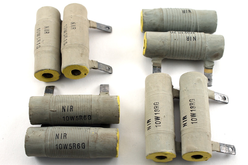

Концепцию фильтра я не стал менять, пересчитал только все элементы, и фильтры НЧ и НЧ-СЧ второго порядка сделал (были первого). Динамики НЧ-СЧ - M6N. Схема такая получилась, может кому пригодится.

Хм. Мне кажется, что "фокусы" АЧХ на участке от 70-80 и до 150-160 Гц связаны с "кривой" фильтрацией в области раздела НЧ/СЧ. Чтобы это поправить, на мой взгляд, нужно; а) удвоить емкость (до 200 мкФ) шунтирующего конденсатора в НЧ-фильтре - получится нормальный фильтр Чебышева 2ого порядка с частотой среза 120 Гц и б) поставить на СЧ разделительный фильтр Линквица-Райли 2ого порядка (C=200 мкФ, L=8,7мГн) с частотой среза те же 120 Гц. И тогда каждая полоса будет воспроизводить только свой диапазон частот. Потому что сейчас СЧ-секция воспроизводит весь НЧ-диапазон параллельно с НЧ-секцией.

Это чревато слишком ранним перегрузом СЧ-секции, но есть и достоинства: более слитное звучание. Вообще отдельно полосы надо измерить, всё станет яснее.
M6N это хорошие динамики и в сдвоенном включении у них приличный запас мощности, так что они весь НЧ-диапазон потянут, конечно - но зачем их "грузить" мощным сигналом 30-120 Гц, который нормально воспроизводит НЧ-секция? Очень интересно было бы взглянуть на график импеданса - есть подозрение, что при существующей схеме кроссовера там могут быть провалы до 2,5-3 Ом как раз в проблемном диапазоне. К тому же, на АЧХ самих динамиков M6N есть существенный спад давления между 100 и 200 Гц и большой горб на 70-80 Гц - как раз там, где СЧ-динамики играть уже не должны.

Вот этого делать не надо !!! Что значит ПЕРЕСЧИТАЛИ ? В Акустике смотрят на акустические спады системы головка-фильтр, но ни как не на электрические схемы. У Вас НЧ динамик смотрит в пол, т.е. по факту акустически ослабляется верх диапазона частот. Акустически там спад первого порядка, плюс-минус. В схеме АС в 2.5 полосы и должен быть у НЧ спад первого порядка, чтоб сложиться  синфазно мидбасами. Мидбасы имеют пики на АЧХ выше рабочего диапазона частот, поэтому стоит режектор их подавляющий. Он настраивается конкретно на определенную частоту и резистором регулируется глубина подавления пика. Был у вас электрически фильтр первый+ режектор ( акустически , можно предположить, ближе к третьему ). Сейчас у вас электричесики третий+режектор, а что там по акустике трудно понять без реальных измерений. При этом в ВЧ звене все осталось на месте. А складывание диапазонов СЧ-ВЧ как теперь?
 И еще вопрос о импендансе. Мидбасы без обрезки снизу, получается НЧ ( наверное 8 Ом ) и паралельно ему еще два мидбаса ( в паре 4 Ома, если они восьмиомные ) В результате именданс на НЧ опустился ниже 3-х Ом.
