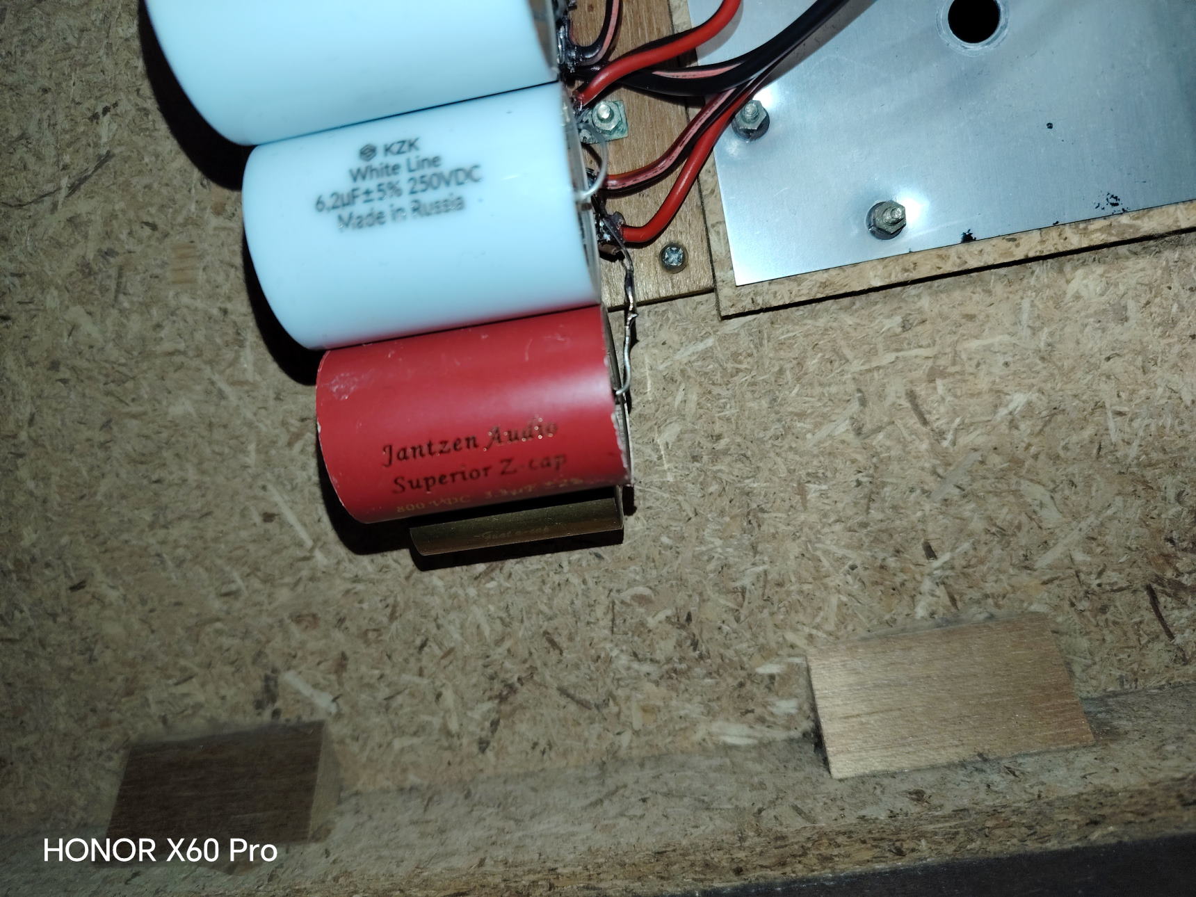

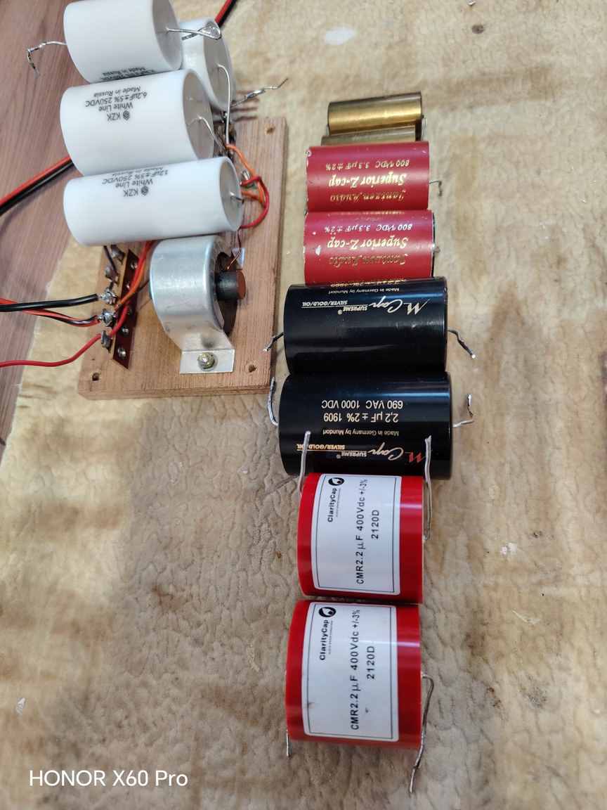

14.09.2025 в 11:26, Игвин сказал:
На что-то с мягким и спокойным звуком. Разрешения прибавится.
сегодня пришли кондёры согласно рекомендации, гоняю-грею уже, но верха и середина выросли однозначно, уже похоже на ас, :D
Спасибо огромное!!!
так что отделался "малой кровью":py:, а если хорошие кондёры поставить!!!:D:D(шутка)
1 час назад, Dzhordzh сказал:
Спасибо огромное!!!

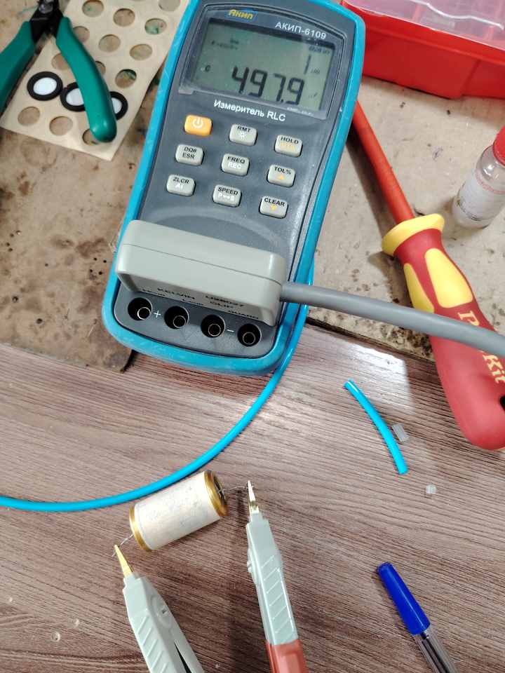

Чудо свершилось. :Waks:Заменили пару конденсаторов :DБлагодаря Игвину.:LOL:Нет,чтобы хоть раз в жизни самостоятельно промерить  старый "хлам". После этого взять  купить бюджетных  конденсаторов плёночных парочку для начала и искать свой звук  далее за любые деньги. :Music: Как показывает жизнь и реальность-своего ума  на это  не хватает.:Sad:

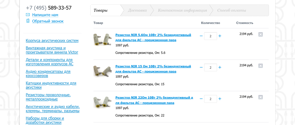

Я там еще сопротивления отличные нашел Резистор для акустики NIR безиндуктивный высокоточный
Да уж В Ваших  всех способностях искать я не сколько не сомневался.:Sad: Их уже как лет 5 можно спокойно заказывать и покупать в любом количестве! Приедут точно дней за 5!..Лично у меня одно сомнение В Ваших "умственных способностях"....

19.09.2025 в 14:15, Dzhordzh сказал:
То, с очень большой вероятностью, почти или вовсе ничего не изменится. Анализ большого количества отчетов об апгрейдах кроссоверов очевидно показывает, что наибольший слышимый эффект дает замена возрастных и/или изначально не очень качественных электролитических конденсаторов на нормальные пленочные-полипропиленовые  - даже самые недорогие. А отечественные К78-34 и К78-19 это как раз именно такие конденсаторы - недорогие и очень качественные. Поэтому уже их замена на дорогие/брендовые или даже на люксовые/эксклюзивные конденсаторы значительных слышимых изменений, как правило, не дает. А второй по слышимым изменениям вариант апгрейда это замена вообще всех комплектующих кроссовера на очень качественные или как раз топовые/эксклюзивные - но вот это дело уже очень затратное во всех смыслах, как чисто финансовых, так и потраченного времени и усилий. Но такой уровень апгрейда имеет смысл только в очень специальных и отдельных случаях...

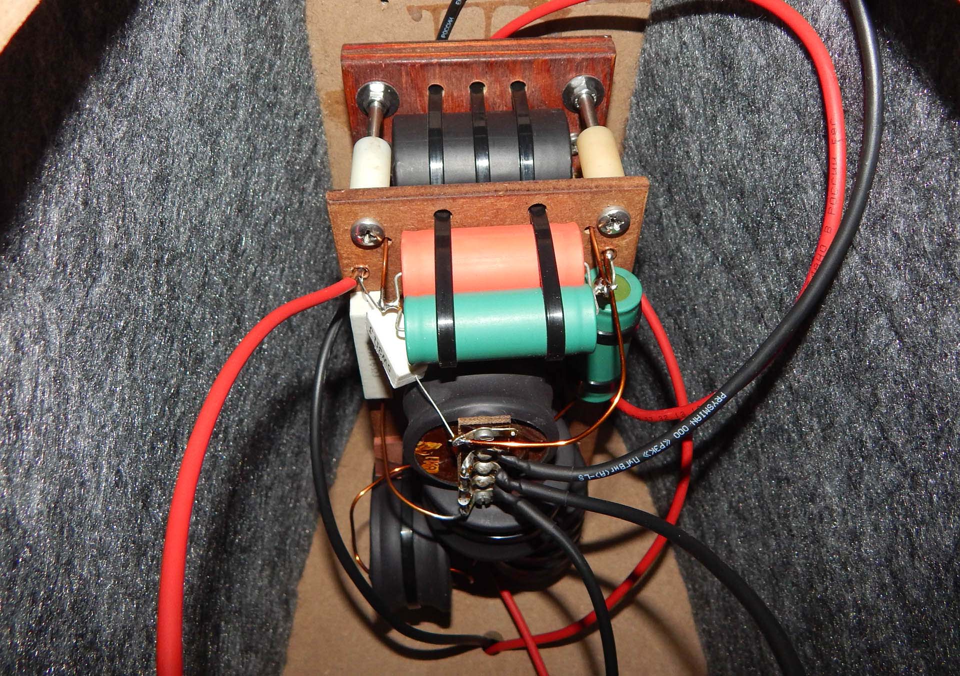

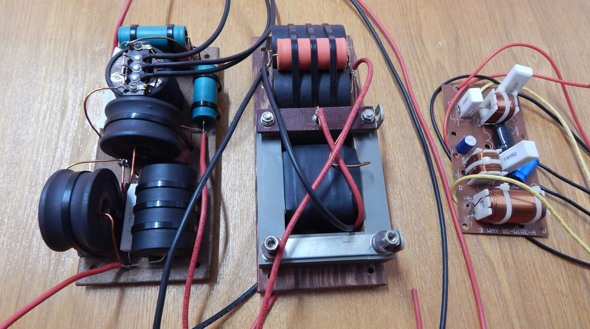

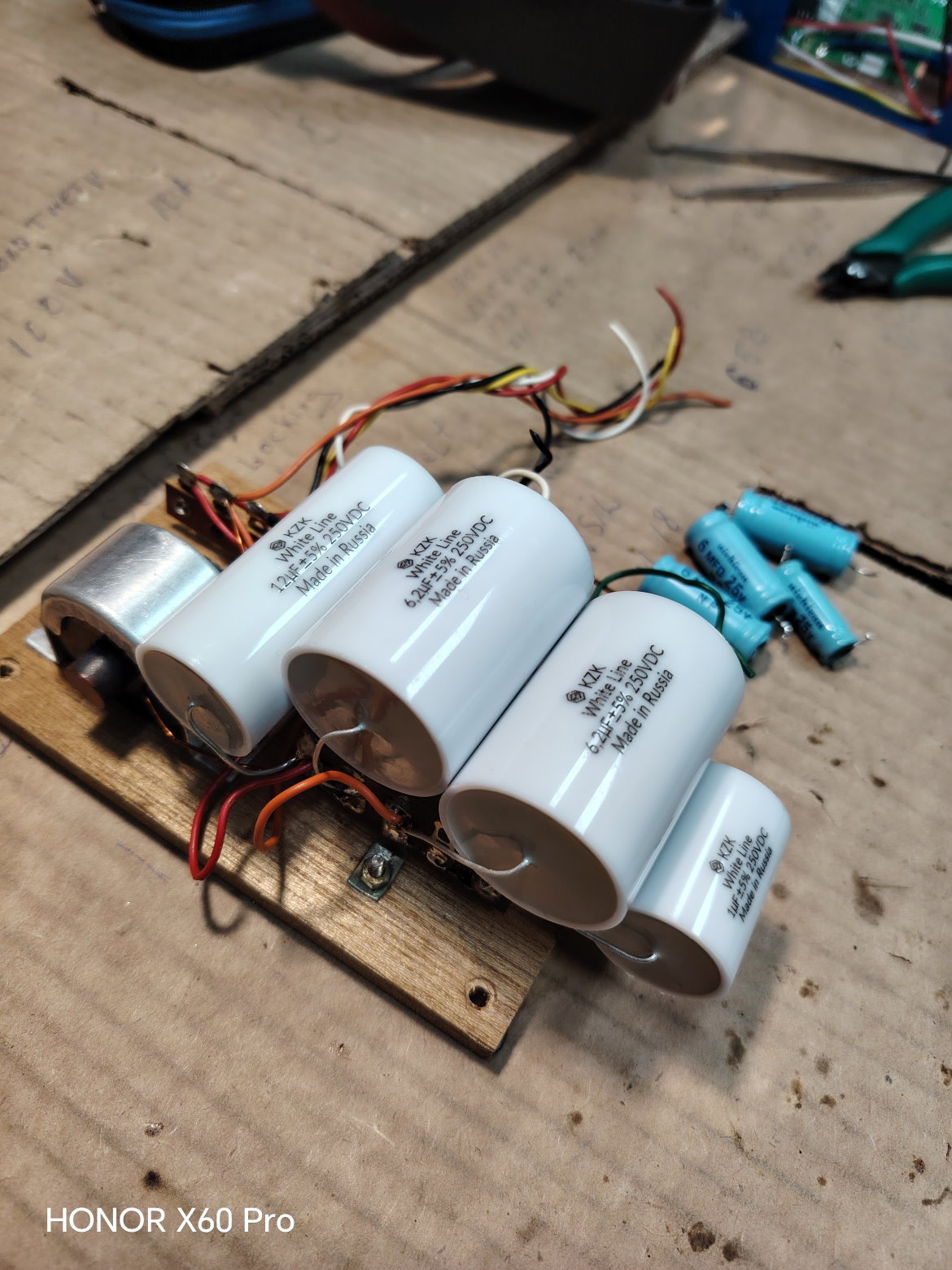

Собрал-таки новые фильтры по заветам местных мастеров, получился двухблочный, а то в колонку не влезает. Все катушки намотаны проводом 1,4 мм, из наличия; катушки деревянные выточил, пропитано лаком в вакууме, кроме ВЧ - подошли секционированные от старого сетевого фильтра, как раз 0,56 мГн. Рядом - родной фильтр. Измерения не делал ещё.
03.10.2025 в 14:13, Игвин сказал:
Качество баса должно стать выше.
В остальном - рассказывайте!

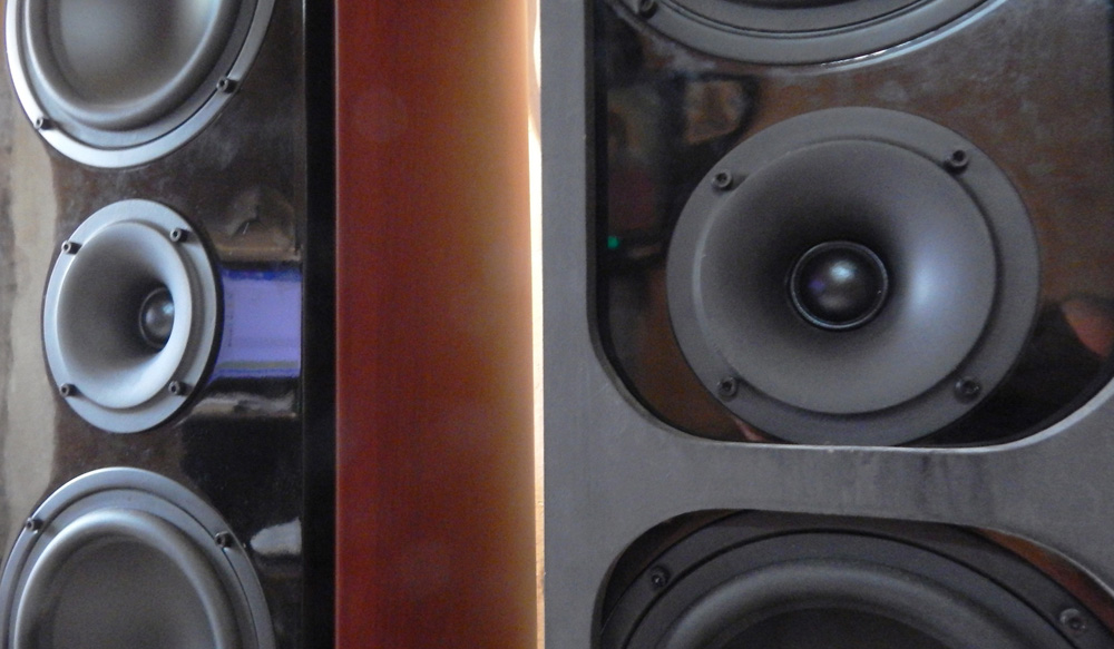

Бас действительно - появился!, а то, как помню мутный был, размазанный какой-то. Не подскажете, по опыту - на ВЧ неприятное какое-то шипение или шуршание, не знаю, как словами объяснить, это только заменой динамика лечится?
Не давно .У меня тоже было но на С\ч .Заменил диффузор -и призвук паскудный с новым был . Потом разобрался .Там на динамике на ободьях -спец прижим был дина . Так этот прижим задевал край диффузора -и звук -косячил .Я ослабил прижим -свободный ход сделал .Дин заиграл без косяков                      Думаю -что то мешает у вас катушке ходить .Может высохла смазка .А может дефектный дин заводской .У меня раз -тоже было . Сердечник приклеили на заводе -как попало на Виф
03.10.2025 в 11:42, Leongur сказал:
Круто! Правда. Но активный кросс с мультиампингом всё равно лучне.
3 часа назад, Leongur сказал:
Либо дин неисправен - ремонт, либо дрянь - замена.

11.10.2025 в 13:32, Leongur сказал:
Появился бас - отлично!
Про шуршание заочно сказать ничего не могу.
5 часов назад, Игвин сказал:
Слухать нада:LOL:
С очень большой вероятностью это дефект динамиков. Которые в сегодняшней ситуации проще заменить, чем ремонтировать.
