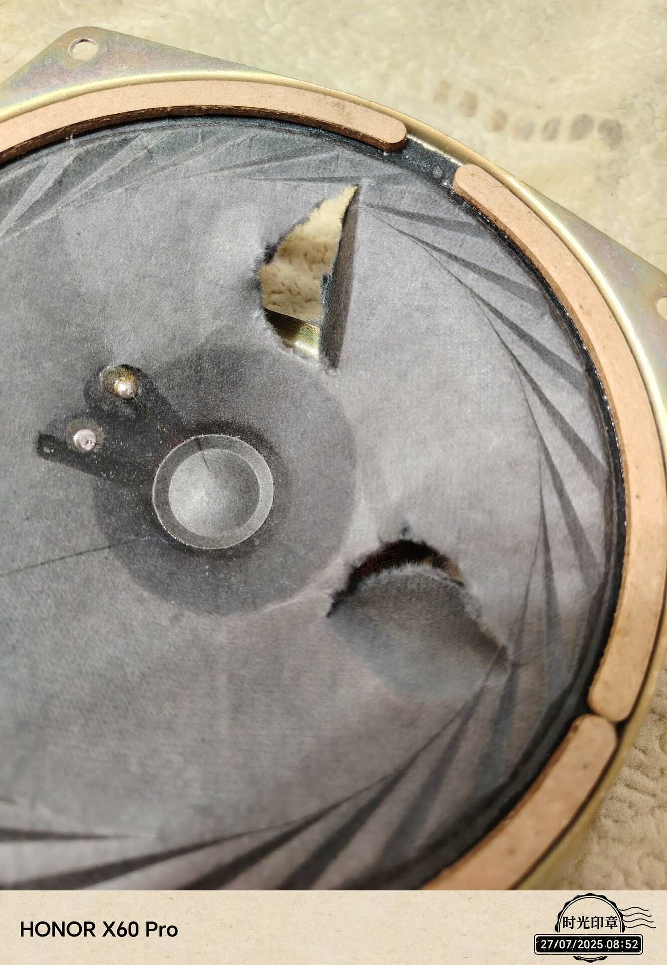

Для примера вот эти динамики недавно рассматривал к покупке( AN тоже что то доработанное ставили от SEAS). Заломы гораздо сильней Ваших.. При покупке вряд ли,что то кардинально стал бы ремонтировать если только слегка укрепил заломы и освежил внешний вид-вполне возможно быть дефекты и скрылись полностью..
Т.е. вы полагаете, что с такими заломами можно ничего не делать, и наслаждаться звуком? :kq:
1 минуту назад, SEWER сказал:
Я ничего не предполагаю. Там вроде по русски писал-  слегка укрепил заломы .
И как вы укрепили такие заломы, пропитав ПВА, без пластыря, как писали?
Я не знаю, как Ураков клеит. Так вы все же укрепили такие заломы, пропитав ПВА, без пластыря?
