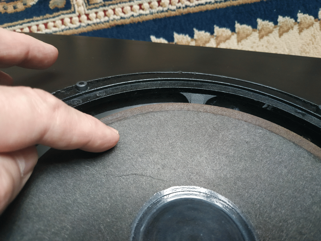

Т.е. вы как профессионал, работавший с динамиками SEAS, считаете, что применение БФ-2 в данном случае обосновано? Даже без заплатки/пластыря? Может быть лучше, если наносить, то тонкой кисточкой на саму трещину и меньше рядом 2-3 мм по краям? Чтобы создать равномерный защитный слой, который будет держать мембрану. Примерно так и советовали из Диффузора. Будет ли хорошо держать мембрану, не треснет?

А смысл ремонта в чём? Восстановить внешний вид? Укрепить? Если укрепить то зачем? Со временем порвётся?

38 минут назад, владлен сказал:
Согласен. По фото выглядит как царапина. Можно сделать только хуже начав клеить, мазать.
Это реально трещина из-за надлома мембраны. Не царапина. Если надавить пальцем рядом, ее видно еще больше. Смысл ремонта в сохранении целостности мембраны. Внешний вид уже не важен. На колонках черные грили.
Акриловая пропитка, да еще и с "тутовой бумагой", я думаю, не лучший вариант. Акрил тяжелый. Просто пропитать например тем же БФ-2, видится самым простым и легким способом. Если будет держать и не треснет, то и ладно. Но хотелось бы услышать пруфы от тех, кто так делал.

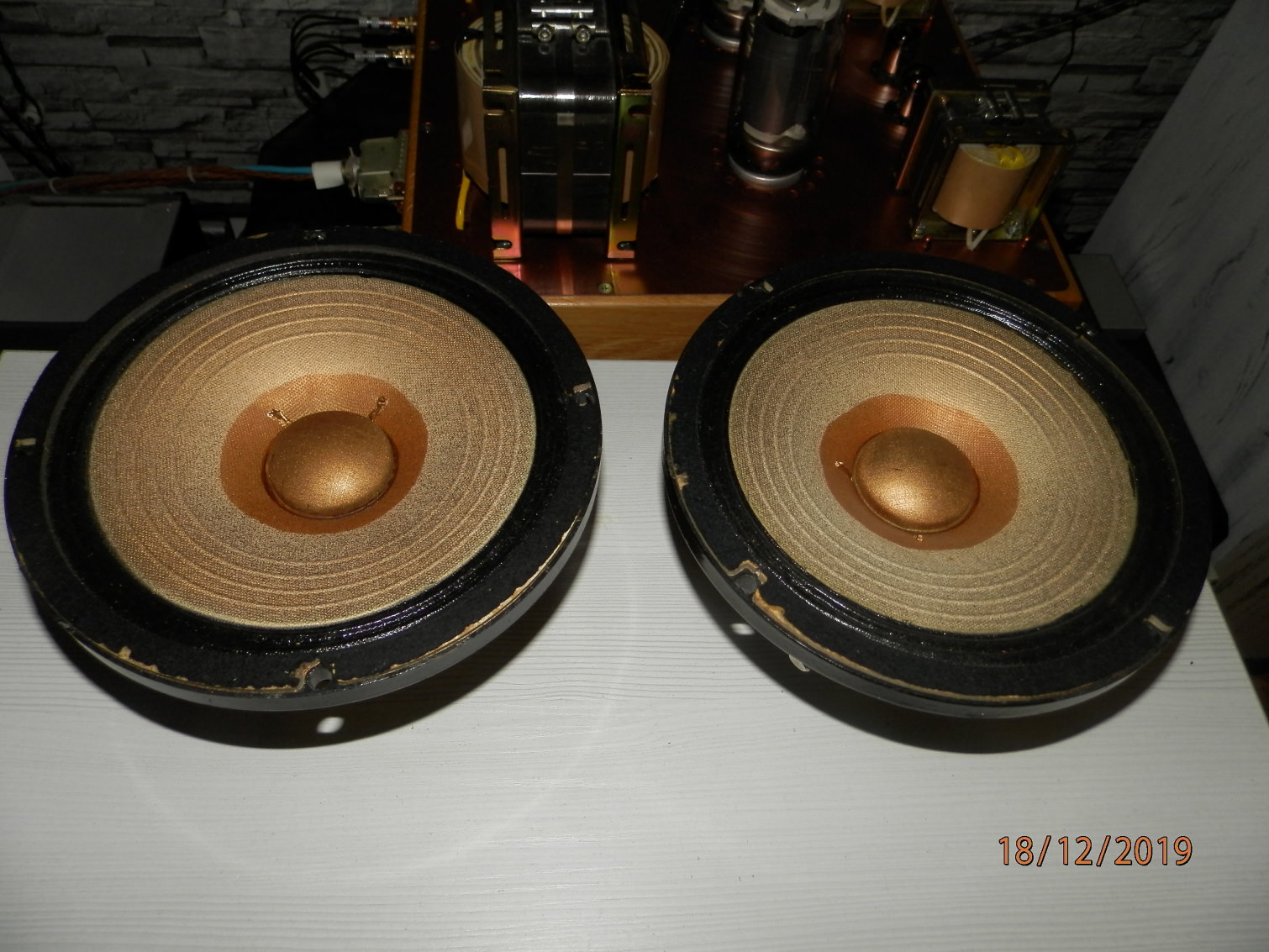

Да  тоже вариант,только не рыбий(так как настоящий только мой покойный тесть варил и осетра для этого нужно было разделать немало. :D Вот Китайские (брал для сравнений) центр еще как бы с добавлением в хитин серебра.:LOL: И фото для примера Гудманс .Умели же делать, пропитывали более 60лет назад,а они как будто только с линии сошли.:D
