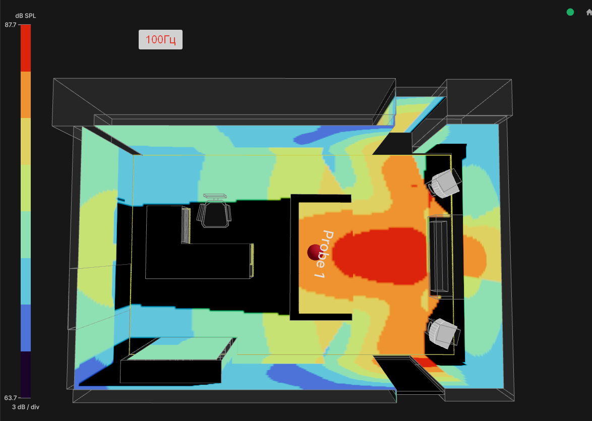

Вот диаграмм ССХ12 passive cardioid и рупором 75х75 в обсуждаемой комнате на 100Гц и 4000Гц. Но это всё же PA (проф. сегмент) и я такое в гостиную ТСу не предлагаю, а так для наглядности. А наглядность в том, что даже для АС с хорошей constant focus directivity находится желательно в лепестке)))

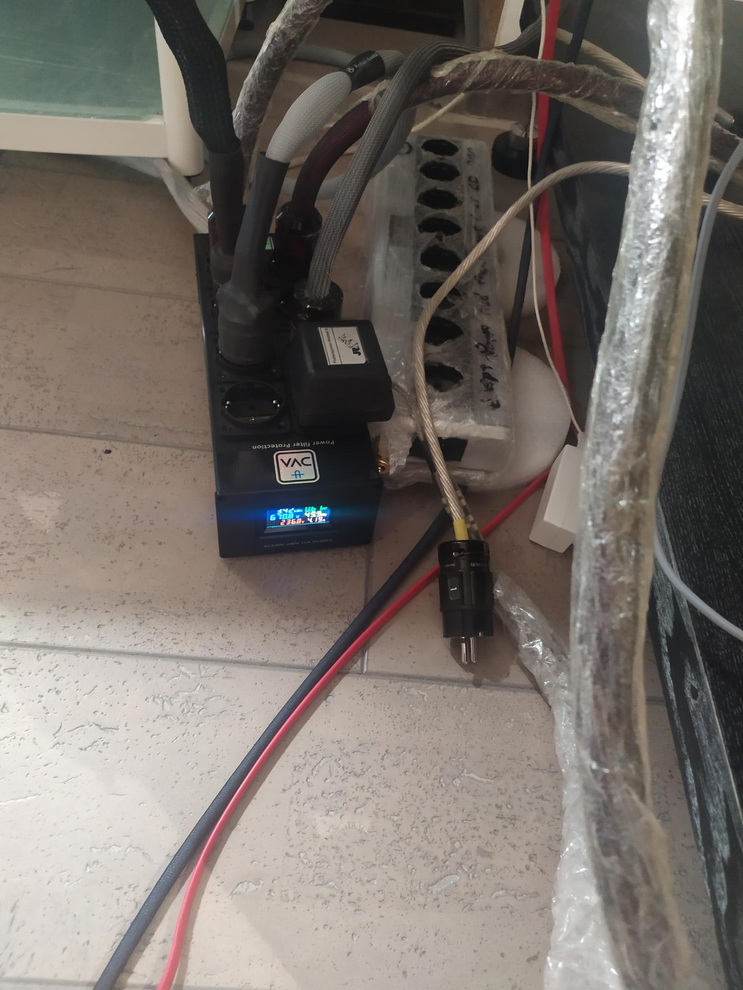

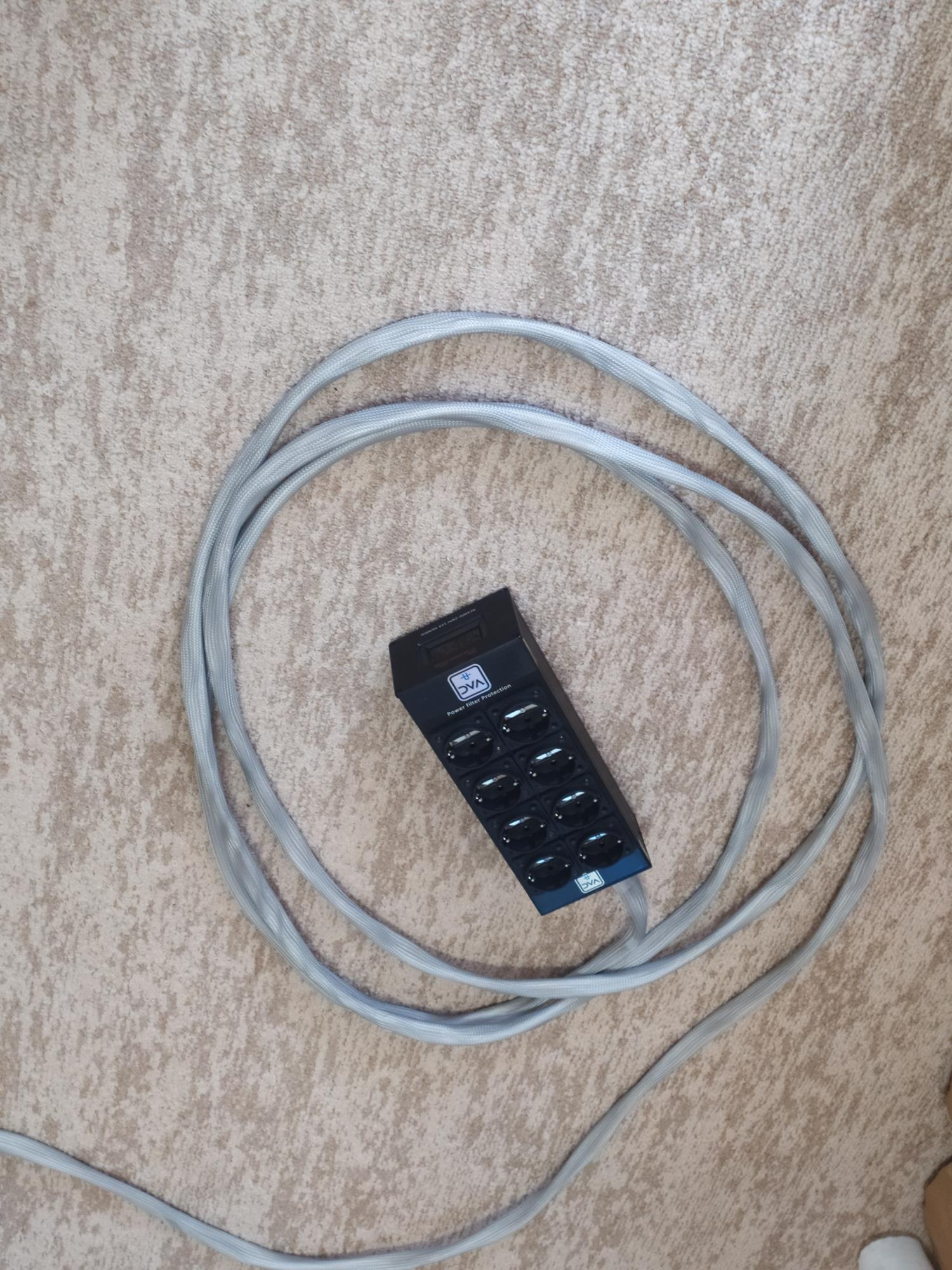

При проектировании электрики для дома в кабинет специально велось две линии - одна "обычная" (на ПК, освещение и т.д.), а вот вторая - только на звук. Так что, питание выделенное.
вы главное в вопросе упускаете...каким сечением сделана выделенка на звук...10кв мм на проводник казалось бы уже ого-го,а на самом деле "ниачом".... для звука именно ....не говоря уже о фурукавах,ВВнГ сечением 4-5-6кв мм..
в помещениях где было нельзя делать ремонт,по каким либо причинам,я использовал вариант условно мобильной выделенки с сечением от 35 кв мм на проводник (15-20метров от входного щитка в квартиру)...разница с сечением 4-6кв.мм очень значительная в звуке..B)
распределитель  -"кастом" с чисто медными розетками с крио обработкой....всякие "нордост" и иже с ним  распределители --в отставку при первом же сравнении...
