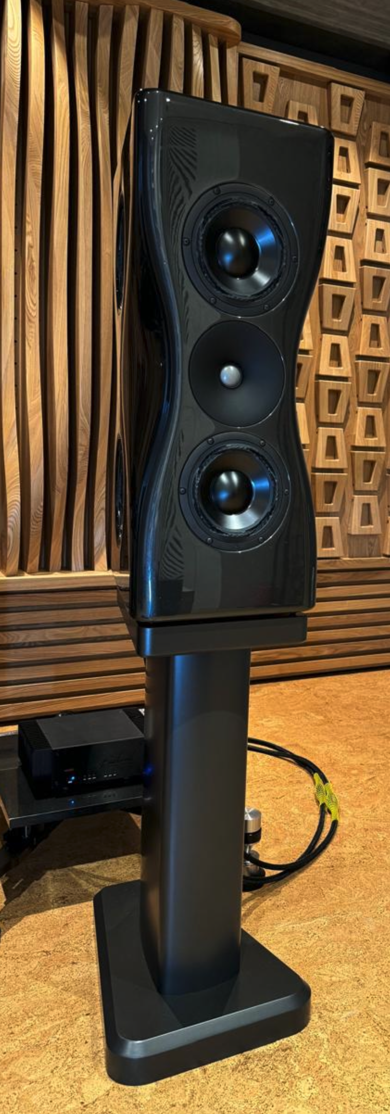

нет, я российский разработчик акустики, малотиражной.
12 часов назад, Aleksch сказал:
Модель колонок, в каких условиях измерялось?
2х полоска с пр. что Вас, уважаемый, конкретно интересует про данную акустику? условия измерений - комната с RT0.3-0.45 частности видны на самом замере.
в целом, нет проблем для разраба получит любую желаемую ачх(да они могут быть разные и единого мнения нет по данному вопросу не у российских неучей, но и у воротил инженерной мысли мира). это лишь мала часть необходимого, но не достаточного при разработке акустики. и при этом достаточно легко достижимая. есть более сложные вопросы, которые стоит решать намного раньше чем приступишь к столярным работам. которые во многом определять качество конечного изделия.
Что Вы конкретно хотите увидеть в замере? не только АЧХ но и всем остальном, давайте обсудим. я с удовольствием Вам объясню свою точку зрения и приоритеты принятия того или иного решения(компромисса) выслушаю Ваши вашу точку зрения.
вот данная акустика

вот данная акустика
Красиво и с пониманием выстругана. Учтены отражения от пола, дефракцыя, направленность Вч. Больше ничего сказать нельзя. Цена и пр....

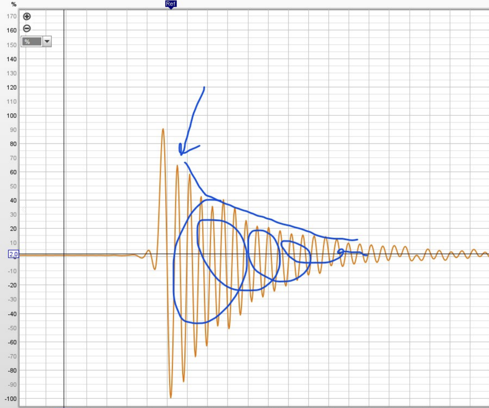

Вообще не всасываю, что это за замер.
ЗАмер №1 просто АЧХ условно твиттера (не замер, а просто АЧХ целевая. Что-то типа 2-й порядок с 2 или около того Кгц.
Замер №2 Ну типа замер НЧ звена. Так же 2-й порядок но уже ФНЧ.
Но замер с 70гц. Почему не с низа? Это так задумано или что? не колонки играют с 70, а сам замер с 70. Это странно ибо мы не видим тогда ничего как они себя внизу ведут. Собственно НЧ звено логично мерить с 10-15Гц... 0 конечно не стоит, а вот 10-15-20 они обяазны держать и синус.
Замер №3 - Кусок АЧХ с 500Гц и до 20Кгц... Надо полагать это уже как бы Твиттер. ИЛи что? Ну ок.
Замер №4 - надо полагать это АЧХ Всей колонки, но опять снизу от 500 Гц... Почему?
Замер №5 - снова твиттер.
Что я могу сказать?
А твиттер точно сможет нормально играть при таком низком сведении с 2-м порядоком? Или это не простой твиттер? Я не знаю, просто задаю вопрос.
Далее. Искажений мало - очень хорошо, правда не очень понятно, так как уровень самого замера мы не знаем. Может это тихо - вот и искажений нет. Без уровня основного сигнала понять уровень искажений невозможно.  Степ... Не понятно, так как снизу не вся полоса.
У обоих динамиков полярность обратная? Или что? Это так задумано?
По мне так это .... ээээ не замер, а набор каких-то отрывочных кусков. Не знаю, из-за чего так?
Короче.... Динамики хорошие, АЧХ ровная. Есть основания считать, что это не простой 2-й порядок, а субтрактивные фильтры.
Вот мы видим импульс 4-ого замера (где как бы обе полосы). Это жуть. И это не комната это последствия работы субтрактивного фильтра. Если я не прав, пусть объяснит от куда на импульсе вот эта хрень.
Такую хрень дают субтрактивные фильтры, если не делать согласование фаз оллпасом.
Почему так происходит? вычитающий фильтр отстает по фазе от вычитаемого и вычитает его кусками мелкими.
Субтрактивный фильтр вопреки расхожему мнению фазолинейным быть не может. (если я не прав, покажите схему).
Если он фазолинейный, то будет вот такая вот жуть.

По степу мы видим, что это не обычная двух полоска. По импульсу видим какахен от субтрактивного фильтра. Если это не так, покажите. А "Я даже комментировать не буду... " ну это не ответ.

Надо сделать три замера.
Полосы отдельно. (желательно с тайм референсом каким-нибудь - лупбэк лучше всего, но и акустик сойдет). Замер всего диапазона от 0 и до 20Кгц.
А потом замер обоих полос вместе. Тут можно и без тайм референса, хотя лучше с ним.
Так мы поймем как сведены полосы.
А можно более подробно раскрыть тему про "какахен от субтракта"?
Очень интересно, впервые слышу об этом.
Также интересно посмотреть на Ваши проекты, думаю что люди с такими знаниями как у Вас способны на нечто большее чем постоянные обитатели форума.
У меня часто такой вид какахена получался совсем без фильтров. Вот думаю где там субтракт спрятался?
