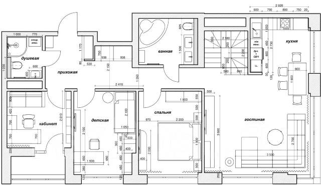

пс. Давно уже говорю - Возьмите планы квартир ( п44т хотя бы) и сделайте под них колонки. Получатся супер кривые в безэховой камере....но зато как петь будут  в бетонной комнате 19кв. метров!) Ближе к людям надо быть)...а не к безэховым камерам
59 минут назад, AF. сказал:
Я с одними и теми же АС сменил 4 (четыре) КДП площадью от 14 до 24 кв.метров, но с разными пропорциями сторон, выстой потолков и материалом стен. При этом все эти КДП имели среднюю заглушенность и рассеивание, но общий характер звучания (в части тонального баланса) АС почти не менялся, а отклонения если и были, то не очень существенные и только в области нижнего баса до 80 Гц. Так что АЧХ, измеренные в БЭ камере или open air могут быть вполне актуальными и в реальных КДП...
