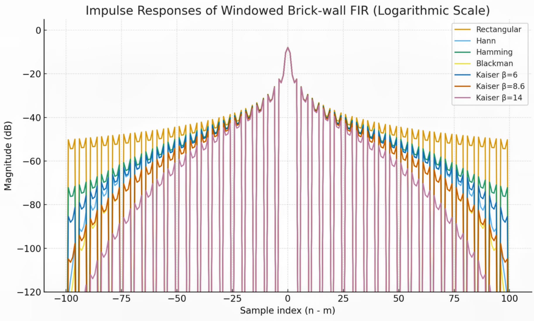

2 часа назад, shd911 сказал:
обсудим?
А что тут обсуждать? Странно представлена информация об оконных функциях. Настолько странно, что и обсуждать нечеего....
обсудим?
обсудим?
А зачем? Когда нет, все орут из каждого угла - дайте :er: Как только дали - обсуждать больше нечего :cc: Расходимся :LOL:

1 час назад, Мусатов Костя сказал:
Здесь нет информации об оконных функциях. Здесь есть один и тот же фильтр сгенерированный с разными окнами. Понятно что к практике не имеющий отношение и показывающий результат в максимально критичных вводных.  Но позволяет понять объем проблем в практической реализации при использовании разных вариантов

4 часа назад, shd911 сказал:
обсудим?
Вырванный из контеста график - нет! Предоставляйте полную информацию и не надо ,,, (см. начало моего сообщения).

не нервничайте) именно это и(выделенное) и будет с каждым графиком. АЧХ как кто то просит. картинка графика именно это и призвана иллюстрировать. мало кто из разрабов в ходе разработки мерит в соотвествии со стандартом (условным) AES или еще каким. и еще меньше из читателей видели и понимают этот стандарт. а замер в метре ниже 800 гц вообще к АЧХ не имеет отношения
3 часа назад, Мусатов Костя сказал:
Так то если внимательно присмотреться к графику, обсуждать там есть что. На графике изображены симметричные импульсные отклики (в несколько необычно виде в логарифмическом масштабе) фильтров с различными оконными функциями, из чего можно сделать вывод, что речь идёт фазолинейных FIR фильтрах с различными оконными функциями, дающими различный уровень предзвона (и постзвона). И обсуждать тут есть более чем чего.
Но тема цифровой фильтрации настолько обширная, что лучше бы её вынести в отдельную ветку.

1 час назад, shd911 сказал:
Это как раз мой сегодняшний пример с мидом?

2 часа назад, Дмитрий_Ш сказал:
Если есть интерес к влиянию использованной оконной функции на работу фильтра, то приведение этой, оторванной от контекста картинки, не лучший способ начать дискуссию. Кстати fir фильтр не обязательно фазолинейный

58 минут назад, Мусатов Костя сказал:
За годы проведенные на Сундуке уже пора бы и знать привычки завсегдатаев  форума. Предельно лаконичные посты - это фирменная фишка shd911 :-))).
Ещё по картинке. Если руководствоваться не контекстом (который нам не известен), а теорией ЦОС (которая всем доступна),  то достоверно известно, что фильтры с симметричной импульсной характеристикой фазолинейны в обязательном порядке, что неизбежно  создаёт предзвон фильтра, который никак не маскируется музыкальным сигналом. В профессиональных кругах есть обоснованное мнение, что этот предзвон -  бяка ещё та.
9 минут назад, Дмитрий_Ш сказал:
Нельзя сделать однозначное соответствие между симметричными и фазолинейными фильтрами. Фазолинейным может быть несимметричный фильтр. Не фазолинейный, понятно, симметричным не будет. Тема предзвона сильно преувеличена. Люди, которые видят его и делают заключения с т.з. слуха, забывают посмотреть на спектр этого предзвона - он находится выше возможностей слуха. Второе, и так же важное в этом вопросе, то, что этого предзвона нет на реальных музыкальных сигналах, поскольку нет в сигнале степ функций, которые приводят к появлению предзвона.

37 минут назад, Мусатов Костя сказал:
 Я писал о симметричной импульсной характеристике (у shd911 на картинке именно такая и изображена), что равносильно фазолинейности КИХ фильтра. У любого фазолинейного КИХ фильтра импульсная характеристика симметрична, это строгое математическое условие фазолинейности КИХ фильтра. Симметрия импульсной характеристики фильтра к симметрии фильтров не имеет никакого отношения.
Фазолинейность требует что бы импульсные отклики разных частот находились бы в одном временном месте. Но оно не обязательно должно быть посередине импульсной характеристики. Вы можете для правой и левой части использовать, например, разные оконные функции.....
