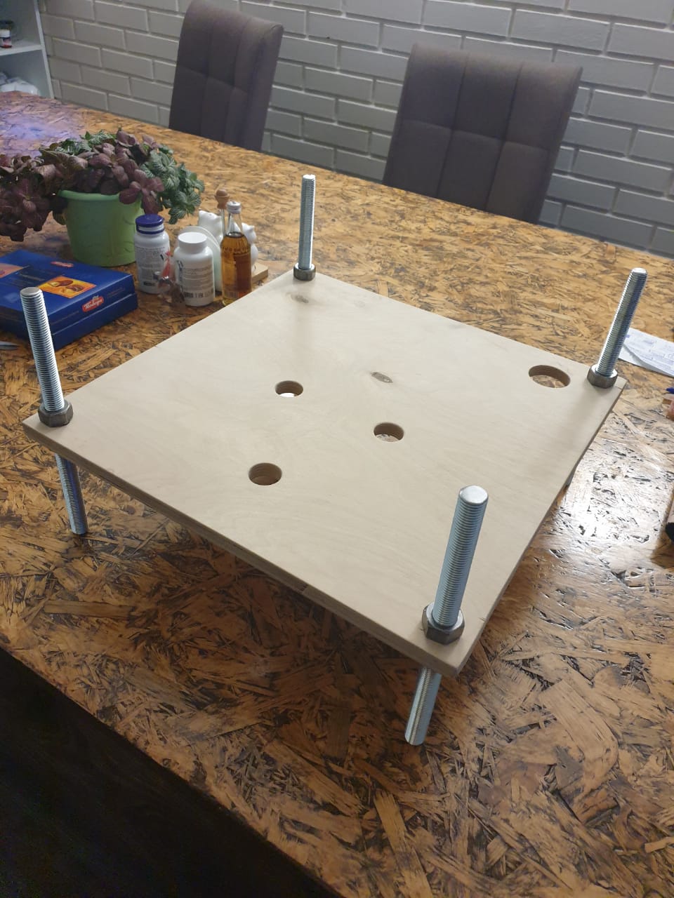

Akrill Posted October 29, 2025 Author Share Posted October 29, 2025 Если вы вдруг захотите сделать себе очередной макет усилителя, преда или чего иного - делюсь с вами выстраданным решением “на фанерке”)) Доска или фанерка размером 400х400 (очень удобно, море места на двух плоскостях) толщиной 15-20мм (саморезы хорошо заходят разные), перьевым сверлом сверлим отверстия под панельки и в углах для шпилек (16мм толщиной понравилась шпилька, берем метровую, режем ровно на 4 части, ну и 8 гаек). В процессе сборки макет можно вертеть с ног на голову не калеча комплектующие непомерной тяжестью и главное - ставить на любой бок! Это бесценно. Я шел к этому долгие годы). Всем творческих успехов! 7 2 Quote Link to comment Share on other sites More sharing options...

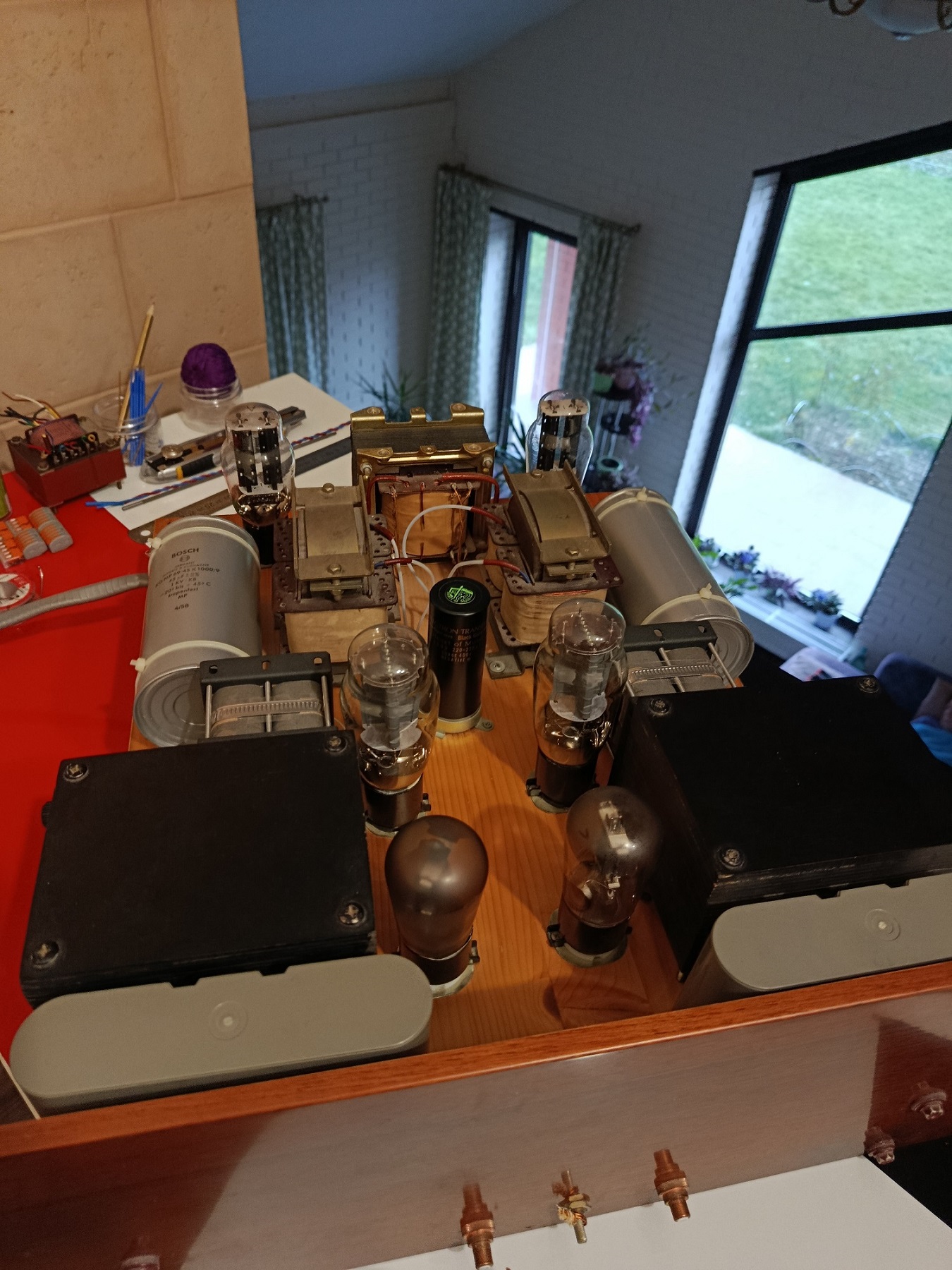

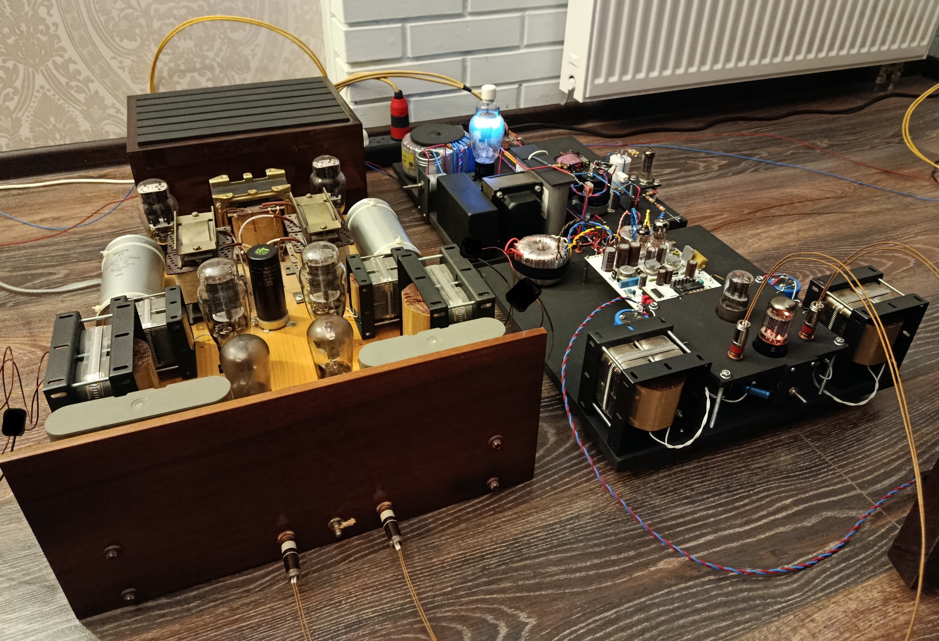

Popular Post Akrill Posted November 6, 2025 Author Popular Post Share Posted November 6, 2025 Пришло время заняться забытым старым другом. Вот вынес его на операционный стол, чуть более полутора лет он света белого не видел, модная газотронная молодежь захватила всё внимание. Нужно пересобрать цепи фиксированного смещения выходных ламп на интересных бумагомасляных конденсаторах, заменить временные (нет ничего более постоянного...) резисторы и запустить. Основная задача - понять в сравнении, есть ли шанс в части динамики у двух 5Z3 (по одному на канал) против одного 866а на оба канала. Давно хочу пересобрать этот усилитель на мой современный манер, осталось только определиться - пара кенов или делать на газотроне. Стэй тюнд. 11 Quote Link to comment Share on other sites More sharing options...
юрий3 Posted November 7, 2025 Share Posted November 7, 2025 17 часов назад, Akrill сказал: Пришло время заняться забытым старым другом. Вот вынес его на операционный стол, чуть более полутора лет он света белого не видел, модная газотронная молодежь захватила всё внимание. Нужно пересобрать цепи фиксированного смещения выходных ламп на интересных бумагомасляных конденсаторах, заменить временные (нет ничего более постоянного...) резисторы и запустить. Основная задача - понять в сравнении, есть ли шанс в части динамики у двух 5Z3 (по одному на канал) против одного 866а на оба канала. Давно хочу пересобрать этот усилитель на мой современный манер, осталось только определиться - пара кенов или делать на газотроне. Стэй тюнд. СУПЕР!!!!!!!!! А три транса сзади - это все силовые? Или тут тоже нет силового транса и питание от сети напрямую? Quote Link to comment Share on other sites More sharing options...
Akrill Posted November 7, 2025 Author Share Posted November 7, 2025 От сети, напрямую. То вдалеке накальник и пара дросселей, затем межкаскадные тр и совсем близко выходные. 1 Quote Link to comment Share on other sites More sharing options...
юрий3 Posted November 7, 2025 Share Posted November 7, 2025 5 часов назад, Akrill сказал: От сети, напрямую. То вдалеке накальник и пара дросселей, затем межкаскадные тр и совсем близко выходные. Круто, внушает. Quote Link to comment Share on other sites More sharing options...
Akrill Posted November 7, 2025 Author Share Posted November 7, 2025 Юрий, вы меня смущаете))) что там крутого... стандартный набор... BG WKZ может выбивается из стандартности, так привык к нему в том месте за 10 лет, что его современная недоступность эмоций не вызывает. Ну нет их и нет.. замечательно обходимся и без них во всех новых проектах... 1 Quote Link to comment Share on other sites More sharing options...
