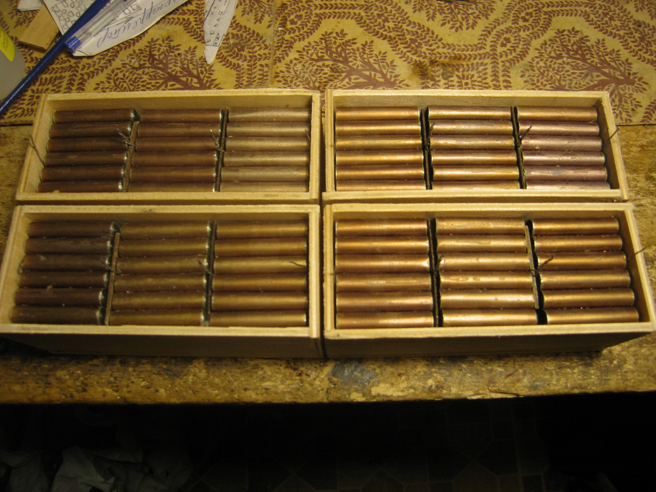

Akrill Posted November 23, 2025 Author Share Posted November 23, 2025 9 Quote Link to comment Share on other sites More sharing options...
Normann Posted November 23, 2025 Share Posted November 23, 2025 Красота! 1 Quote Link to comment Share on other sites More sharing options...

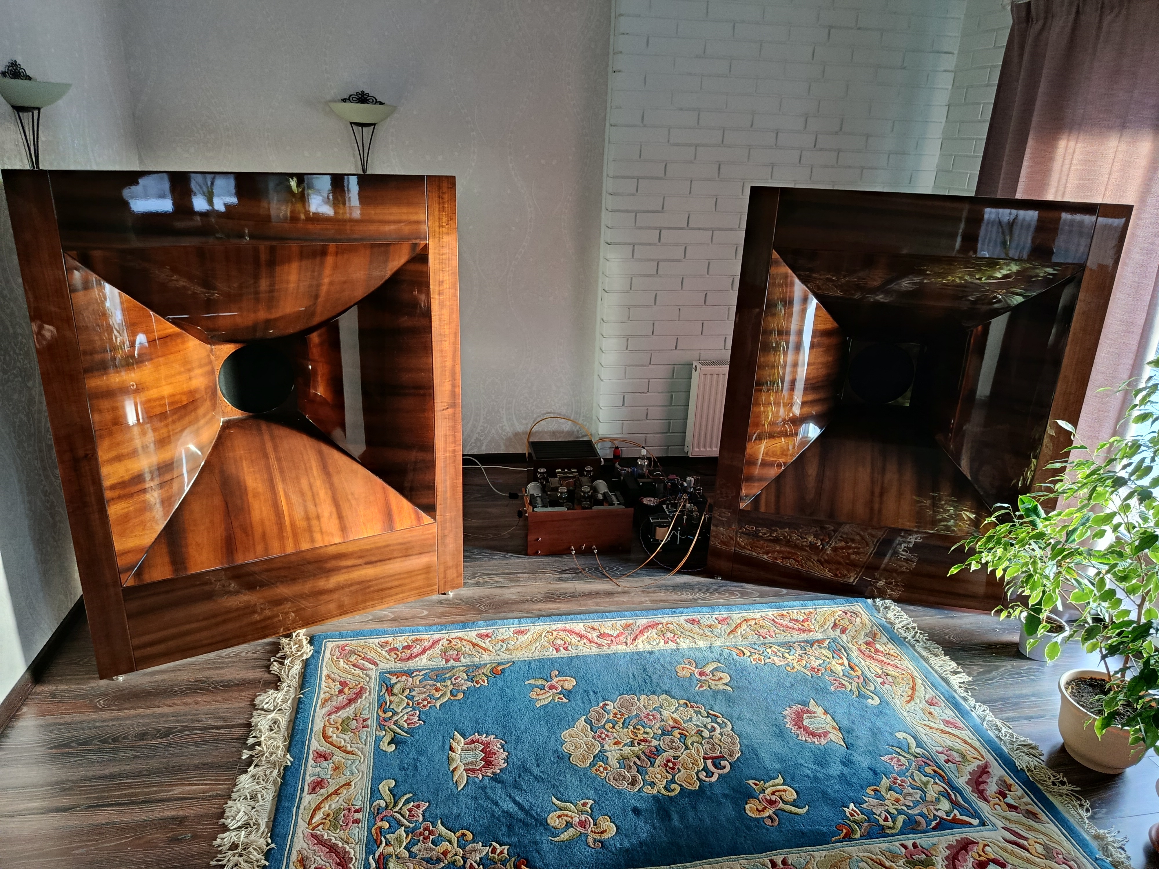

Айсберг Posted December 12, 2025 Share Posted December 12, 2025 Благодарю Дмитрия за гостеприимство, за любезное приглашение познакомиться с его небанальной системой! Она радикально иная относительно моей и тем более было интересно услышать её воочию (воушею :). Лишний раз убедился в убогости роликов, слушать нужно только живьем. Как мне показалось, наиболее убедительно звучали джазовые композиции в исполнении потрясающих огромных рупоров - настоящих шедевров столярного искусства. Больших успехов в творческих поисках! 4 1 Quote Link to comment Share on other sites More sharing options...
