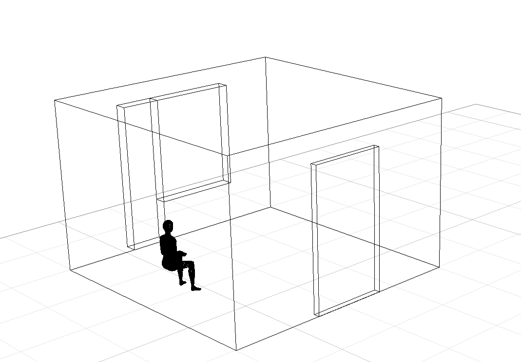

Shidim Posted November 17, 2025 Share Posted November 17, 2025 16.11.2025 в 03:12, A_ S сказал: Являюсь обладателем системы Kudos + Naim, а ще квадратной комнаты 16 кв. м. (4 на 4 метра) Конфигурация у комнаты как на эскизе? Quote Link to comment Share on other sites More sharing options...
