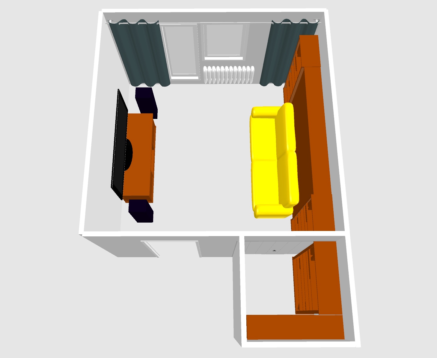

s4L Posted November 17, 2025 Share Posted November 17, 2025 2 часа назад, Shidim сказал: Конфигурация у комнаты как на эскизе? санузел?) 1 Quote Link to comment Share on other sites More sharing options...

Shidim Posted November 17, 2025 Share Posted November 17, 2025 1 час назад, s4L сказал: санузел?) Стул под слушателем невидимый или жидкий)), короче как на картинках у мозгоправа, каждый видит то чего хочет)) 1 Quote Link to comment Share on other sites More sharing options...

A_ S Posted November 17, 2025 Author Share Posted November 17, 2025 4 часа назад, Shidim сказал: Конфигурация у комнаты как на эскизе? Quote Link to comment Share on other sites More sharing options...
A_ S Posted November 17, 2025 Author Share Posted November 17, 2025 4 часа назад, Shidim сказал: Конфигурация у комнаты как на эскизе? Да, примерно такая, только окна с дверным проемом поменять местами и дверь ближе к фронтальной стене (80 см. ). Quote Link to comment Share on other sites More sharing options...

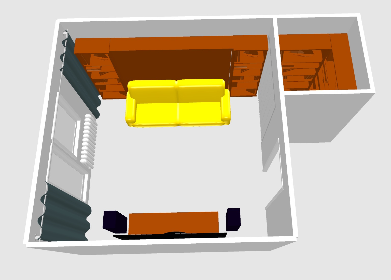

A_ S Posted November 17, 2025 Author Share Posted November 17, 2025 Вот комната Quote Link to comment Share on other sites More sharing options...

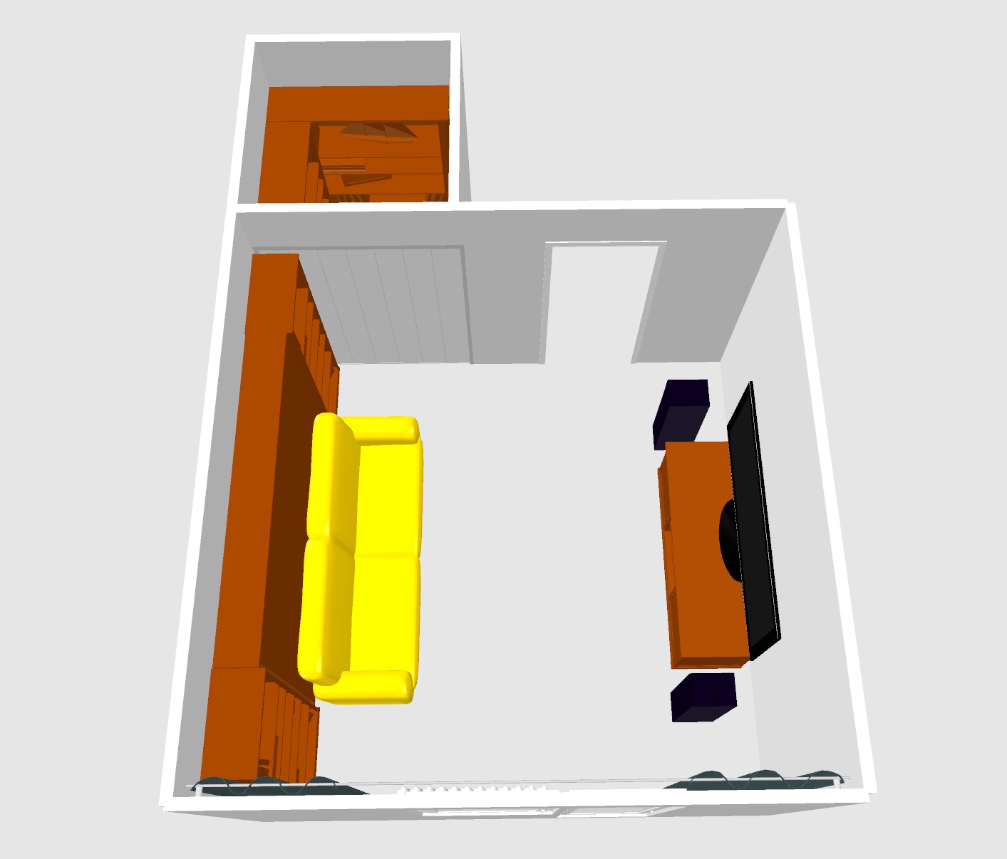

A_ S Posted November 17, 2025 Author Share Posted November 17, 2025 .. Quote Link to comment Share on other sites More sharing options...

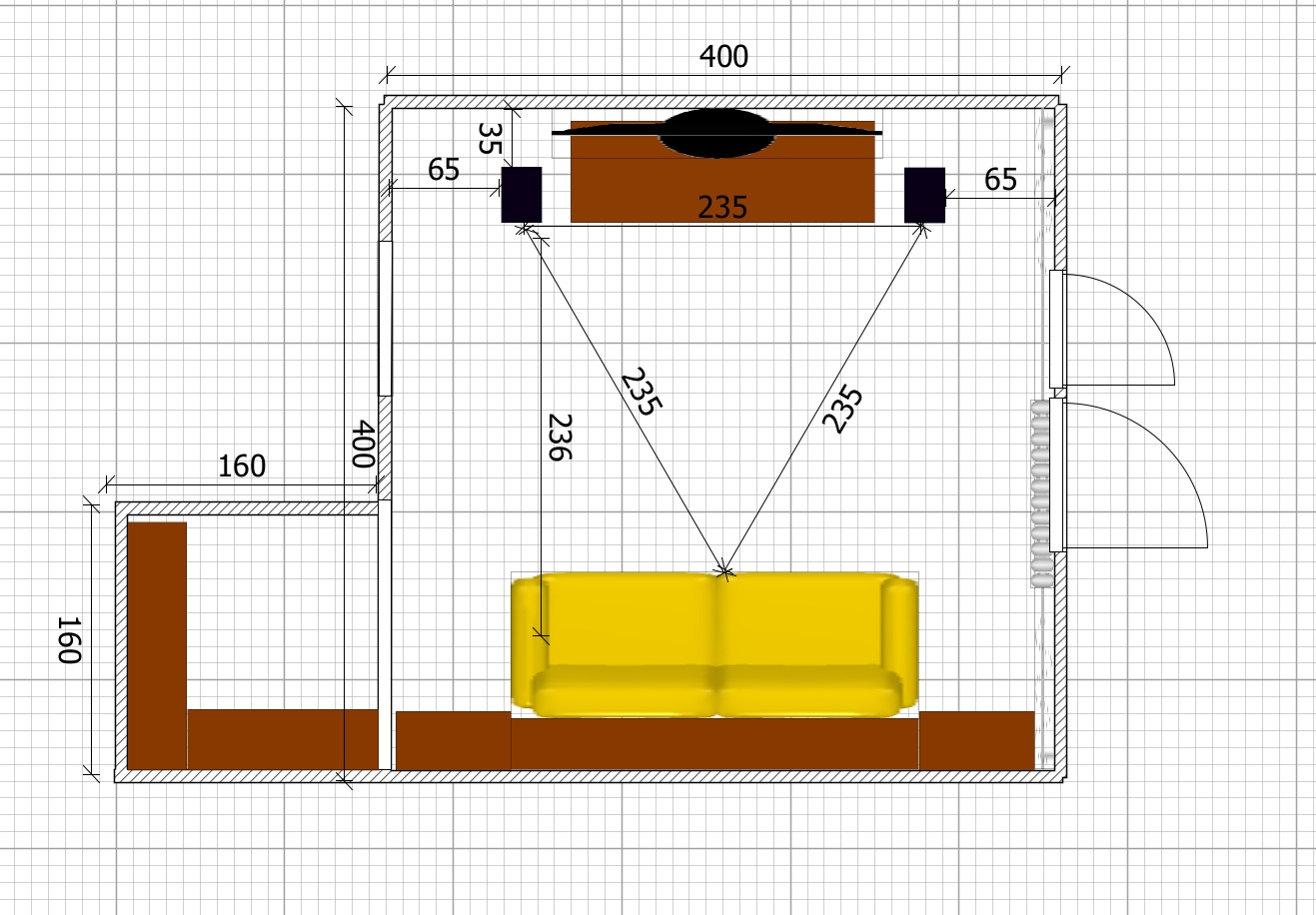

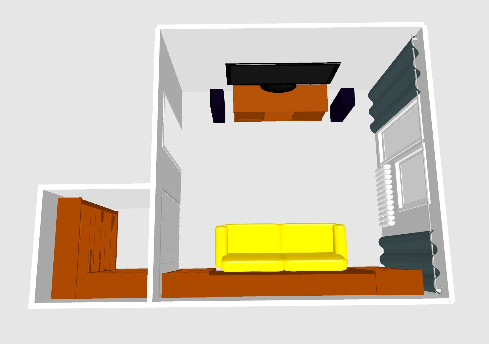

A_ S Posted November 17, 2025 Author Share Posted November 17, 2025 Quote Link to comment Share on other sites More sharing options...
Shidim Posted November 17, 2025 Share Posted November 17, 2025 41 минуту назад, A_ S сказал: Вот комната Это уже немного другой расклад, так как это "Г" образная комната Присоединённая гардеробная + дверной проём практически лишают левую (по слушателю) стену своей функции - "ограждение", моделируемое ранее пространство в RoomSim от REW будет не совсем корректно. Размер ширина + гардеробная составят ~ 5,6 метра, если высота комнаты 2.7-2.8 м, то гудение в правом углу это закономерность данного жилища, имхо конечно. Quote Link to comment Share on other sites More sharing options...
Сергей Жеклов Posted November 17, 2025 Share Posted November 17, 2025 12 minutes ago, Shidim said: Это уже немного другой расклад, так как это "Г" образная комната Присоединённая гардеробная + дверной проём практически лишают левую (по слушателю) стену своей функции - "ограждение", моделируемое ранее пространство в RoomSim от REW будет не совсем корректно. Размер ширина + гардеробная составят ~ 5,6 метра, если высота комнаты 2.7-2.8 м, то гудение в правом углу это закономерность данного жилища, имхо конечно. Из такой гардеробной может получиться неплохой бас-ловушк , если закрыть вход туда панелью с акустическим сопротивлением и набить шубами-матрацами под завязку 1 hour ago, A_ S said: А от бас ловушек Tube trap, диаметром 35 см.будет толк? хуже точно не будет. Вопрос только в эффективности этих бас- ловушек. Ведь никаких их численных характеристик наверняка не опубликовано? точно знаю, что поролоновые "бас- ловушки" имеют нулевую эффективность)) Но наверняка можно запросить их демонстрацию на месте 1 Quote Link to comment Share on other sites More sharing options...
