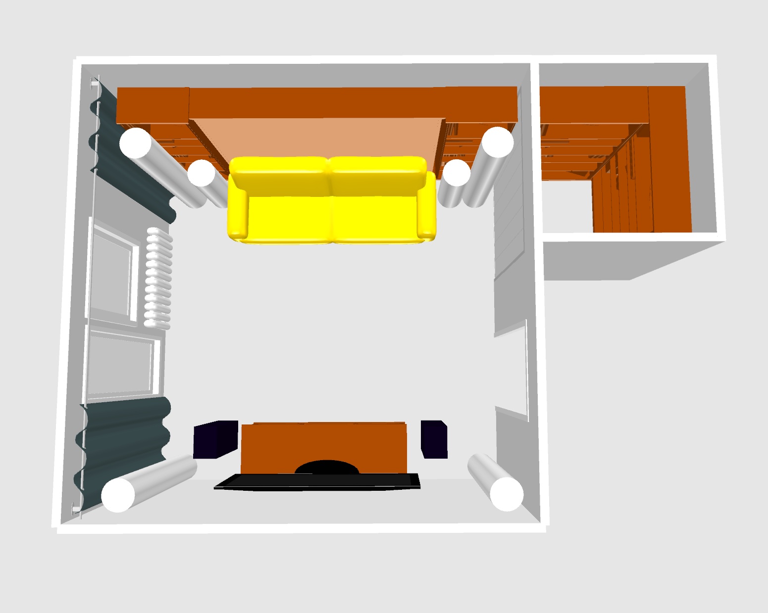

A_ S Posted November 17, 2025 Author Share Posted November 17, 2025 А если интересно так - поборю гудеж? Тубы 30 см. диаметр. Quote Link to comment Share on other sites More sharing options...

Сергей Жеклов Posted November 17, 2025 Share Posted November 17, 2025 46 minutes ago, A_ S said: А если интересно так - поборю гудеж? Тубы 30 см. диаметр. думаю, 30 см маловато будет. И размещать их надо именно в углах, где они наиболее эффективны. так что имхо те дополнительные трубы сбоку будут бесполезны. Вообще нормы поглощения для разных типов конструкций на частотах ниже 125-200гц даже не указывают (я заглянул в Heradesign) так что более-менее точно для частот 40-80гц предсказать вообще трудно. Quote Link to comment Share on other sites More sharing options...
Disclin Posted November 17, 2025 Share Posted November 17, 2025 1 час назад, A_ S сказал: А если интересно так - поборю гудеж? Тубы 30 см. диаметр. Поборете, если расположите по всем четырем углам от пола до потолка угловые бастрапы Vicoustic Super Bass Extreme или аналогичные по эффективности - проверено. Quote Link to comment Share on other sites More sharing options...

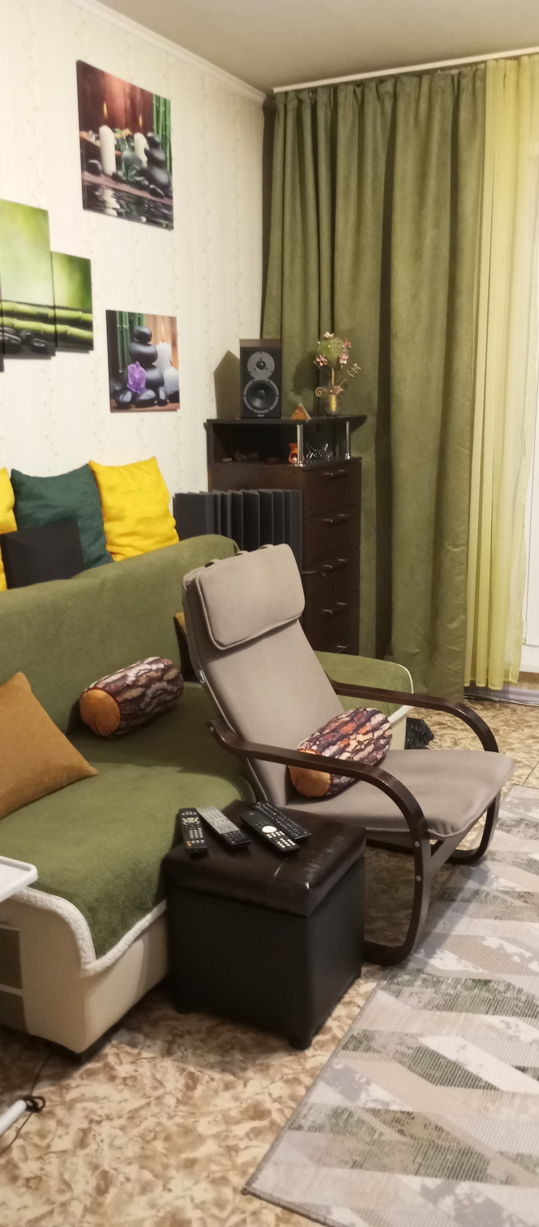

Сергей Жеклов Posted November 17, 2025 Share Posted November 17, 2025 10 minutes ago, дядя Андрей said: Что , вот эта поролоновая штука за зеленым диваном дает -4дБ на 60Гц ??? Quote Link to comment Share on other sites More sharing options...
дядя Андрей Posted November 17, 2025 Share Posted November 17, 2025 2 минуты назад, Сергей Жеклов сказал: Что , вот эта поролоновая штука за зеленым диваном дает -4дБ на 60Гц ??? На другом фото, АЧХ фронтов меняется, они близко к углам Quote Link to comment Share on other sites More sharing options...

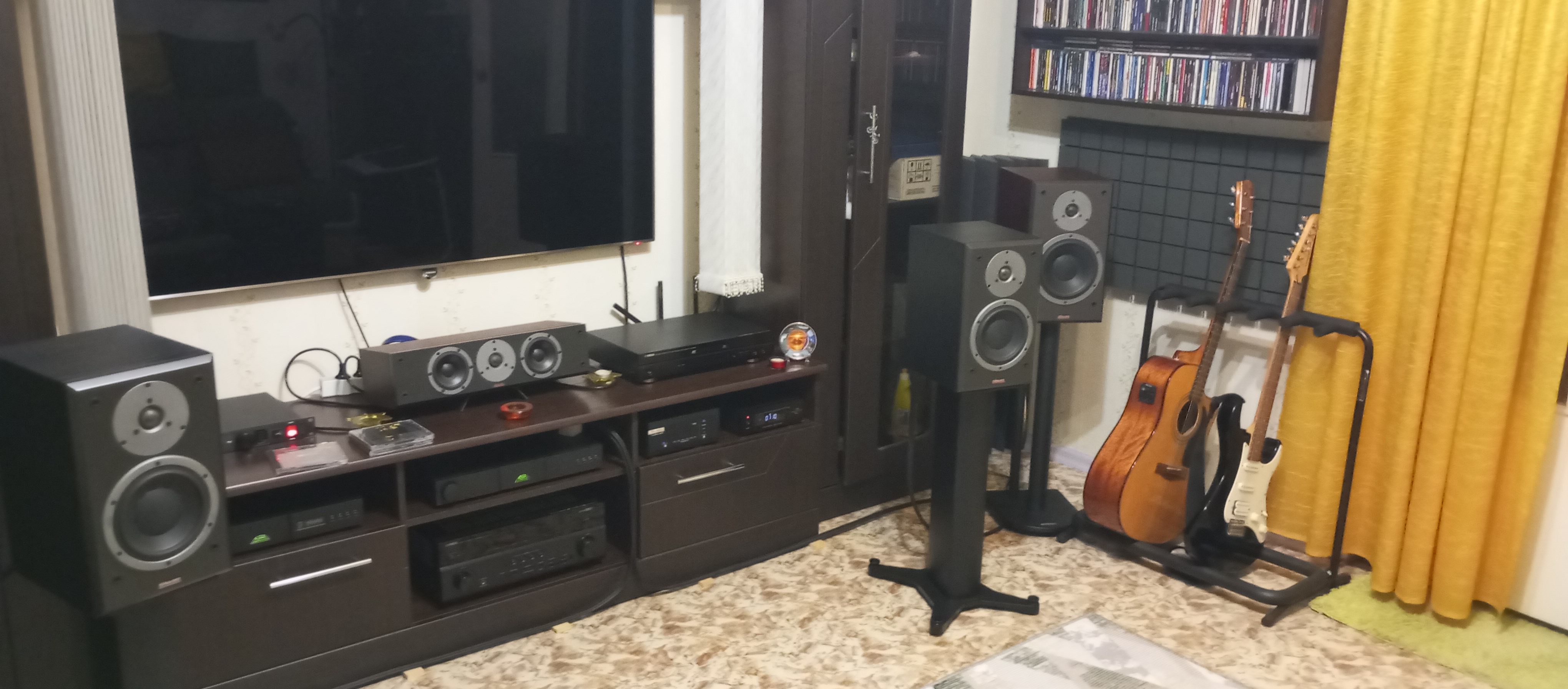

A_ S Posted November 17, 2025 Author Share Posted November 17, 2025 1 час назад, Сергей Жеклов сказал: Кстати, вспоминаю - была такая калибровка стерео- тринновым в такой же панельке, по планировке один в один : там, правда бас, я бы сказал, уже даже не гудел, а со свистом носился туда-сюда, шевелил волосы на голове. Похоже? Место прослушивания там было прямо перед проемом в "гардеробную", сбоку , по центру комнаты Ага, все именно так - гудеж такой, что аж уши закладывает если поднавалить Quote Link to comment Share on other sites More sharing options...
A_ S Posted November 17, 2025 Author Share Posted November 17, 2025 38 минут назад, дядя Андрей сказал: Так давления максимум по углам, не? Гудит очень сильно правый задний угол, по центу и левый угол немного слабее - одинаково, но уши все равно закладывает )) Quote Link to comment Share on other sites More sharing options...
A_ S Posted November 17, 2025 Author Share Posted November 17, 2025 37 минут назад, Сергей Жеклов сказал: думаю, 30 см маловато будет. И размещать их надо именно в углах, где они наиболее эффективны. так что имхо те дополнительные трубы сбоку будут бесполезны. Вообще нормы поглощения для разных типов конструкций на частотах ниже 125-200гц даже не указывают (я заглянул в Heradesign) так что более-менее точно для частот 40-80гц предсказать вообще трудно. Понятно, печаль Quote Link to comment Share on other sites More sharing options...
дядя Андрей Posted November 17, 2025 Share Posted November 17, 2025 6 минут назад, A_ S сказал: Гудит очень сильно правый задний угол, по центу и левый угол немного слабее - одинаково, но уши все равно закладывает )) У меня+- также было. Тестовым диском когда частотку прогоняешь, на 40 Гц кажется дом взлетать начинает)) Сейчас с нагромождением всего и вся вполне сносно (в месте прослушивания))). Стена, где дверь, гипсачь? Quote Link to comment Share on other sites More sharing options...
A_ S Posted November 17, 2025 Author Share Posted November 17, 2025 40 минут назад, Disclin сказал: Поборете, если расположите по всем четырем углам от пола до потолка угловые бастрапы Vicoustic Super Bass Extreme или аналогичные по эффективности - проверено. Ни как их не впихнуть.. Quote Link to comment Share on other sites More sharing options...
A_ S Posted November 17, 2025 Author Share Posted November 17, 2025 3 минуты назад, дядя Андрей сказал: У меня+- также было. Сейчас с нагромождением всего и вся вполне сносно (в месте прослушивания))). Стена, где дверь, гипсачь? Стена где дверь - пазогребень. Quote Link to comment Share on other sites More sharing options...
дядя Андрей Posted November 17, 2025 Share Posted November 17, 2025 1 минуту назад, A_ S сказал: Стена где дверь - пазогребень. Ну да, нечто подобное. Гудит, если ухо приложить?)) У меня ещё как Quote Link to comment Share on other sites More sharing options...
дядя Андрей Posted November 17, 2025 Share Posted November 17, 2025 15 минут назад, A_ S сказал: Гудит очень сильно правый задний угол, по центу и левый угол немного слабее - одинаково, но уши все равно закладывает )) Правильно, так как гардеробная - дополнительный объем, оттягивает бас на себя. У меня наоборот, коридор за дверью оттягивает и гула больше слева, у окна Quote Link to comment Share on other sites More sharing options...
