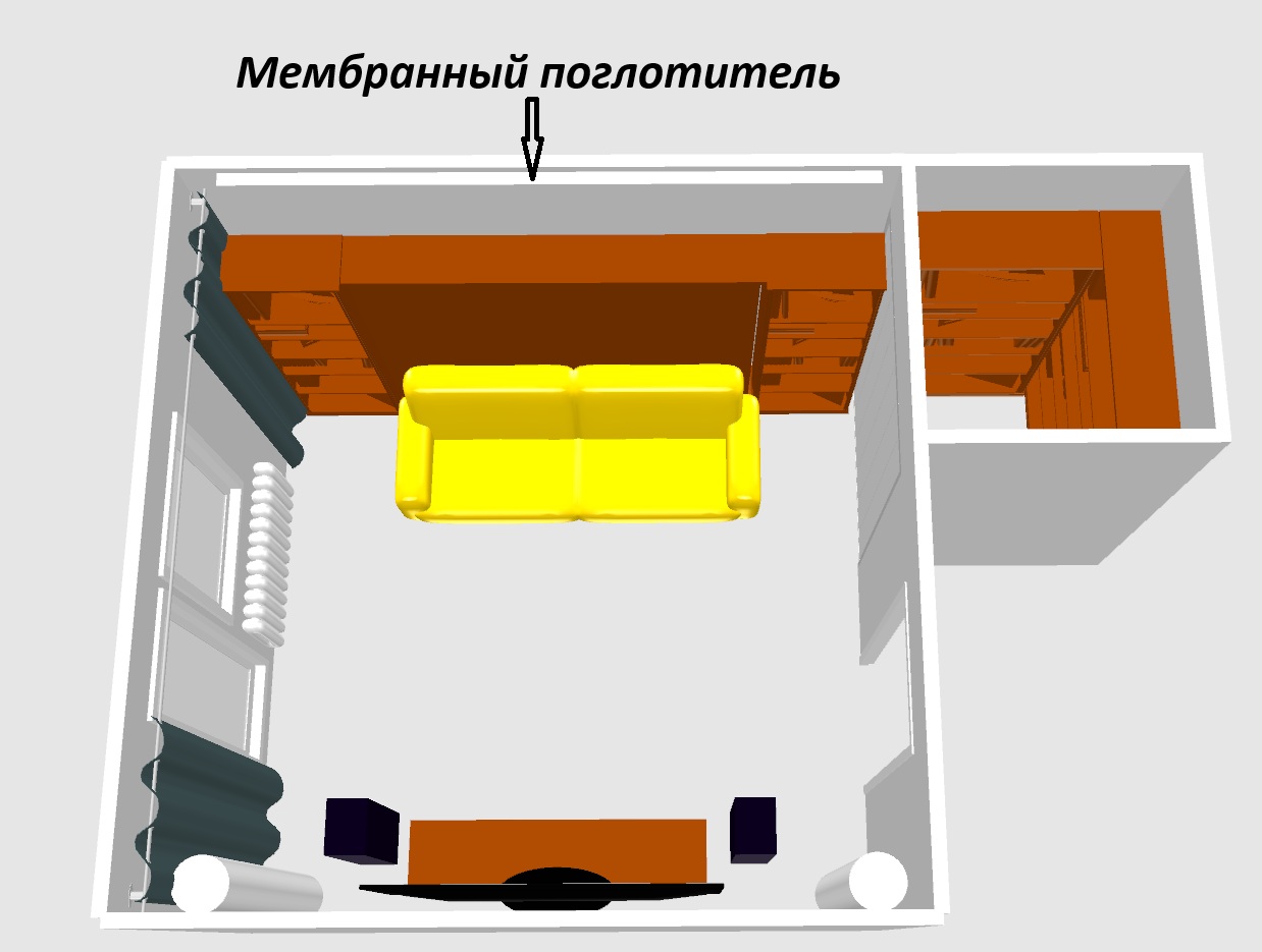

Мусатов Костя Posted November 17, 2025 Share Posted November 17, 2025 1 час назад, Disclin сказал: Максимум давления около всей стены, а не только по центру стены. Если брать продольную моду. А если принимать во внимание и поперечную моду, до максимальное давление будет именно в углах комнаты. Да, но около углов стоит мебель и она снижает добротность резонаса. А центральные части стен, а так же пола и потолка, чисты и очень хорошо отражают НЧ и ковры и другие элементы не работают. Резонансный мембранный поглотитель переводит распределенную по площади энергию в тепло механического поглотителя. 1 Quote Link to comment Share on other sites More sharing options...
Мусатов Костя Posted November 17, 2025 Share Posted November 17, 2025 1 час назад, дядя Андрей сказал: Так давления максимум по углам, не? Смотря на какой частоте. Не забывайте о существовании и диагональных мод. Но их добротность ниже, поскольку требуется в два-три раза больше отражений. 1 1 Quote Link to comment Share on other sites More sharing options...
A_ S Posted November 17, 2025 Author Share Posted November 17, 2025 17 минут назад, дядя Андрей сказал: Ну да, нечто подобное. Гудит, если ухо приложить?)) У меня ещё как А вот не знаю - надо приложить ухо ))))) Quote Link to comment Share on other sites More sharing options...
A_ S Posted November 17, 2025 Author Share Posted November 17, 2025 8 минут назад, Мусатов Костя сказал: Да, но около углов стоит мебель и она снижает добротность резонаса. А центральные части стен, а так же пола и потолка, чисты и очень хорошо отражают НЧ и ковры и другие элементы не работают. Резонансный мембранный поглотитель переводит распределенную по площади энергию в тепло механического поглотителя. А если вот так сделать - будет толк? Quote Link to comment Share on other sites More sharing options...
A_ S Posted November 17, 2025 Author Share Posted November 17, 2025 14 минут назад, Мусатов Костя сказал: Да, но около углов стоит мебель и она снижает добротность резонаса. А центральные части стен, а так же пола и потолка, чисты и очень хорошо отражают НЧ и ковры и другие элементы не работают. Резонансный мембранный поглотитель переводит распределенную по площади энергию в тепло механического поглотителя. Quote Link to comment Share on other sites More sharing options...

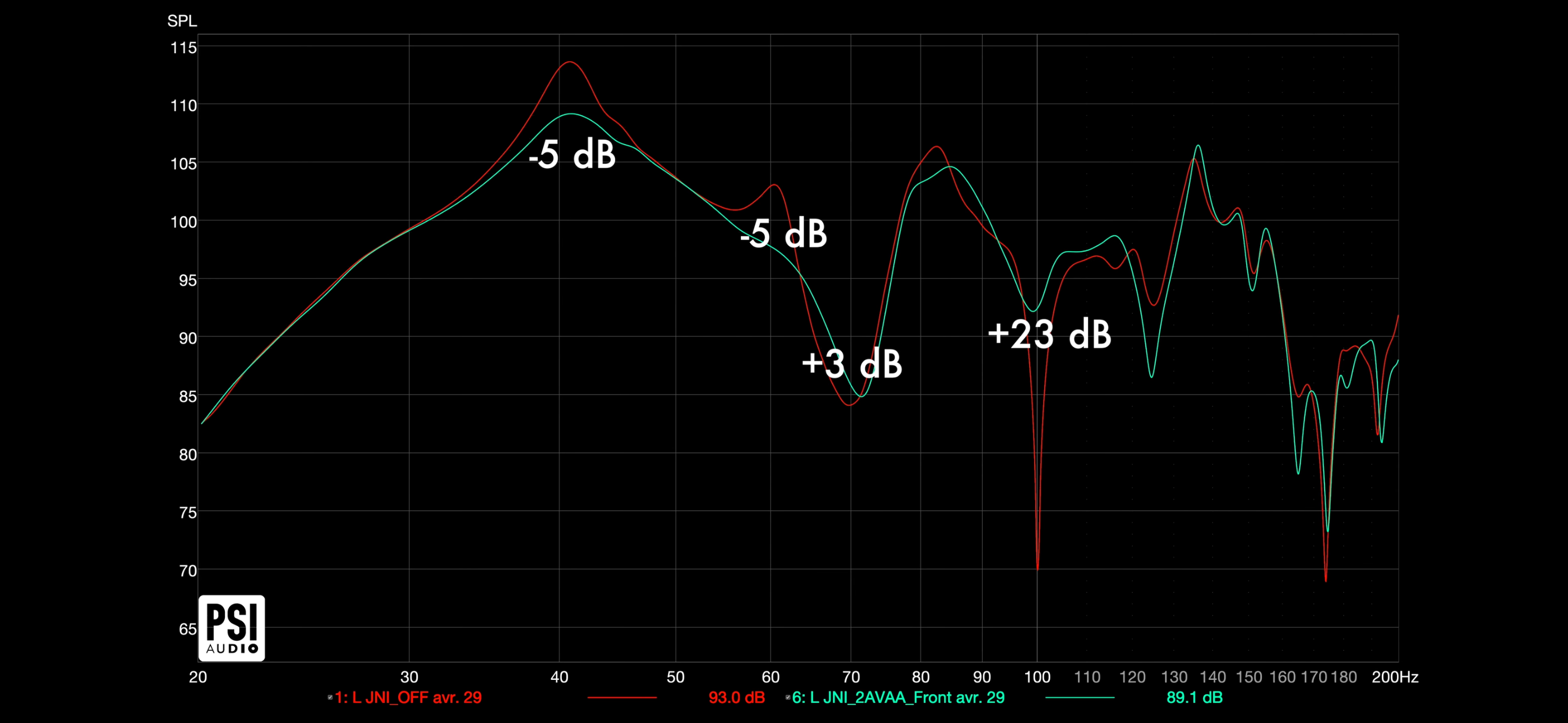

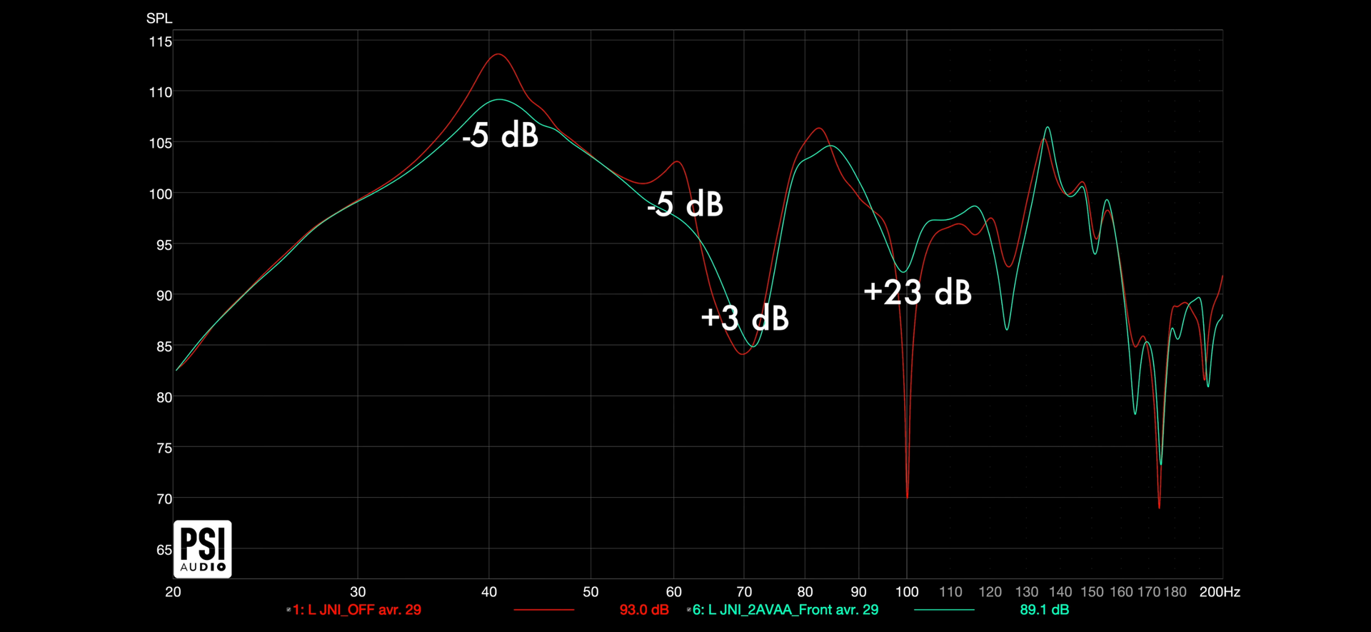

A_ S Posted November 18, 2025 Author Share Posted November 18, 2025 А что можете сказать о PSI Audio AVAA C214? Есть еще в продаже предыдущая модель снятая с производства PSI Audio AVAA C20 Quote Link to comment Share on other sites More sharing options...
Мусатов Костя Posted November 18, 2025 Share Posted November 18, 2025 13 часов назад, A_ S сказал: А если вот так сделать - будет толк? Думаю что да. Quote Link to comment Share on other sites More sharing options...

Сергей Жеклов Posted November 18, 2025 Share Posted November 18, 2025 30 minutes ago, A_ S said: А что можете сказать о PSI Audio AVAA C214? Есть еще в продаже предыдущая модель снятая с производства PSI Audio AVAA C20 Это активный поглотитель, он работает. Есть видео от фирмы, там показано -5дб на нижнем пике. А у вас надо давить все 25дб. Триннов это ( -25) сделает, он работает по схожему принципу, но с индивидуальной настройкой. Похоже эта РSI предназначена для «доводки» хорошо обработанных помещений, или для работы в более-менее удачной с точки зрения пропорций, расстановки АС комнаты, где неравномерность АЧХ в НЧ сравнительно небольшая, там как раз и будет такая неравномерность в +_ 6 дб https://youtu.be/IreC0tFM0Vc?si=uAi7GI9NRQS10W5q Quote Link to comment Share on other sites More sharing options...

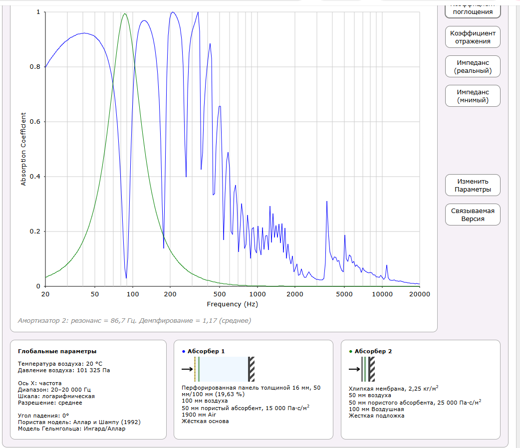

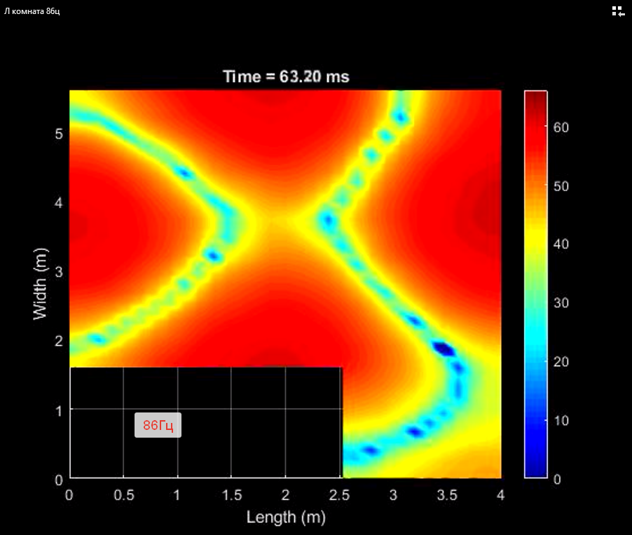

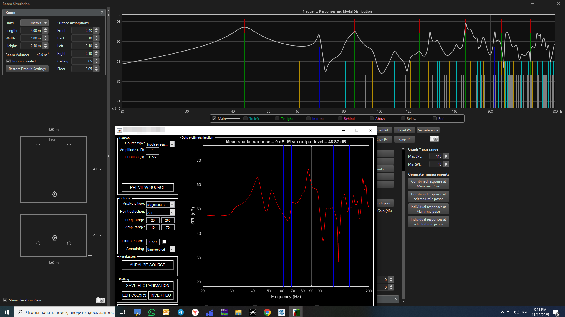

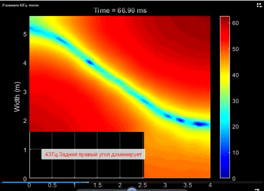

Shidim Posted November 18, 2025 Share Posted November 18, 2025 Если проанализировать обсуждаемую комнату, как модель в программе для помещений со сложной конфигурацией и сравнить результаты, то в целом на манеже у нас всё те же: мода 43Гц и её следующая производная 86Гц, но влияют они на ограждения уже несколько по разному Это к вопросу о размещении мембранного поглотителя, т.е его размещение прямо в центре будет не так эффективно для "родительской" моды 1-0-0 (43Гц) так как максимум приходится на задний правый угол и устанавливать, поглотитель лучше там. Но прежде его ещё нужно правильно исполнить, и настроить, кто делал, тот знает...))). 2 Quote Link to comment Share on other sites More sharing options...
Shidim Posted November 18, 2025 Share Posted November 18, 2025 Не проводя натурных измерений, а лишь симуляции. общественность приняла к сведению возможные проблемы от основной моды 43Гц и её кратных инкарнаций)) Сам владелец похоже больше склоняется к "аналоговому" варианту решения, т.е классической акустической обработке. Имхо такие устройства однозначно не будут маленькими по размеру, так как просто иначе не будут должным образом производить отъём избыточной энергии. Если принять на веру места пиков давления и прикинуть эффективность устройств способных произвести отъём энергии =~15|25 дБ, на 43Гц оставаясь относительно компактным, то имхо это наверное только резонатор Гельмгольца - "поставленный в угол")). ну и ПП для 86Гц на всю площадь оставшейся стены . Проведя нехитрые расчёты и симуляции, можно предположить, что выглядеть это могло бы так: Quote Link to comment Share on other sites More sharing options...

Тру и Ывел Posted November 19, 2025 Share Posted November 19, 2025 18.11.2025 в 11:55, A_ S сказал: что можете сказать о PSI Audio AVAA C214 Это студийный прибор. Для умеренно неидеальных помещений. Для вас их надо будет не один и не два. 1 Quote Link to comment Share on other sites More sharing options...
