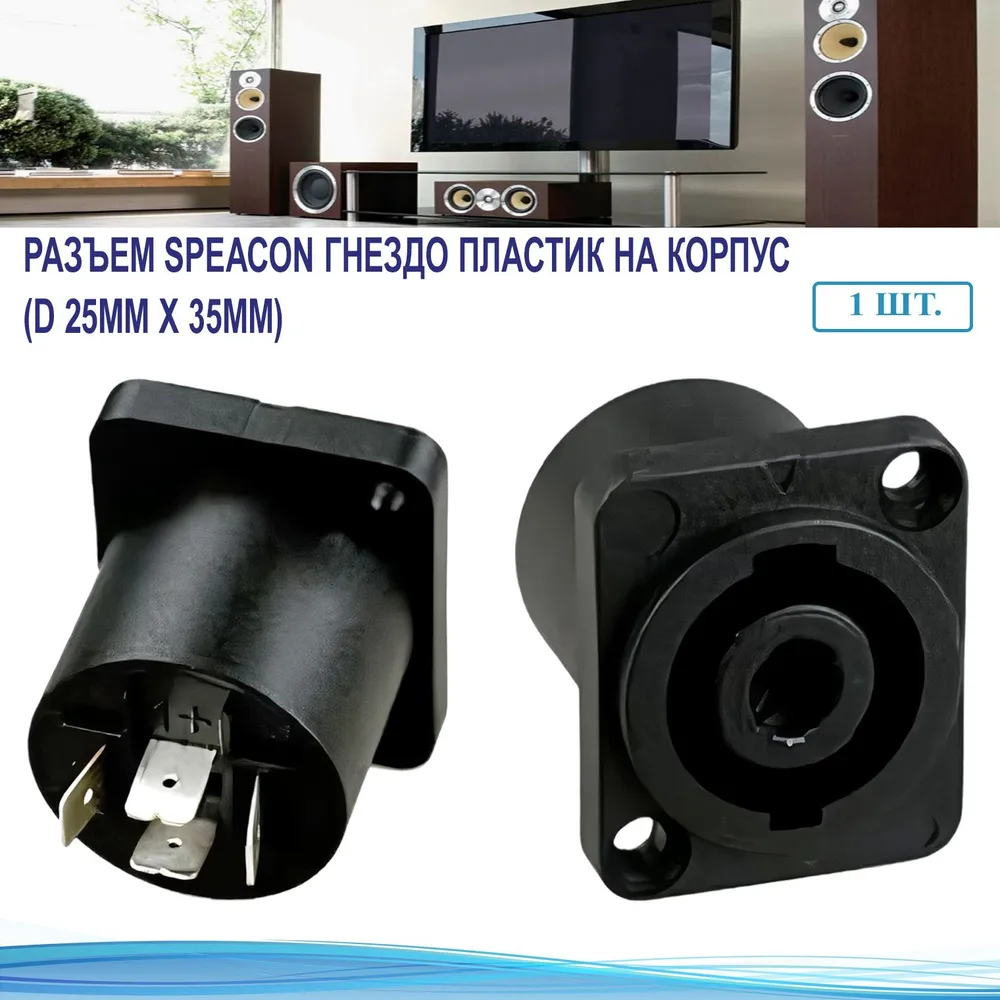

На выходе speacon и защищённые терминалы  Терминал акустический Audiocore AC207Разъем SPEACON гнездо пластик на корпус (25мм х 35мм) #1
