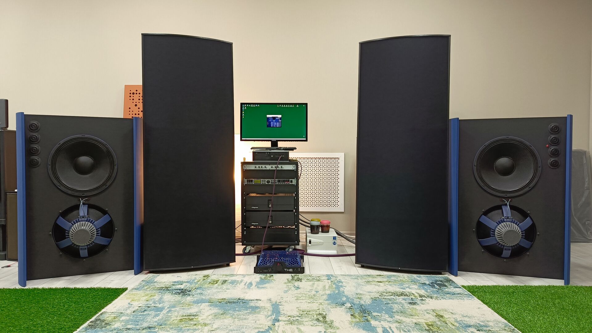

1 hour ago, tchernov1966 said:
Какие-то декоративные грили-решетки на переднюю панель напрашиваются, как мне кажется.
Для коровок есть опция - перекрытие просвета вертикальными шнурами, Как у Грифонов. Здесь тоже можно так. Чуть позже займусь.
ТХ впечатляют!
Спасибо. Самое интересное, что 2х18" играют в полную полосу и никак не режутся сверху. А пищалки обрезаны LR4 на 2,5 КГц.

Дело не мое - советовать производителю - но синие боковины - для меня  выглядят ядовито .
1. Сейчас цвет боковин соответствует цвету корзин 18".
2. Синий не догма :)
3. Финишная отделка вообще не догма: возможен шпон, возможен рояльный лак, возможно моллированое стекло. Просто цена будет другой.

нч динамики включены "последовательно" насколько понимаю?
пассивным   фильтром?..просто на фото DCX2496 присутствует:blink:
Да. Я вообще принципиальный сторонник последовательного подключения динамиков.
В конфигурации, которая показана на фотографии, включено активным биампингом через DCX2496.
Возможна конфигурация с пассивным кроссовером. Возможна поставка АС вообще без кроссовера (базовая конфигурация).
разверните мысль,почему ?
Потому что при последовательном подключении двух и более однотипных динамиков от приличного производителя на диффузоры этих динамиков действует одинаковая (одна и та же) сила.
Достаточно ли я развернул мысль? :)
P.S. Кстати, это, можно сказать, одна из двух основных причин, по которым с АЧХ моего динамика все хорошо :)
