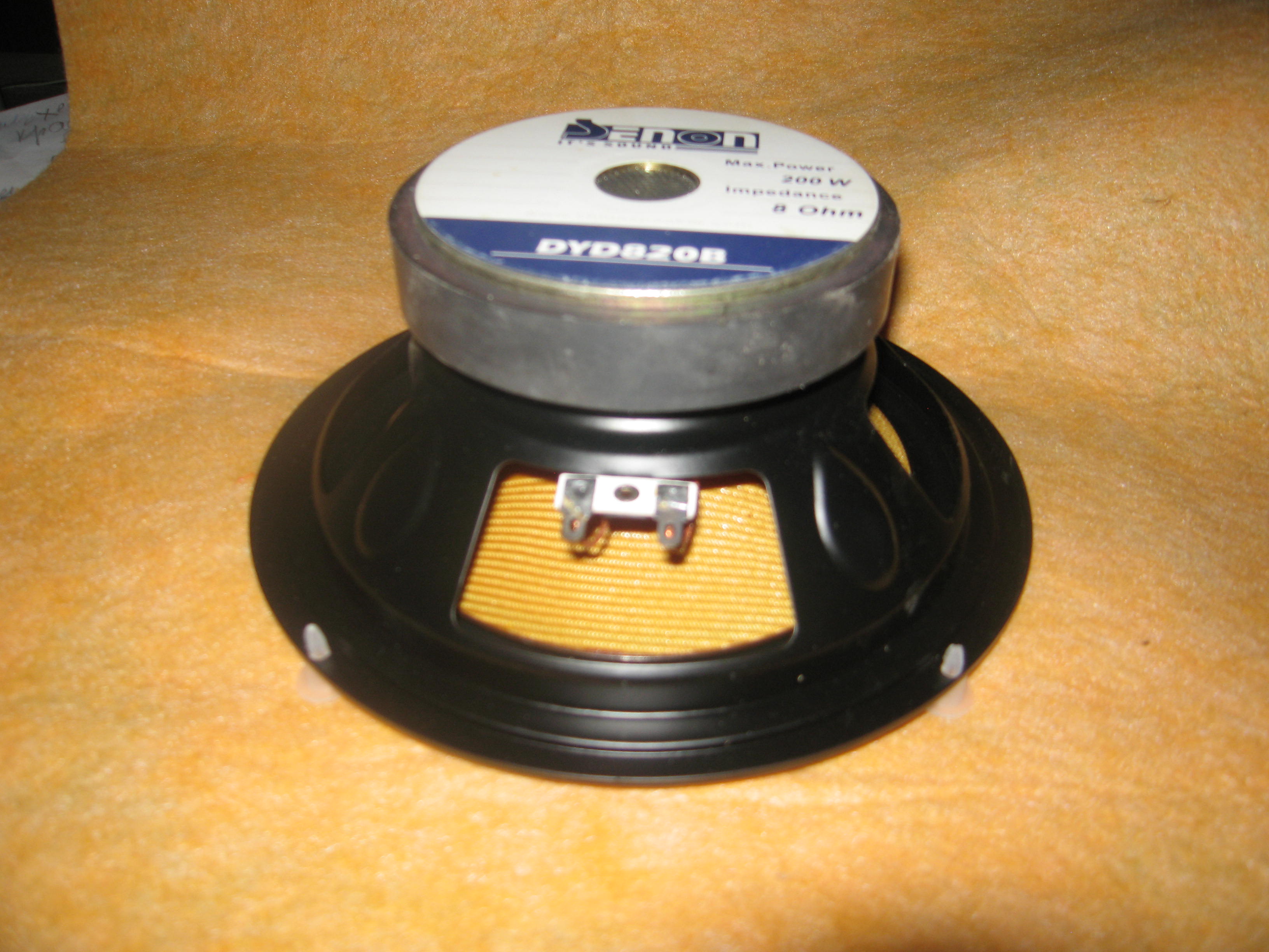

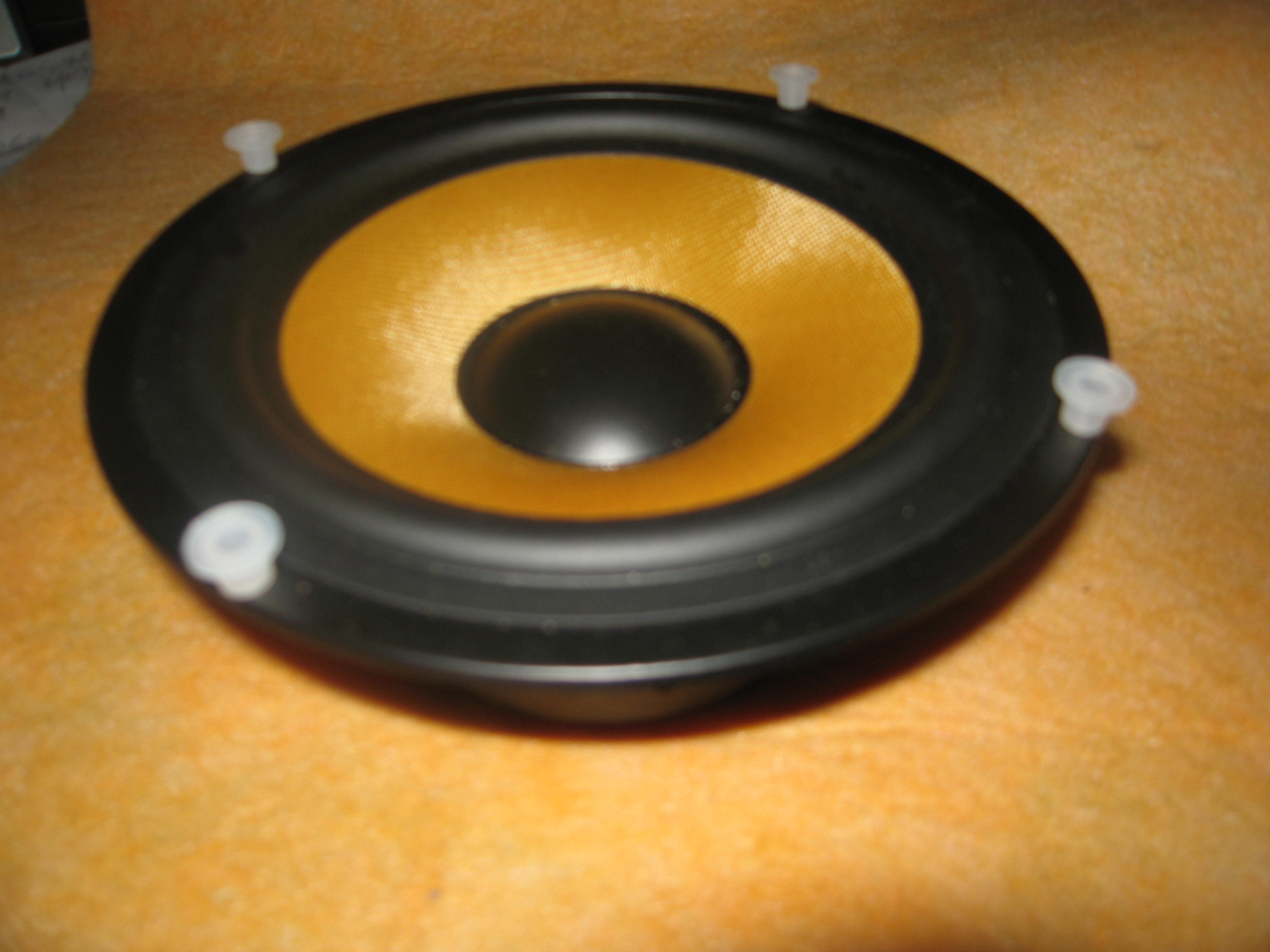

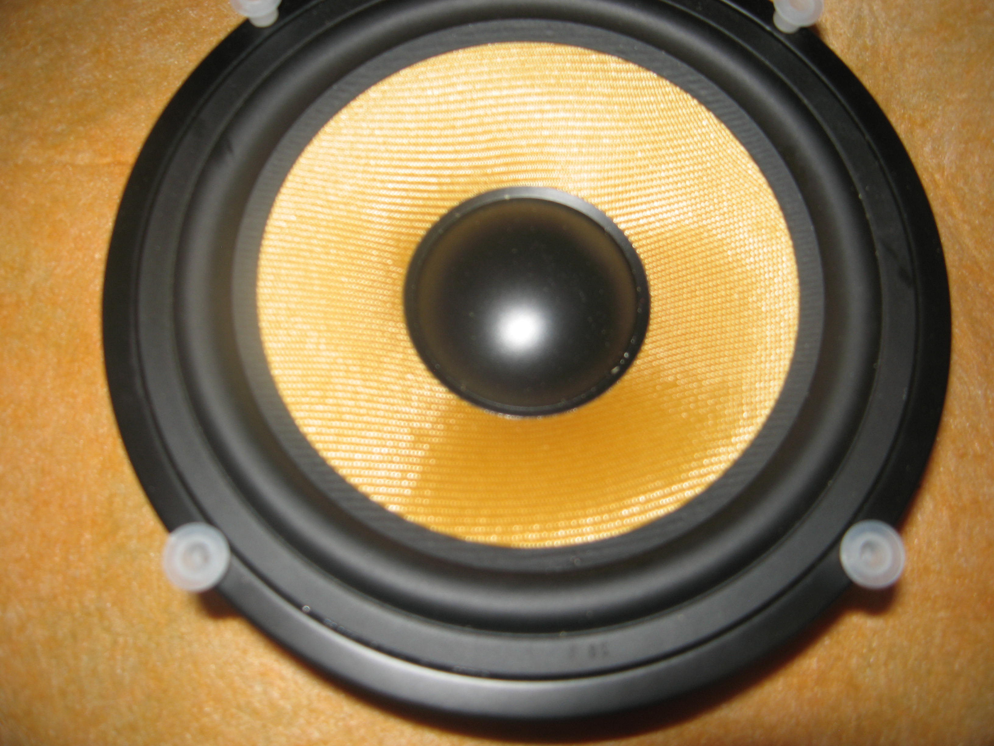

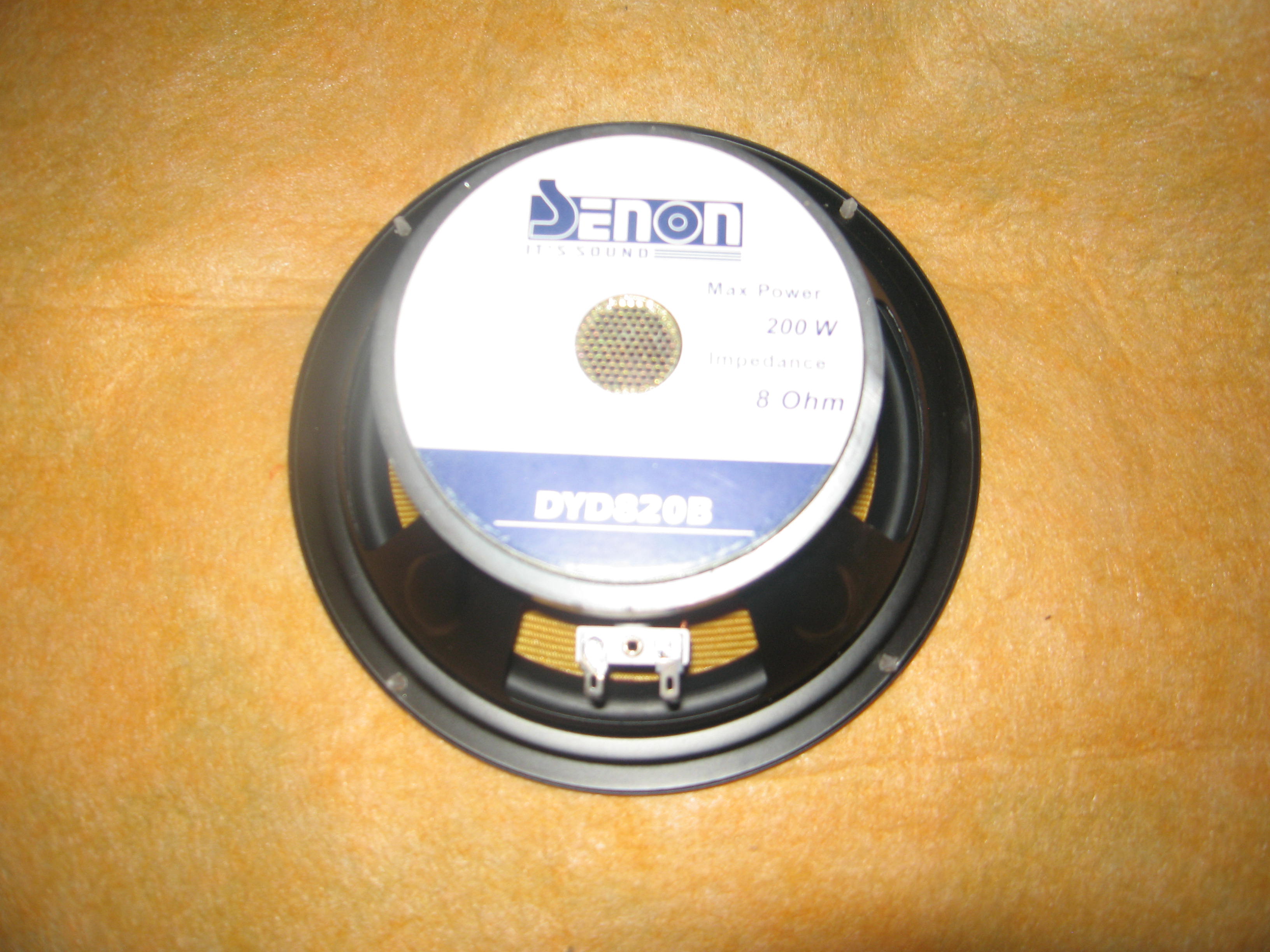

59 минут назад, юрий3 сказал:
Нашел таки динамики. Это НЧ дины от ф. Senon DYD 820B.
200 ватт, 92дб, 8ом, 40-5000 гц, 215Х90мм.
Кевлар вижу, фамилия странная, а пылезащитный колпачок мягкий?
Нет, Юрий Михайлович. Спасибо. Этот динамик я знаю. 20 лет назад подбирал для установки в машину. В итоге выбрал тоже Senon, такого же размера, но с бумажным диффузором. Пусть 6ГД2 пока полежат. М.б. найду еще пару.
Их, в свое время ЧипДип продавал. У конкретно этих колпак пластиковый и под ногтем звонкий.
1 час назад, LeoNeedR сказал:
Ууу... тогда нафиг такой вуфер.

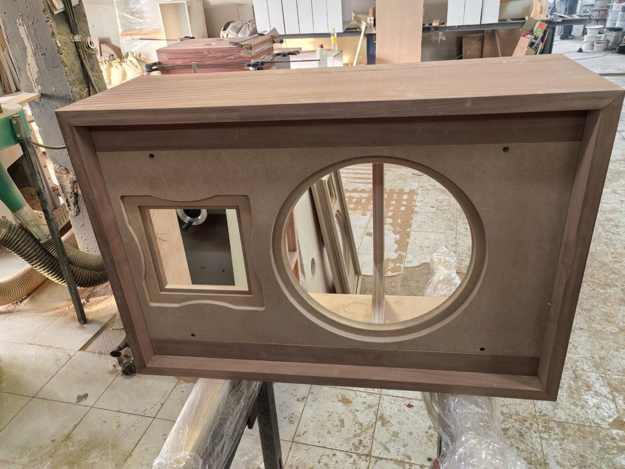

это корпус для часов с кукушкой?
Судя по интерьеру, небольшая столярная мастерская.
Как советовали...
2 часа назад, s4L сказал:
Можно вместо часов вставить 15шку и RCF HFxx вместо кукухи. Обоснованно ли CTC чем-то кроме визуального дизайна?))
Вот тут и вопросы к самодельщику - не хочет ли он полосу между? Либо почему не взял HF950 в 15шечную 2полоску? Может это не хайфай, а в столовку поминки\свадьбы озвучивать? Или любит "жизнь" из лопухов на нижних килогерцах?
38 минут назад, Flaesh сказал:
яб не только между, но еще и сверху хотел))))) те идеальные 5 полос
29 минут назад, s4L сказал:
идеальные 5 полос
Вот и нормальная задача для ТСа, на две полосы он вроде нашел уже бошки.
Традиционная геометрия создает проблемки и при нереальных идеальных излучателях, а  так как  всегда - кому что как слышно..
5 часов назад, Flaesh сказал:
Чето задумался. Можно, игнорируя эрречиэффную форму,  вместо дудки вставить винтажный квадратный дин [опционально резную золотую рамочку rcfной формы] или квадратные часы, а в круглую дырищу вместо кукухи здоровенного индюка.
А СТС -это о чём речь?
Как впрочем и rcf hf ?
  • Like 7
25 минут назад, Podsh сказал:
1. center to center [distance]
2. RCF HFxx дудка [либо её клон], индекс по фотке не определю.
Снизу 15? Ваше изделие, если правильно понял? Что с кроссом и какой драйвер и почему не HF950?)
зы: не ваш проект; а у Гаврилова сайт не оплачен и ссылка не помогает.
Изделие коллектива авторов.
Краснодеревщик из Питера,идеолог и настройщик -Гаврилов из Красноярска, я всего лишь финансист, заказчик.
Ещё не сшито, не отслушано, не собрано до конца.
Процесс "самодельщина":en:
ЗЫ.Отчего центр пищика не смещен- я х.з., может и чистый дизайн, а может что-то обосновано технически.....
Две ноздри фазика будут на задней стенке. Объем ас "паспортный для НЧ", около 120 литров.
