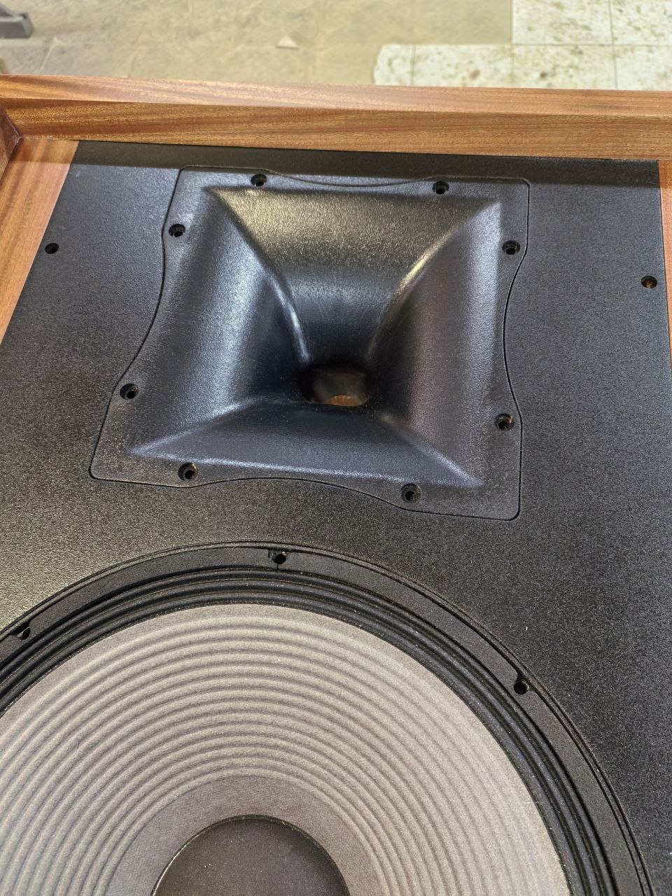

судя по размеру дуды эту 15lw2400 заставили играть так высоко как нинада.. она вощем то даж на середине не оч. ее вниз надо и то с коррекцией
Судя по всему, какая долгая, захватывающая тема получается. Может ТС познакомиться с темой   "Помогите пожалуйста выбрать напольную акустику до 110тыс рублей" и начнет готовиться к апгрейду(продаже) своих колонок.Т.К. постройка б.м. нормальных колонок и выливается , примерно в эту сумму. А тема постройки самоделок будет продолжаться вечно :Cool:
3 часа назад, s4L сказал:
эту 15lw2400
А это именно он?
Датащит HF99, ну охренительно же:D:
Верстальщику мало пикселей выписывали и в проруби не купали его)). А на редактора\корректора денег зажали. Уж дудки делать перестали, а интернет хранит этот бред.
Кстати на сайте эрречиэффе в архиве правдоподобная картинка.
1 час назад, Flaesh сказал:
А это именно он?
даже если это неодимовая версия.. а по морде он, у мня в сабах они живут... 140грамм
а рупорок то ничего, видал, даж с металлическим байонетом... может в этой части он нидлячего, но сразу отношение меняется - значит и звук))))

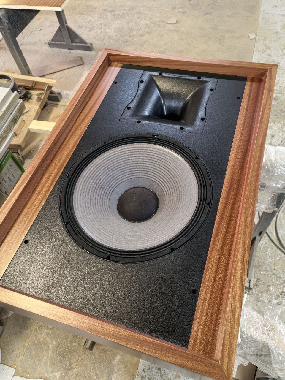

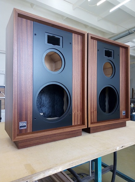

11 часов назад, Flaesh сказал:
Можете вкратце описать проект?
Неа...
Вся переписка по ТЗ велась в вацапе, я его на планшете даже найти не могу, не то что открыть...аннигилировал Вацап , причем незаметно.
Ваще движуха началась с сумбурной покупки проплывающих мимо лопухов- дескать, скоро такого не найдете, раритеты маст хэв....
Потом года полтора велась вялая дискуссия-или три полосы делать, или две(целью было изготовление копии на ориг.головах жбл)
Сошлись на том, что мне для счастья нужны АС, которыми можно "вжаривать рокешник для инвалидов по слуху", без особых претензий, дискотека восьмидесятых...ибо прям копия получалась негуманно дорогая...
А поскольку в моей кдп большие ас можно поставить только "д,апполитой" на уже существующие колонки- мы с Гавриловым пришли вот к таким корпусам.
Басовик будет ровно на середине высоты кдп,пищик будет ниже басовика, на уровне ушей, морда сделана копией моих диатонов, для общей гармонии, стенки толстенные- бутерброд фанеры и двп, куча распорок и брейсов внутри....по электрической части никакой информации у меня нет. Скорее всего Анатолий Владимирович копировать кроссы не станет, не его стиль. имхо.
17 минут назад, Flaesh сказал:
Своеобразный подход.
И  драйвер не помните? (который в дудке)
:ec:
Вот на этих "подиумах" будут стоять д,апполито двухполоски А-ля жбль.
13 часов назад, Podsh сказал:
Красиво. Вручную так не выдр..чишь
Это проект Saga?
