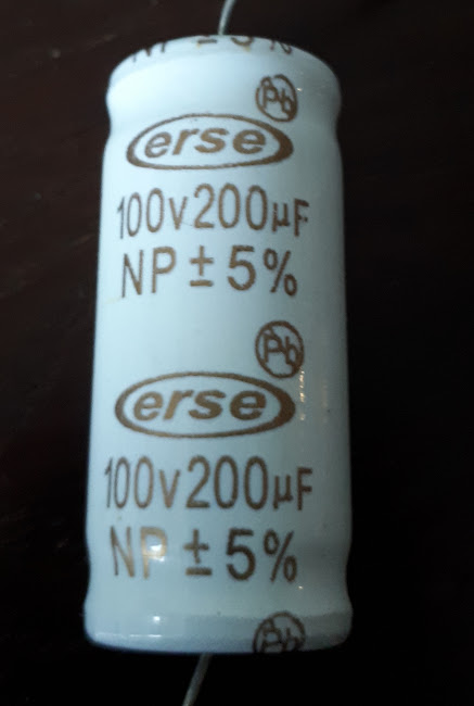

5 часов назад, Yroxi сказал:
В лучшем случае у электролитов точность-+20%
разные они. Я в своих поделках иногда вот такие ставлю.
27 минут назад, Vic_MSK сказал:
Ну, пошли меряться... Неполярники обычно точнее, у Мундорфовских неполярников тоже 5%, могу сфоткать(но зачем?) отличные, для звука, конды с толейрантностью +50/-20%.... На фото даташит Силмик-2...  Игрушки все это. Надо брать и делать.
