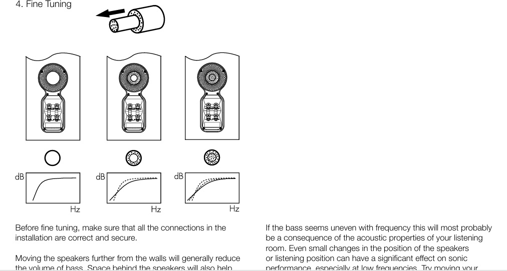

x'tall Posted February 23 Share Posted February 23 Интересная рекомендация это "файн-тюнинга" предлагается. Если я что-то смыслю в апельсинных корках (с), то частота порта выбирается с таким расчетом, чтобы в интервале от резонанса вуфера и до резонанса порта ФИ получить ровную пОлку АЧХ. После того, как "фазик" отрезонирует, идет резкий спад отдачи. Так работает нормальный вуфер в ФИ-оформлении. Неплохо бы замерить резонанс вуфера, стоЯщего в оформлении вашей АС, а также частоту настройки порта и послушать, что происходит с отдачей на этом участке. Звукового генератора с милливольтметром и включенного последовательно с вуфером резистора на пару сотен ом для этого более чем достаточно. P.S. Вдогонку. Хреновые акустические провода от усилителя до АС и внутренняя проводка от клемм АС до вуфера могут добавить изрядный "пухляк" в отдачу. Хорошие шнурки, как снаружи, так и внутри, нередко дают шанс заметно понизить частоту настройки порта. В моем, например, случае, удалось сдвинуть фазик с 30Гц до 20Гц при ровной "пОлке" между резонансами. Правда, сечение внутри АС до вуфера возросло с 2,5кв.мм до 18кв.мм. 1 1 1 Quote Link to comment Share on other sites More sharing options...

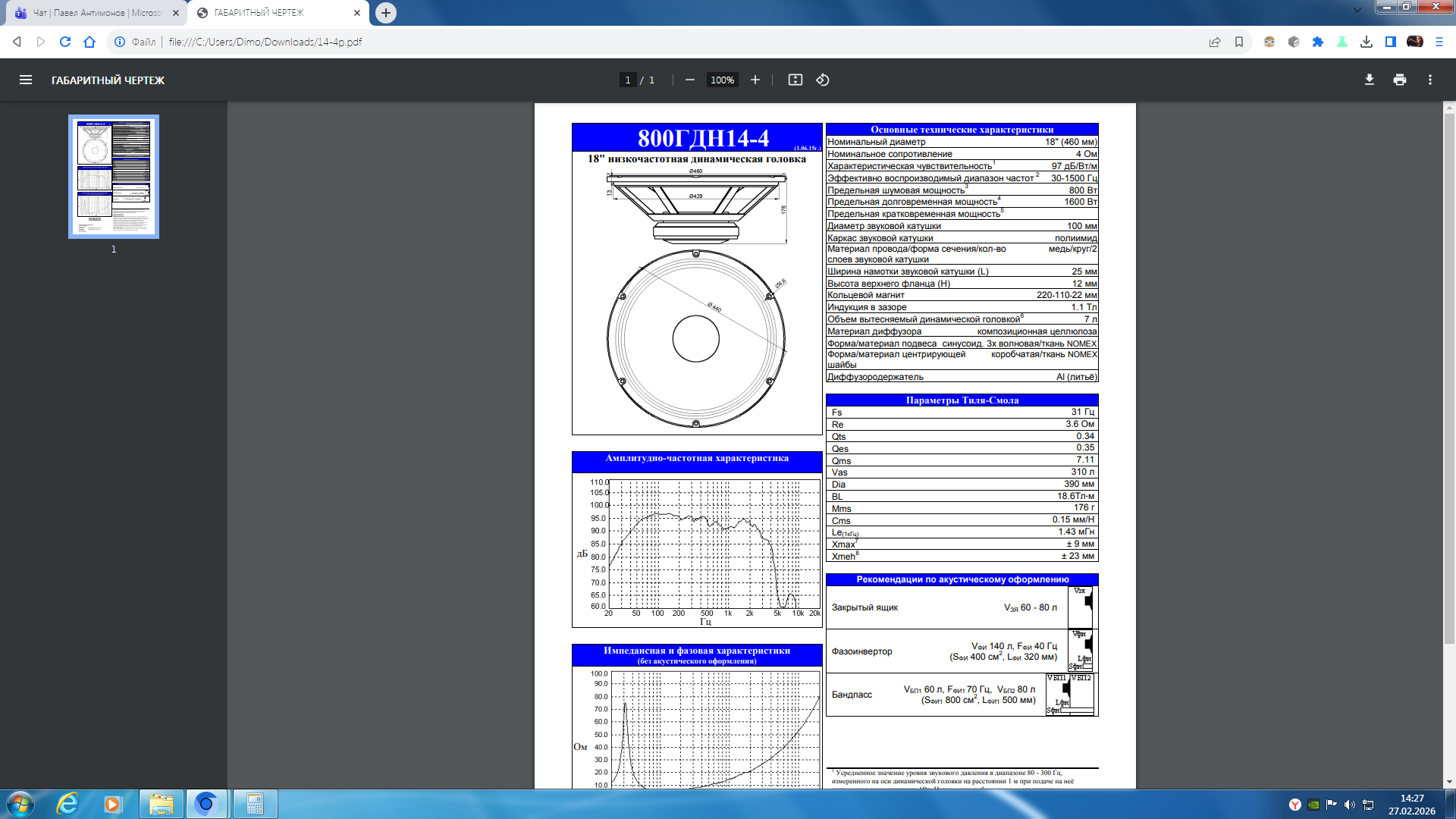

dimo61 Posted February 27 Share Posted February 27 25.02.2026 в 22:02, LeoNeedR сказал: Информацию о Qms я выкладывал на форуме уже явно больше 3 раз. что не купили эти? Quote Link to comment Share on other sites More sharing options...
LeoNeedR Posted February 27 Author Share Posted February 27 12 minutes ago, dimo61 said: что не купили эти? "Сначала Заяц весь день рассказывает анекдоты, а потом Жираф всю ночь смеется" - Дмитрий, и про то, почему я не использовал Ноэму тоже писалось несколько раз P.S. Видите ли вы Qms 800ГДН14-4? В том числе и поэтому. P.P.S. Ноэма год не грузила даже ходовые 100ГДШ33-16 Quote Link to comment Share on other sites More sharing options...
