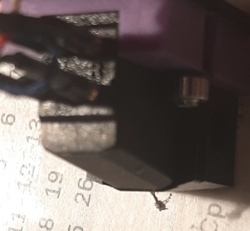

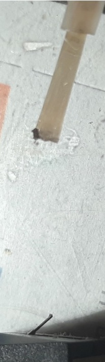

Купил пару пластинок в магазине. При мне на Дягилевской машинке прогнали их по 5 минут. Пришел домой , стал слушать. Какой то шорох со звуком идет. Кончилась сторона, посмотрел на иголку и .....видно не все дягилевские машины хорошо промывают.:(1935691250_.jpg.98022ff63befcb30f0fbd01c3f0784e9.jpg1552805663_2.jpg.1abaec1d9a32aefc0c92cdff9d521cde.jpg
6 минут назад, irharry сказал:
промывают
экономят на дистилерованной воде, если б сам, то после нескольких моек-пластинок воду менял бы а в магазе то им пофиг, может пол года не меняли..:D:D

Это правда. Многие знакомые, начинающие ценители винила, жаловались мне, мол, купил почти новую пластинку у проверенного продавца, после супер-пупер моечной машины, а игла, после первой попытки проигрывания даже одной композиции, уже намотала на себя огромный комок липкой грязи. Естественно, я показывал ему, как это всё безобразие перемывать старым дедовским методом, т.е. вручную.
