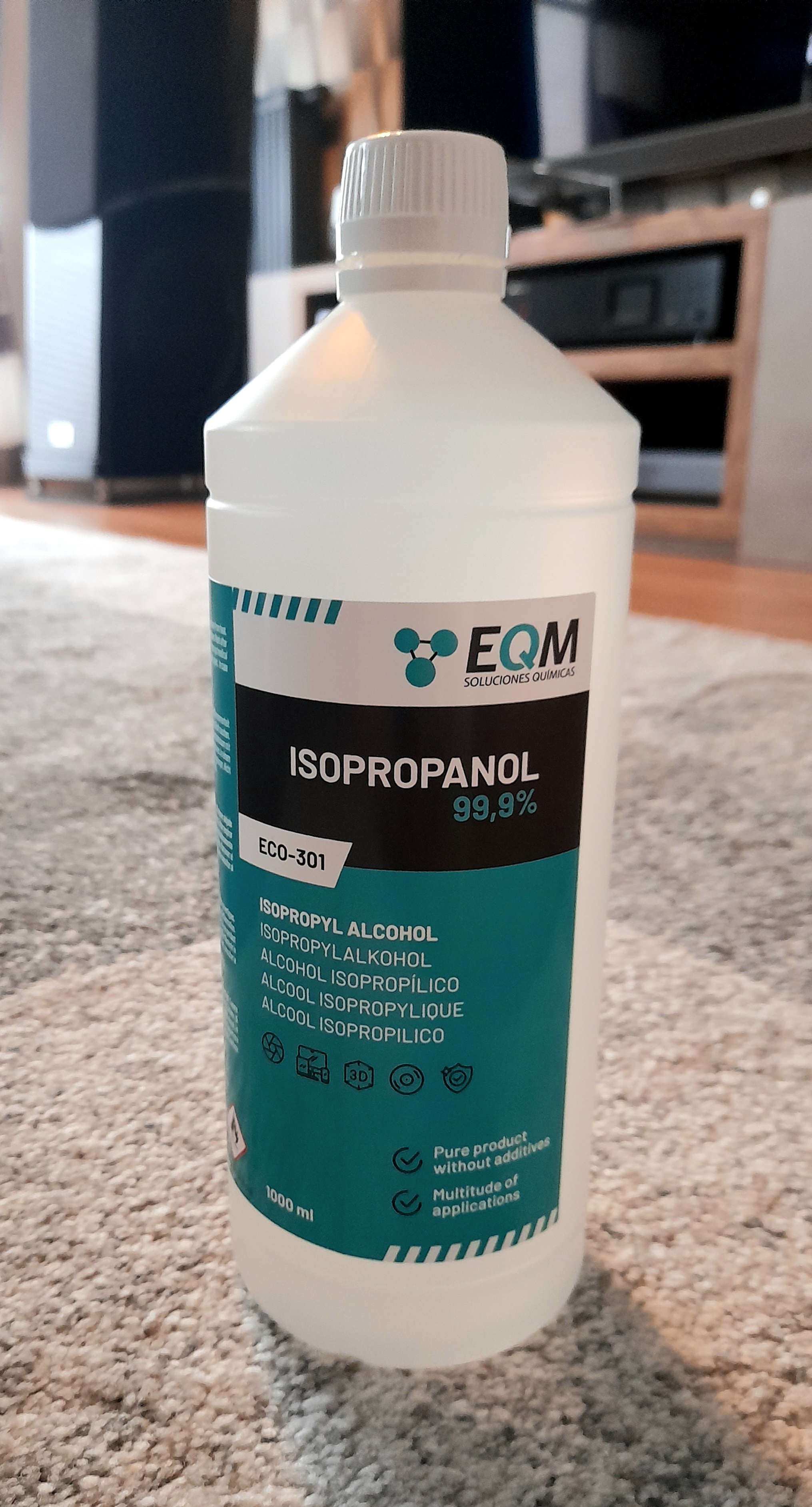

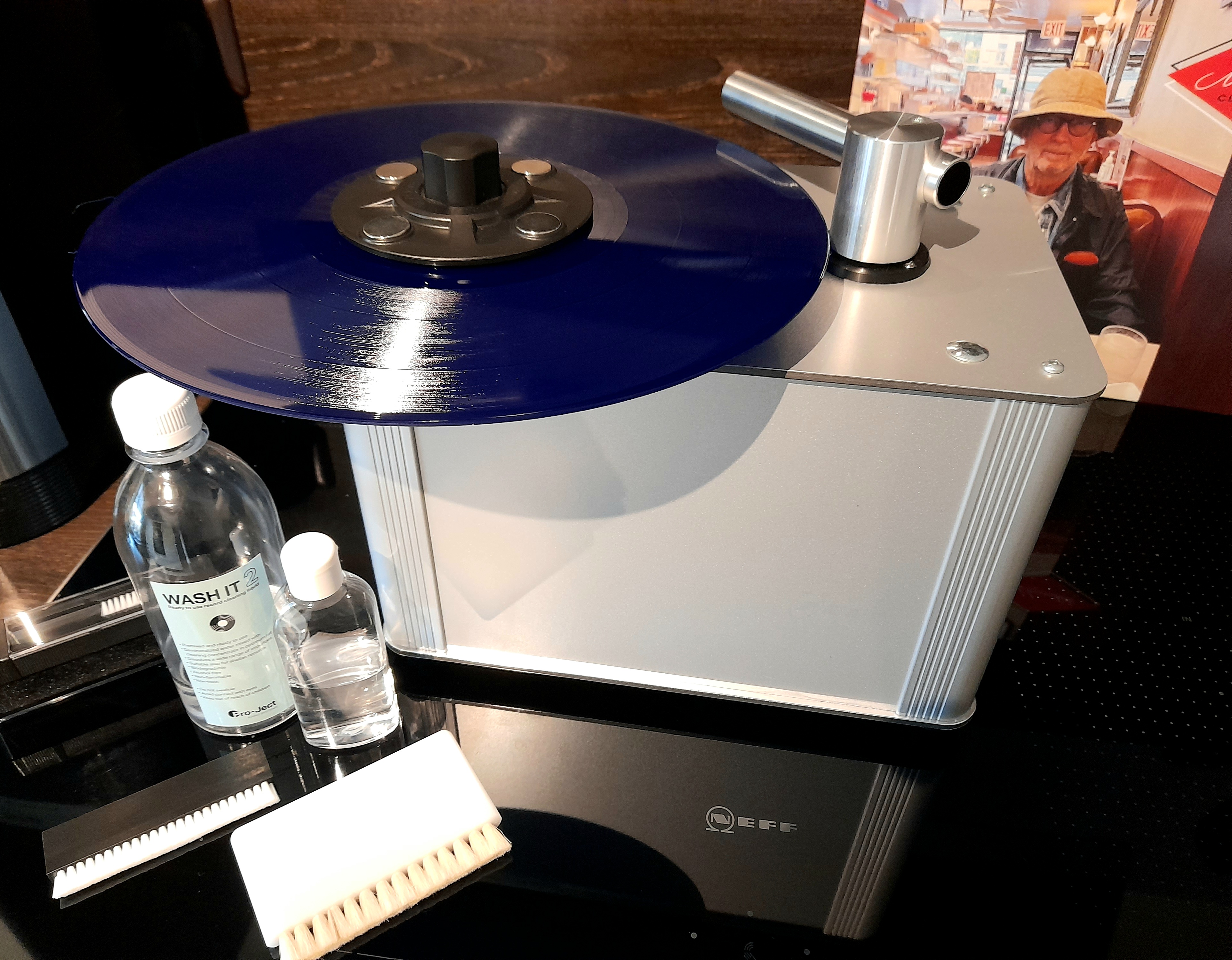

Так вот, помыл я Клэптона фирменной жидкостью (Project Wash it 2) в два прохода. При воспроизведении немного слышно было лёгкое потрескивание ("песочек"). Сегодня сварганил жидкость изопропил 1/4 + дистиллированая вода 3/4 и капля Fairy. Перемыл и второй проход снова Project Wash it 2. Намного лучше.20250223_125332.thumb.jpg.d58d0cac53b31c89352c3b9a98bdd3c1.jpg

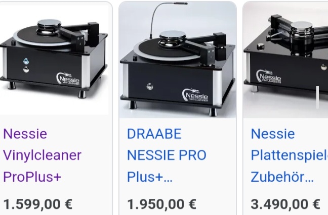

DRAABE Nessie делают крутые (не дешёвые-мягко говоря) машинки для вакуумной мойки.29891786_Screenshot_20250223-152354_SamsungInternet.jpg.ab8ceb9a2b7d52f6919ebdbb0c6d28b7.jpg

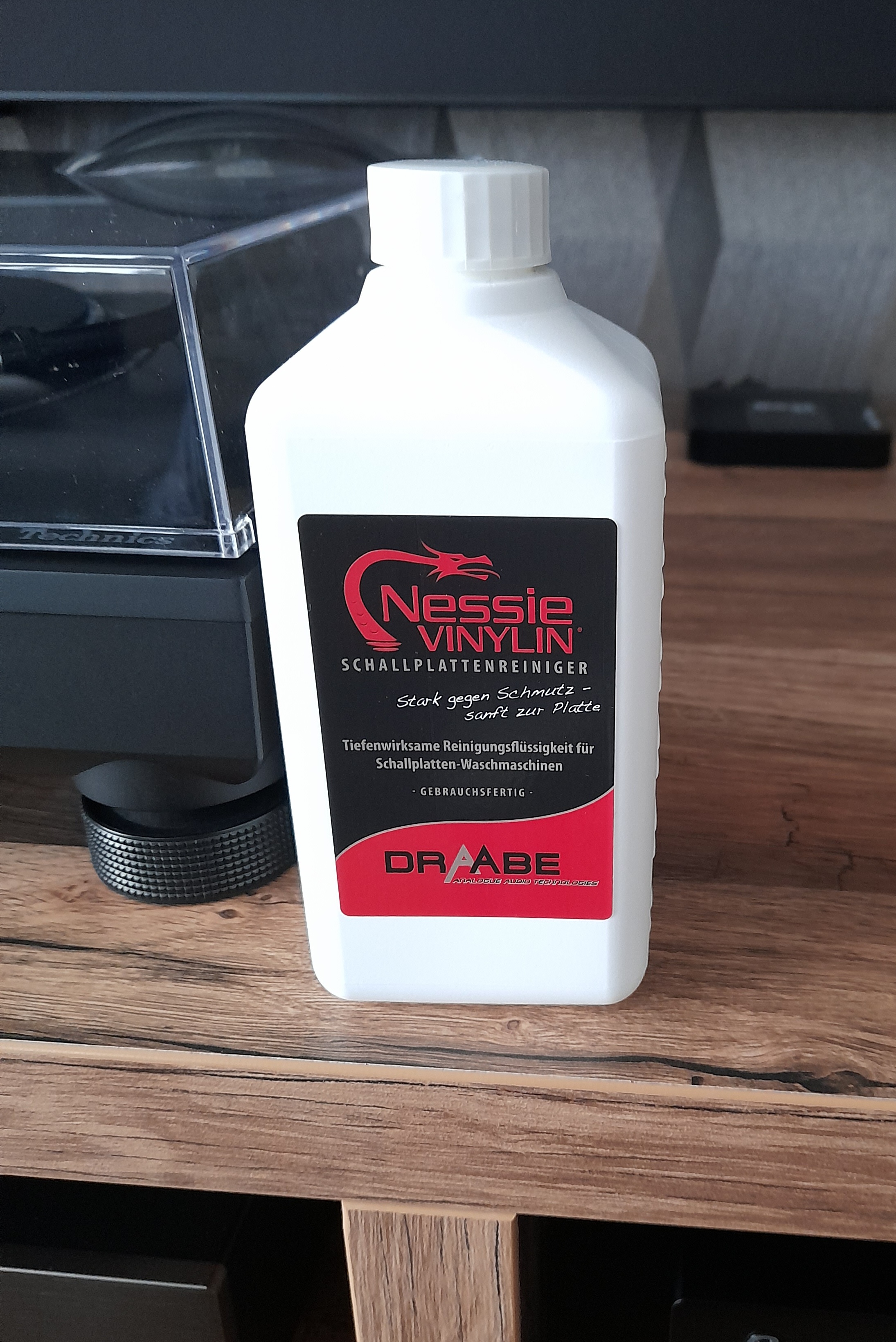

А вот жидкость мне их не понравилась. В ней плавает какая-то взвесь (может можно отфильтровать), и после мытья этой жидкостью игла собирала что-то белое с пластинки.20250223_143543.thumb.jpg.75a84aedcb05dec18a835ed877be56ae.jpg
О моя масынка :)
В моей нет никакой взвеси, может испорчена, может вам достался контрафакт какой-то или просто подделка. Жидкость у них отличная.
