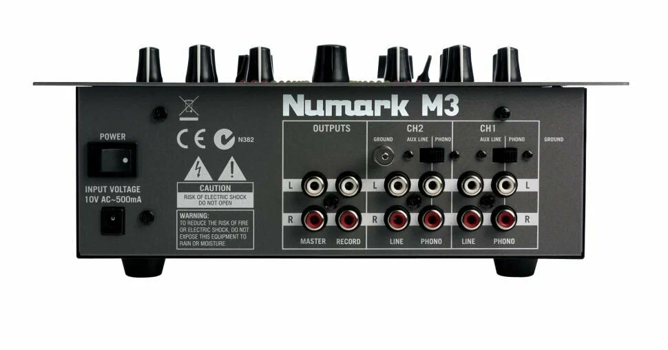

Vic_MSK Posted March 1 Share Posted March 1 может надо прочитать инструкцию? А там написано: Входы: 2 Line, 2 Phono/Aux Line, 1 Mic Выходы: Master, Record Т.е. Phono это ВХОД Quote Link to comment Share on other sites More sharing options...
herzen Posted March 1 Share Posted March 1 8 минут назад, Vic_MSK сказал: Т.е. Phono это ВХОД а phones - это выход на наушники 7 часов назад, Ice сказал: в разъем phones Quote Link to comment Share on other sites More sharing options...

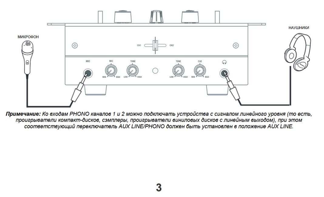

Vic_MSK Posted March 1 Share Posted March 1 2 часа назад, herzen сказал: а phones - это выход на наушники ещё раз рекомендую ПРОЧИТАТЬ ИНСТРУКЦИЮ. Или посмотреть картинки Там нет выхода на наушники от слова СОВСЕМ Quote Link to comment Share on other sites More sharing options...
Игвин Posted March 1 Share Posted March 1 16 минут назад, Vic_MSK сказал: ещё раз рекомендую ПРОЧИТАТЬ ИНСТРУКЦИЮ. Или посмотреть картинки Там нет выхода на наушники от слова СОВСЕМ Он есть, только в другом месте корпуса. Инструция, см. стр. 3. А куда включает автор топика? Если в штатный разъем, то см. это сообщение. Quote Link to comment Share on other sites More sharing options...
Игвин Posted March 1 Share Posted March 1 Также читаем внимательно стр. 4 инструкции, раздел ФУНКЦИИ НА ПЕРЕДНЕЙ ПАНЕЛИ. Может там что накручено неверно, и поэтому у ТС плохой звук на наушниках?? Короче - RTFM - ! Quote Link to comment Share on other sites More sharing options...
