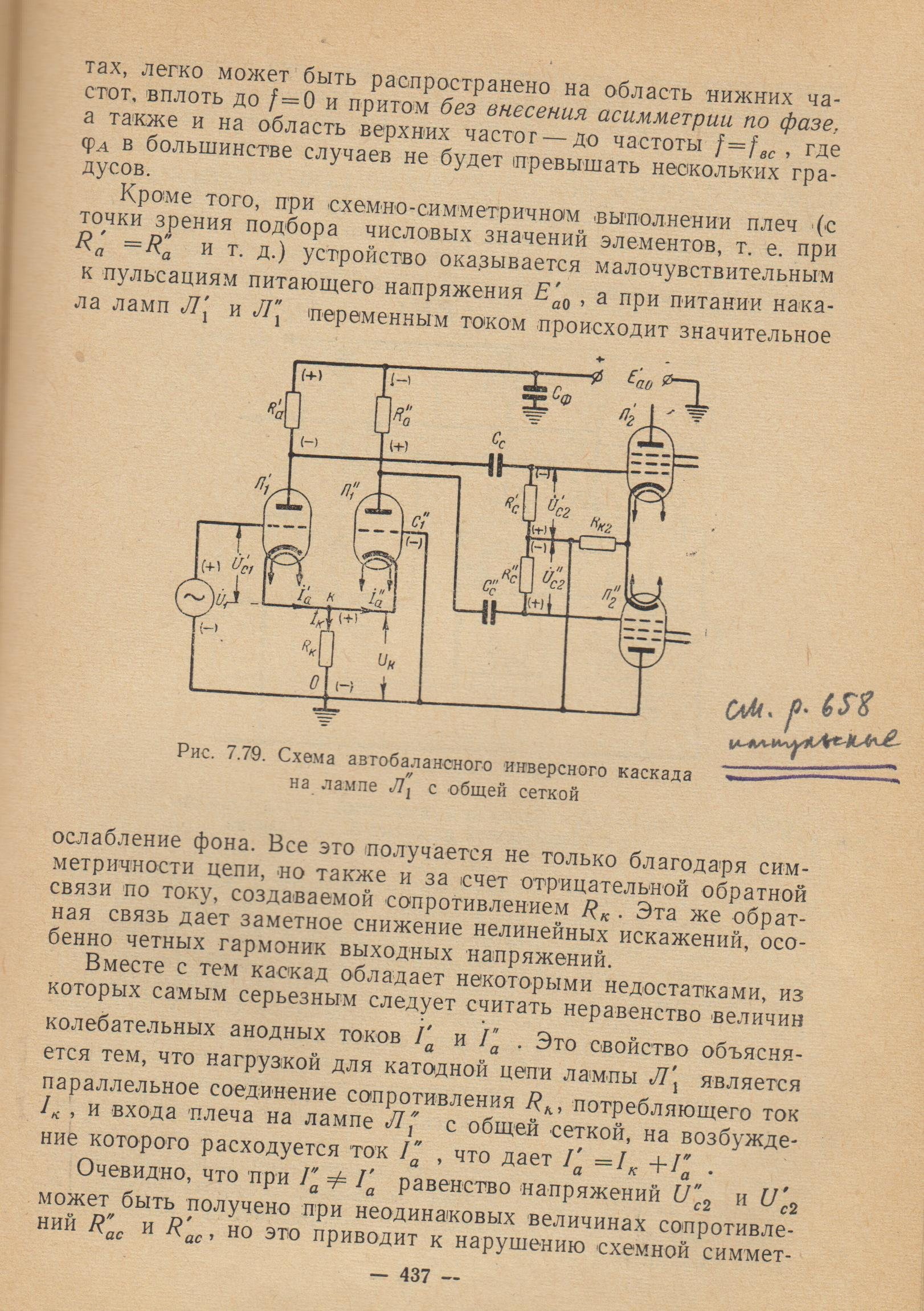

Балансный каскад - это два каскада. Парафазный каскад создатель балансного сигнала, так?
Отличия видите?
Вход фазоинверсного каскада ОДИН. А выходов - ДВА. А теперь смотрим на схемку Санина... :) Входов - ДВА и выходов - ДВА.
Когда на балансный каскад подают, например, сигнал (однотактный, SE) от картриджа винилового, то его включают между двумя входами. Но напряжение картриджа при этом вдвое уменьшается для каждого каскада.
Когда этот же сигнал подают на вход фазоинвертора, то он весь приходит на одно плечо входного каскада. При этом сигнал попадает на две нагрузки - анодную и катодную, которые не идентичны по сопротивлениям и паразитным ёмкостям (в отличие от балансного каскада).
Напряжение сигнала с анодной нагрузки становится противоположным по фазе входному напряжению и идёт далее в схему, а напряжение, выделенное на катодной нагрузке (причём в фазе с входным, но "минус" этого напряжения находится на земляном выводе катодного резистора) усиливается вторым плечом каскада, поступая с катодного резистора через заземлённую сетку. Поэтому "минус" напряжения на сетке становится "плюсом" на аноде этого плеча.
Прохождение сигнала в плечах каскада сопряжено с разными АФЧХ. Поэтому полученный "парафазный" сигнал относительно условной нулевой горизонтальной линии неодинаков.
Эту неодинаковость принципиально невозможно устранить, только уменьшить.
В балансном же каскаде нет клонирования сигнал одного плеча для получения сигнала в другом плече.  Если приведённую из Войшвилло схему чуть преобразовать - оторвать сетку правой половины каскада от земли, то получится балансный каскад. :D
Как у Санина или у меня в Фанатике-4.4.4.
