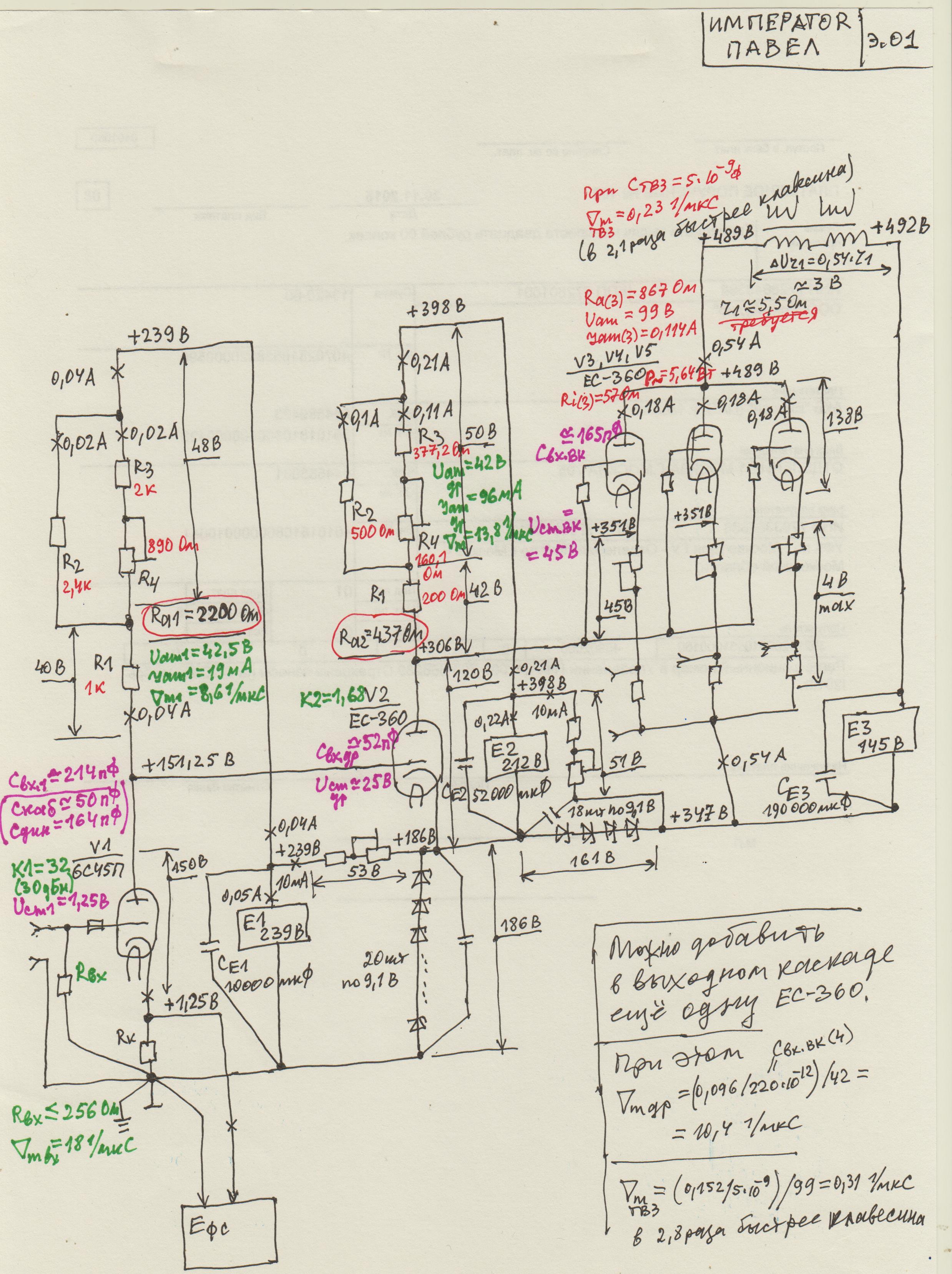

Базовая схема УМЗЧ Император Павел:
Де-факто в первом каскаде 6С45Пх3, а в ВК пока ЕС-360х2, поскольку нынешний ТВЗ не позволяет увеличить ток покоя до 540 мА.

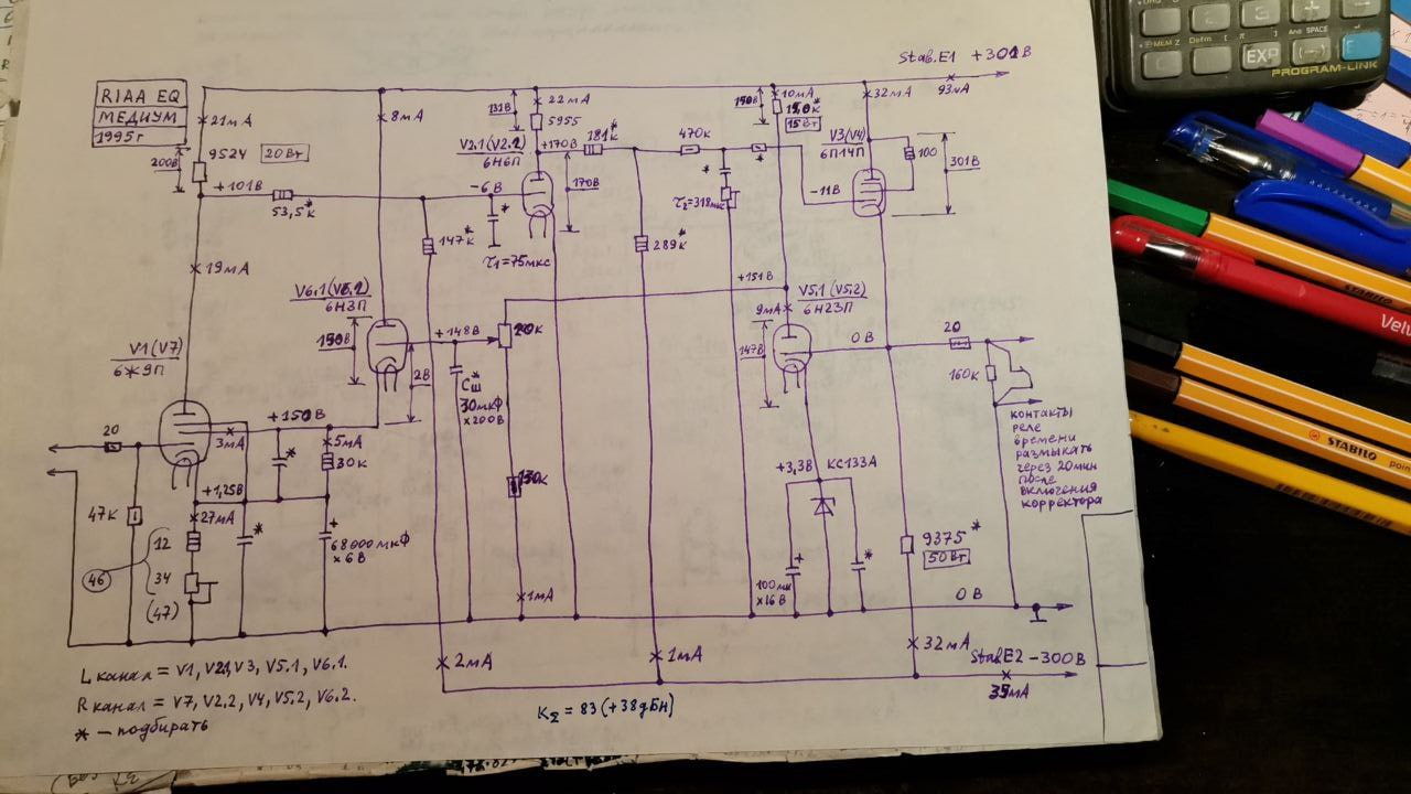

Базовая схема корректора Фанатик:
Вот это тема! ЮАМ, за схему низкий поклон :pl:

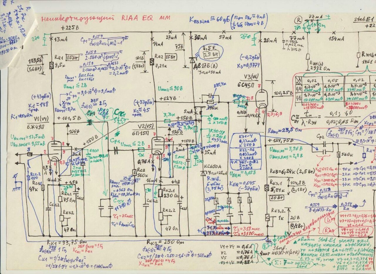

53 минуты назад, ARXYUR сказал:
Усиление 60 дБ
Почему спрашивал, зная ваш подход, понимал что схема будет реализована как не инвертирующая и каскадов более чем два, КП не в счёт, не предполагается. Вот и был интерес как разогнаться до 60дб. По схеме более 50дб не получается...
50 минут назад, александр шумилов сказал:
Получается 60 дБ. Проверено на практике.
1 час назад, александр шумилов сказал:
6Ж49П имеет S.1=17,5 мА/В. Ra1=9,5 кОм. Ку.1=S.1*Ra1=166 (44,4 дБн).
6П15П имеет S.2=14,7  мА/В. Ra2=7,21 кОм. Ку.2=S.2*Ra2=106 (40 дБн). В сумме ужЕ более 84 дБн (по напряжению). И -20 дБ потери на коррекцию RIAA - остается 64 дБн.
Далее всё зависит от выбора рабочих точек и линий нагрузки. Схема черновая, всегда можно что-то уточнить и изменить. Есть варианты, где обе лампы 6Ж49П.

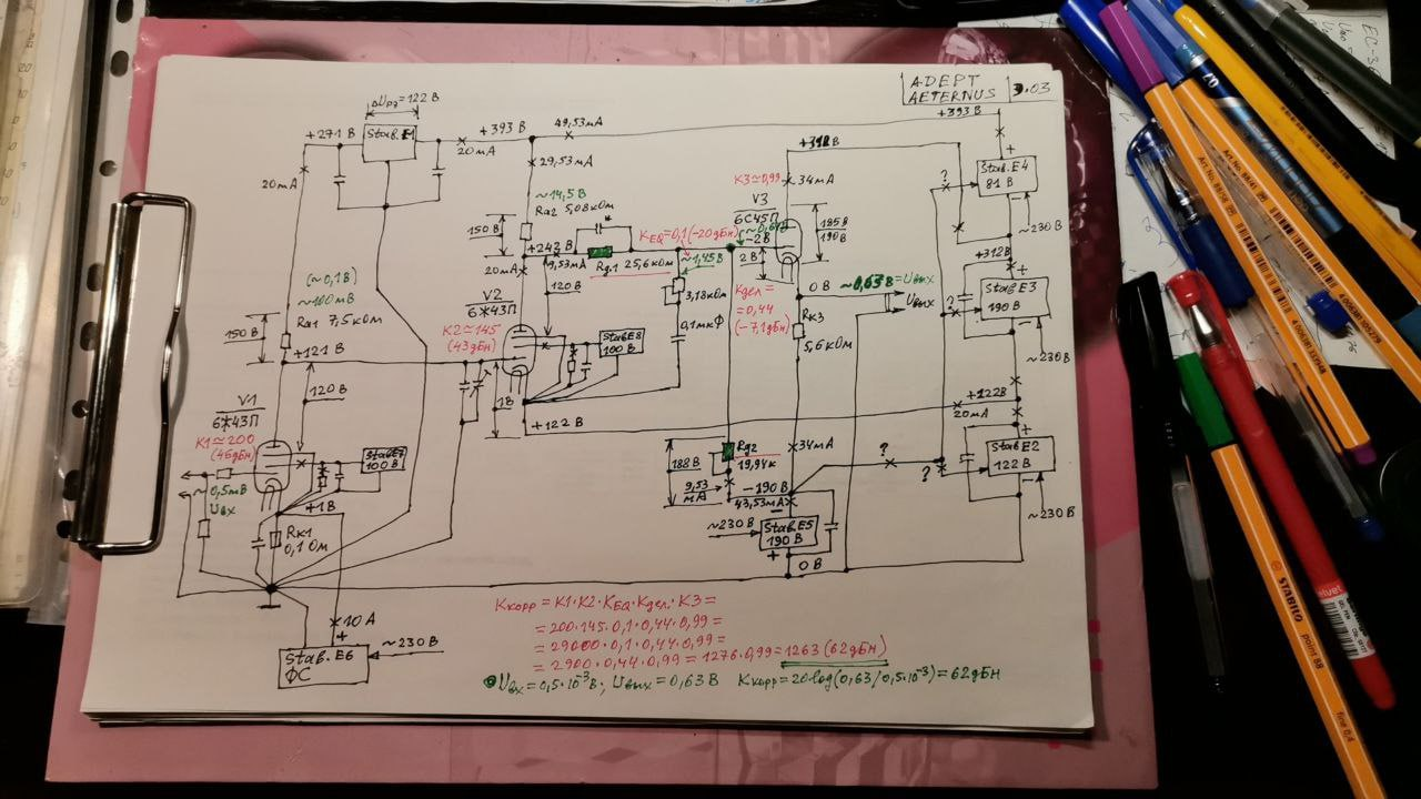

Это ужЕ УПТ-корректор Adept aeternus. Rвых примерно 22 Ом, а если поставить три 6С45П, как сделано у Павла Драгунова, то будет менее 7 Ом. :ei:
Первые два каскада дают 89 дБн. И даже с учётом разных потерь для поддержания согласующими делителями нулевого потенциала на выходе и на цепях коррекции, "сквозной" Ку.корр = 62 дБн.
Можно добавить сервосистему в помощь стабилизаторам... :)

4 часа назад, ARXYUR сказал:
Ничего не имею против, но смотрю на схему и вижу Uвх 13.5мв и Uвых 3.96в = 50дб

3 часа назад, ARXYUR сказал:

56 минут назад, александр шумилов сказал:
Это для специального случая с несколькими цепями коррекции для линеаризации АЧХ при конкретной головке, поэтому там больше потери, чем в традиционной RC-цепи.
Ну, ещё и от крутизны использованных ламп зависит. Павел отбирал для себя наиболее крутые.

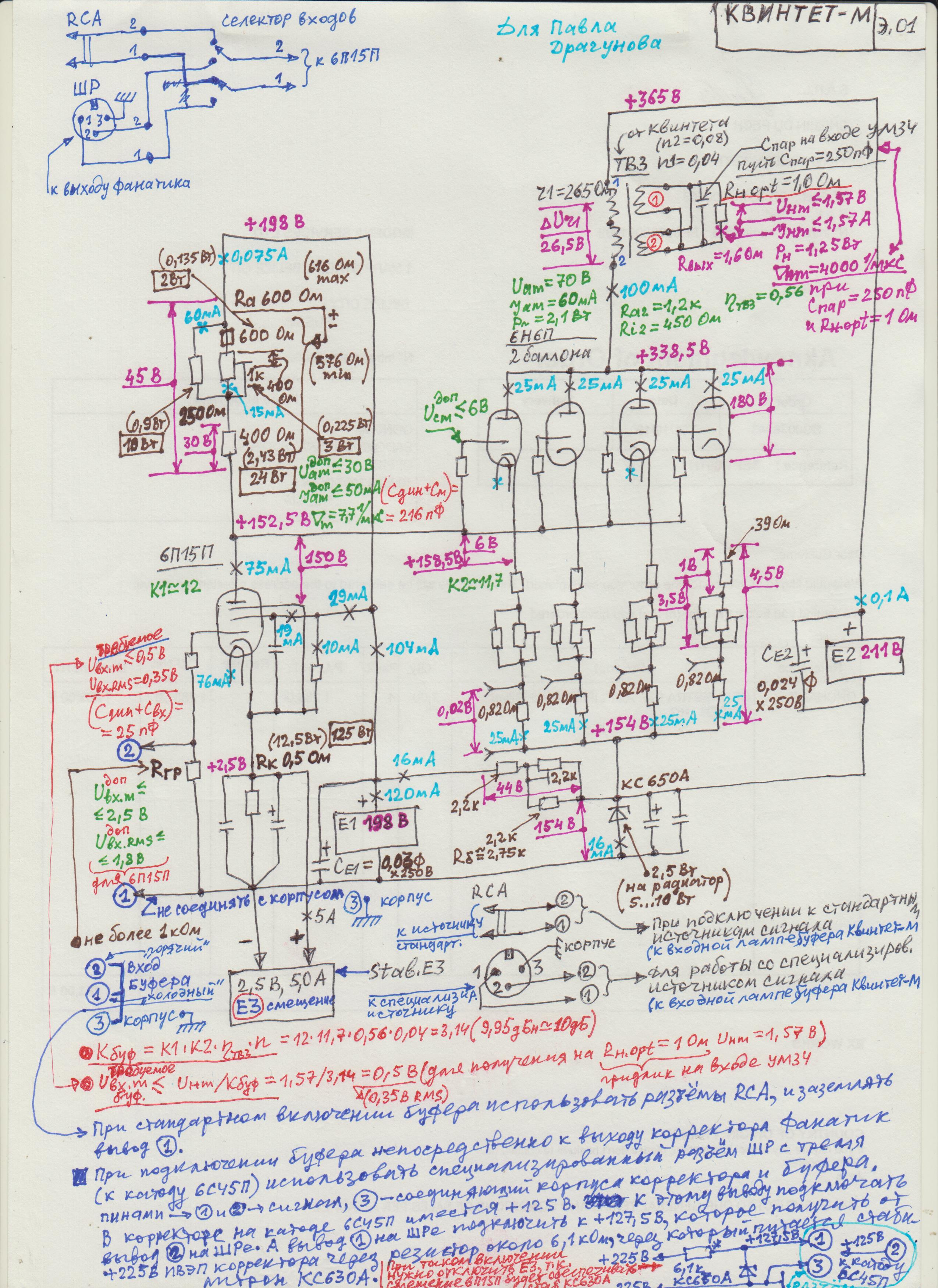

6 минут назад, Маратище сказал:
На одну бедную мс-башку?.. Какая у них там емкость выходит?..
Нее... Три - это совсем мало. Нужно 10 штук, как рекомендуют знатоки... для МС-корректора без транса МС.  В зависимости от выбранной нагрузки меняется Ку и Сдин. Можно считать, что для одной 6С45П она будет не менее 150 пФ. У Павла хорошие и очень низкоомные головки, поэтому...
А три 6С45П - это у Павла в усилителе на входе... и в корректоре на выходе... :)  В усилителе гридлик 1 Ом у Павла... Поэтому он может и 10 штук 6С45П поставить... буфер Квинтет-М как раз и рассчитан для работы на нагрузку 1 Ом. :D
На корректоре сэкономил... :ei:
4 минуты назад, ARXYUR сказал:
не менее 150 пФ
Ну. Гм. Дело вкуса, наверное. Я из этих соображений намакетил анти-гибридный корректор (мсье @x'tall ободрил меня после прослушивания, что у него, вероятно, есть будущее) со входной емкостью около 8 пикушек.
