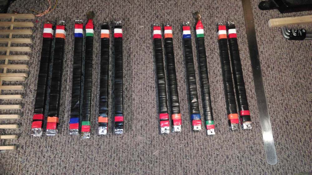

Спасибо. Вторая АС ужЕ в работе: снял динамики, сделал отверстия для кабелей внутреннего монтажа, начал крепить StP.
Кабели для внутреннего монтажа показаны на фото - ужЕ готовы.
А кабели для соединения между новыми наружными выводами ИНЧ и НЧ динамиков ещё предстоит сделать. Сначала нужно отмерить, нарЕзать и залудить (по 4 поверхности на каждой ленточке) на ста ленточках для 4-х кабелей, соединяющих между собой выводы динамиков.
Для предыдущей АС показаны заготовки этих 100 ленточек.

Юрий Анатольевич, новые ленточные проводники, как я понял, набраны из ленты от рапотрошённых катушек вроде Мундорф(может и ошибаюсь) ? Скажите, а ленты просто сложены параллельно, т.е. без изоляции каждого ленточного проводника?

Ленты  (Альфа-Корр, изначально голенькие) изолированы мною, конечно. На фото заготовки после залуживания. Теперь предстоит делать такие же для второй АС. В остальном вторая АС почти готова.
Нужно сделать эти вертикально расположенные кабели, разместить фильтры, слегка их упаковав плотнее, нежели они были внутри АС.

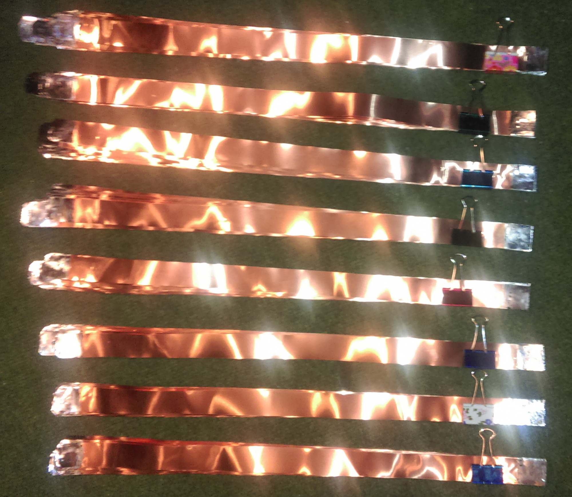

Это больше похоже на Goertz Alpha-Core. А Bertram это так, баловство. Масштаб не тот. :)
3 часа назад, Петр Ластиков сказал:
Да, в моём кабеле аналогичные ленты, точнее, производитель -  Alpha-Cor.
Я имел ввиду изолированы ли ленты между собой на всём протяжении нового наборного проводника? Т.е. их набор это всё-таки "ленточный литц" или они просто одна на другую набраны в пакет, т.е. без изоляции между параллельно соединёнными лентами?
3 часа назад, ULF сказал:
Разумеется, чтобы не было случайных соприкосновений. Я и сказал, что сам изолировал эти изначально голые ленты.
Выпускаются просто рулоны диаметром около30 сМ. Можно разрЕзать на любые длины. Использовать ленту от катушек неудобно, хотя она ужЕ изолирована, но изоляция довольно толстая. При укладке в пакет - слишком толстый проводник получается.
Из бумаги я делаю V-образные вкладыши и накладываю их на ленты, через одну - получается (N-1) вкладышей для N-лент. Получается в сборке готовый проводник, на концах которого все ленты спаиваются вместе.
Да, можно назвать "ленточный литц". :)

Между лентами внутри наборного проводника нет потенциала, т.к. на концах ленты в этой пачке замкнуты. Нет потенциала - нет и внутренней ёмкости внутри проводника.
Потенциал есть только между проводниками - там и ёмкость имеется. На фото приведён кабель Goertz - в нём расстояние между лентами-проводниками очень небольшое, вот, у него и ёмкость большая, т.к. ёмкость между плоскими поверхностями пропорциональна их площади, электрической постоянной - эпсилон нулевое, диэлектрической проницаемости диэлектрика и обратно пропорциональна расстоянию между плоскими поверхностями.
В моих же кабелях (антифазных) расстояние между лентами часто превышает ширину лент (1"), поэтому и погонная ёмкость в таких кабелях многократно меньше, чем в кабелях традиционных конструкций.
Кроме того, для усилителя Император никакая ёмкость кабеля к АС не является существенной или опасной. Я специально подключал на выходные клеммы усилителя дополнительные конденсаторы по 500 мкФ, при этом система продолжала прекрасно работать. :)
