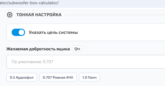

Тут другой вопрос. Нашел я четыре онлайн калькулятора расчета ящика и фи, три нашенских и один немецкий сайт. И забил параметры одного и того же мид. баса. И вышло у меня 20, 22, 25 и 30 литров. И фи 5 см диаметр а вот длинна от 10 до 12 см. И собственно, какому калькулятору верить то.  Вот в чем прошу помочь.
https://www.micka.de/en/index.php#ideal
И тут считал
https://ldsound.club/pages/enclosure_calculation_woofer/
Тут
https://calculatorov.ru/raschet-dinamikov/
и тут
https://converterok.com/calculator/subwoofer-box-calculator/
И чему верить то. Один из сайтов расчет сабов, но другие вроде нормальные. Не понятно, как так может получаться, что все калькуляторы считают разное с одних вводных.

Да можно всему верить, но понимая почему и\или зачем. И сколько.
Например WinISD поставьте и погоняйте в качестве отправной точки. Придумайте, что вам надо.

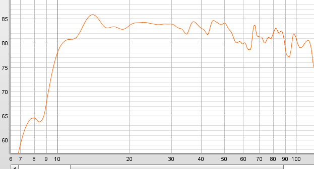

Если вдруг кажется, что я просто пишу чевото - вот так дома в месте прослушивания нижняя декада
При этом ни одно ВинИСД не пострадало и дырок с трубками нет.

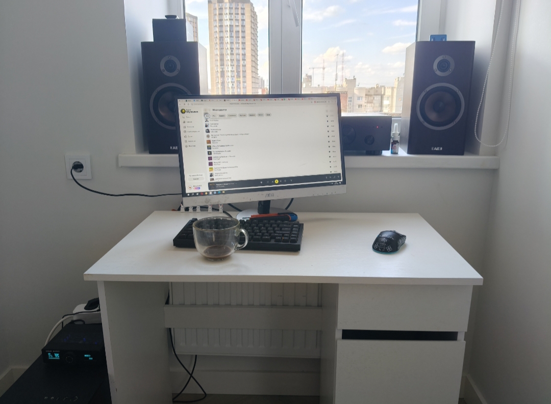

Слушать да, с метра. Полочники на стол, и нужен бас без саба. Через несколько лет, как подрастет вторая дочка, можно будет хоть напольеые, хоть большие полочники на подставках.
Хотелось бы пятерки, с 60-65 играющие ровно, но видимо в моем бюджете придется шестерки брать. С сабом было бы проще, но место ограниченно.
Тогда чем-то попроще, комнаты меньше, а сходства с безэхой (калькуляторами типа винисд) больше.
